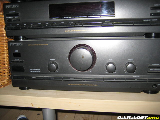

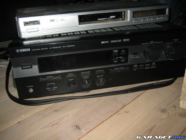

Sedan har jag dessa två färstärkare och har ingen koll på dessa heller så någon som känner igen dessa eller liknande och kan tipsa på om vilken som är bäst eller om någon av dem ens duger till att driva denna?

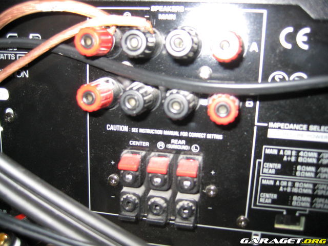

Här är en bild på yamahaförstärkarens baksida. Ber om ursäkt för den otroligt kassa bilden, mörkt här nu. Kanske går att se något på den iaf?

Lådan blir nog bra sluten som den är och förstärkare hade jag valt philipsen för att den är en 2 kanalare antar jag.

yes jo philipsen är nog 2kanalig som du säger. den andra är för 5.1 tror jag. dock är väll phillipsen gammal som gatan:P

jag har en liknande yamaha det är gott med kräm i dom.. satsa på den och en spole

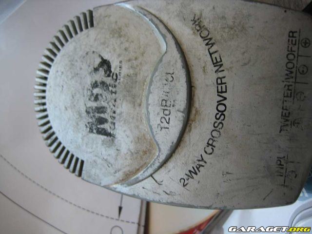

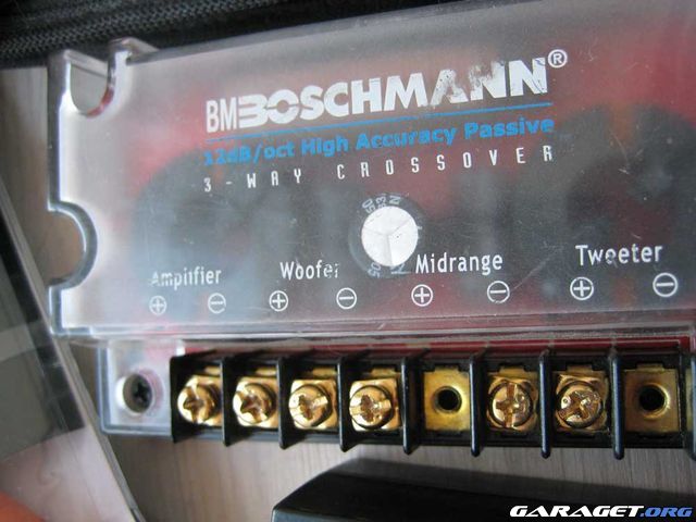

Dessa tre filter hittade jag även hemma, har testat dessa och kopplat in förstärkaren på input/amplifier och basen på "woofer". Men elementet spelar fortfarande all musik. Går dessa ändå att använda, jag kan ju gjort något fel. Har aldrig använt sådana här förut så jag vet inget om dem.
Lite bilder på dem jag hittade:

De där delningsfiltren delar inte av basen så lågt i frekvens. Filtret från Boschmann gissar jag att det delar basen vid tex 300-500 Hz eller liknande, de andra två filtren borde dela vid uppåt 2500-4000 Hz kanske. Bara gissningar iof, men ändå ganska realistiska antaganden tycker jag.
Det jag vill komma fram till är att de där filtren inte fungerar bra, dessutom är de gjorda för 4 Ohms element vilket innebär att delningsfrekvensen inte blir som filtren är beräknade för. Att du hörde vanlig musik fastän basen var kopplad till filtren beror knappast på att du har kopplat fel, mest troligt beror det på att delningsfrekvensen är för hög hos filtren.
