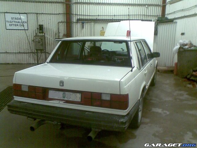

Nu har jag satt igång lite med inredningsbytet smile
https://www1.garaget.org/gallery/archive/43209/497897_aq8x5q.jpg

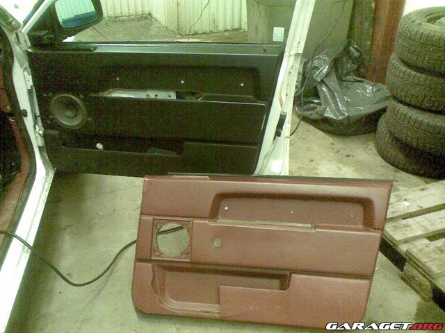

Går sakta och inte säkert heller tongue Jag har ett jävla helvete med dörrsidorna! Dom vägrar komma av på "rätt" sätt, hittils har jag slitit bort dom med våld och det spelar ju ingen roll om dom går sönder då det ska på nya givetvis, men riva bort ersättningssidorna har jag ingen lust med, någon som har tips? tongue

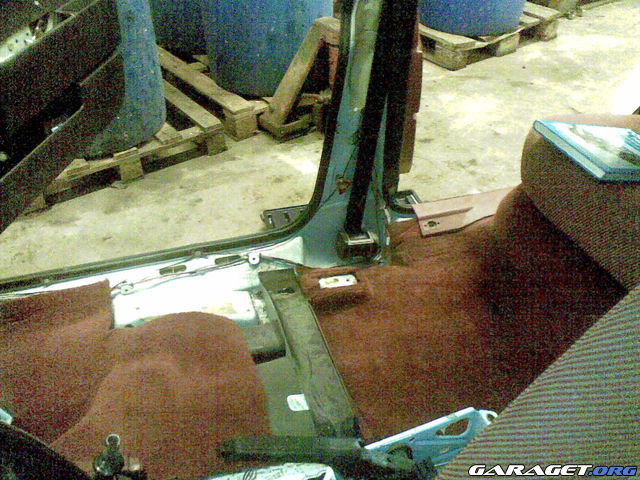

Skulle precis blivit klar med allt när den jävla hatthyllan vägrar komma av! Mitt mycket sällsynta orginal trepunktsbälte i mitten vägrar komma av, kommer inte åt sista skruvfan som håller den där, så jag får inte bort hatthyllan, mycket frusterande, annars hade jag vart klar bak nu med svart inredning, suck tongue

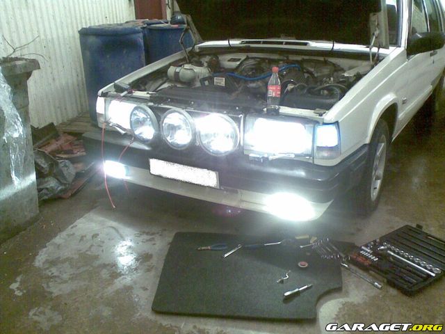

Så nu har jag satt dit ett av mina orginal dimljus, det "nya" ramlade ju bara ner tongue Jo lite mörkrädd är jag allt smile

Och dörrsidorna vet jag inte hur du gör men jag vet hur dom sitter fast smile 3 st vita clips under dörren som man får ha en skruvmejsen och köra upp och ta bort, den röda lampglaset i sidan på dörren, den ska bort, knoppen som du öppnar dörren med ska bort, sitter lite plast där vid handtaget emd och det ska bort och sedan så ska högtalargallret bort, har du som långa låsknapparna (dom som du kan låsa upp med även om det är låst, inte dom som går längsmed dörrkanten när det är låst)så ska även dessa bort. Sedan så är det bara att dra ut i nederkanten och sedan lyfta upp sidan så ska den vara lös.

Dörrarna går bra förutom just "handtaget" man drar bakåt för att öppna dörren, lilla plastpluppen får jag inte ut utan att sabba den mad

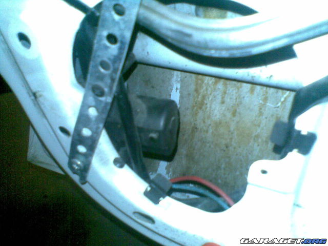

Den där grunkan där inne, vad är det för något? Jag gissar på att det har något med centrallåset att göra, den sitter då alltså i förardörren, och jag har inte en sån i min andra bil just i förardörren! Har det vart ett fjärrstyrt centrallås förr kanske? tongue

Du att det där ser ut som ett redigt helvetesgöra för dig. tongue haha. Men det kommer nog bli redigt bra till slut, men det där i förardörren är nog till ett föredetta larm/ fjärrlås ja, har en likadan i min och jag har haft larm/ fjärrlås på min tidigare, så det kan nog vara så. smile men har du lyckats med dörrsidorna än? smile
