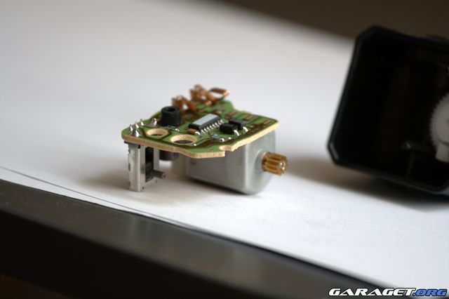

Upptäckte för någon vecka sedan att justeringsmotorn för reflektorn på vänster sida inte rörde på sig, idag började jag med att mäta lite för att försäkra mig om att det fanns ström som det skulle, det gjorde det..
https://www1.garaget.org/gallery/archive/76263/389021_oykf6s.jpg
Misstänkte att någon slags brytare var trasig eller att motorn hade bränt.. så det blev en demontering.. Motorn fungerade om man körde den direkt på 12V och när jag stoppade tillbaka skiten i bilen så gick motorn... tills den där gråa lilla plastpinnen på den där lilla brytaren (?) gick av. Kul!
Någon som har en justeringsmotor till en v40 liggandes och skräpar någonstans? tongue

Lagade lite provisoriskt med lim och en avkapad knappnål, problemet verkar vara att när motorn väl börjar gå så kör den ända i botten, den stannar inte när brytaren kommer i bottenläget som den borde, nu måste jag dessutom plocka ur hela insatserna för att provisoriskt sätta tillbaka motorerna, kan ut och leta mask som reflektorerna är vinklade nu tongue

surt, jag hade samma strul. slutade med nya sad

Ja, det känns knappt värt att börja leta komponenter att byta ut från kretskortet, kommer säkert att bli dyrare i slutänden iallafall. Har börjat kika runt lite på skrotar runtom på nätet, verkar ligga runt 400-500 för begagnade.. för lite plast? Får väl bita i det sura äpplet, misstänker att det kan vara bra till besiktningen sedan. Var inhandlade du dina?

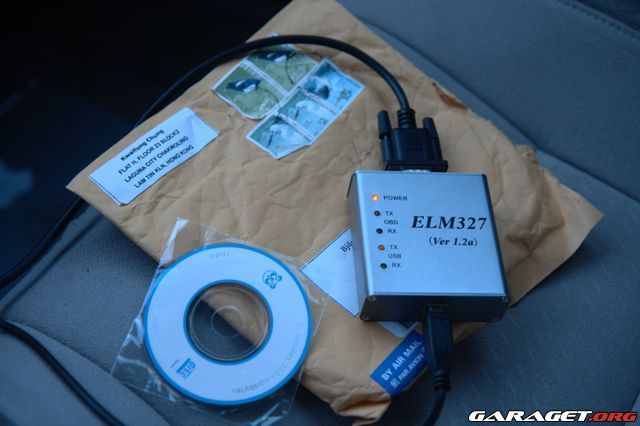

Fick hem ett paket från Hongkong i veckan.. en ELM327 för att läsa OBD-data från bilen med hjälp av datorn.. tog ett tag att få något vidare resultat i linux, men nu fungerar det (tm)  tongue
https://www1.garaget.org/gallery/archive/76263/397669_o69q8h.jpg

ScanTool.net v1.14 ville inte fungera, den klagar på att jag har en budgetvariant av läsare, de vill väl sälja sina egna produkter, men v1.13 fungerade iallafall i linux efter lite pillande:
https://www1.garaget.org/gallery/archive/76263/397671_j5zads.jpg

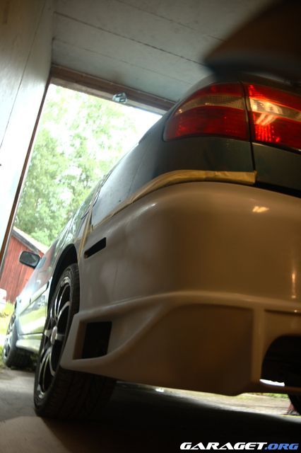

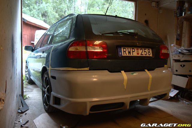

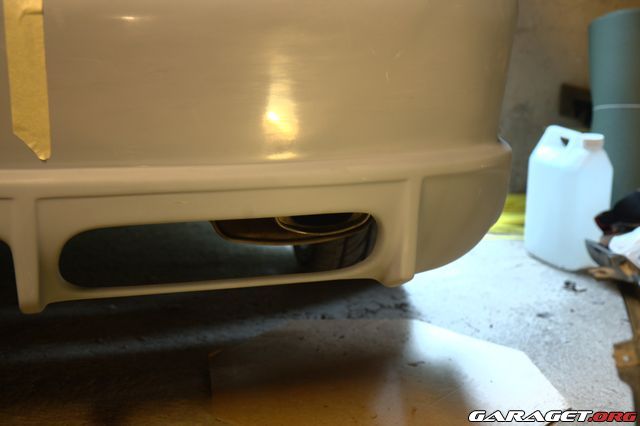

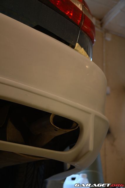

Provade att hänga på bakdelen för första gången! Helt okej resultat, men slutröret sticker ut lite för mycket (alt. sticker ut i fel vinkel tongue) så det får ändras.. Kanske skulle ge mig på att köra med dubbla utblås.. Får drömma vidare så länge!

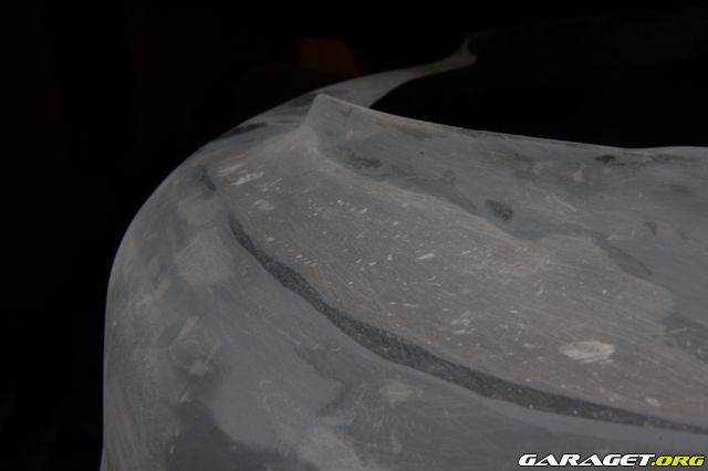

Passade på att slipa lite till på fronten, börjar se ut som det ska nu:

679 Inlägg
16 juli 2008
Börjar arta sej lite nu....
Blir fett me bakspiolern... sund på slut röret bara...
man de löser du...!!! tongue

Ja, nu händer det något iallafall, vad tror du om att kapa slutröret, rakt av, strax efter dämparen? smile
