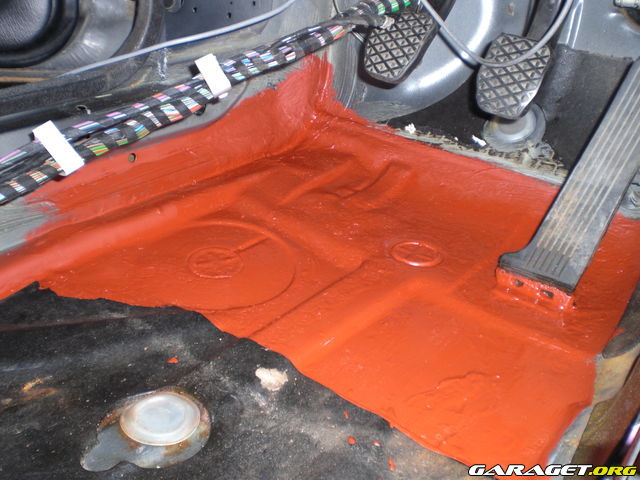

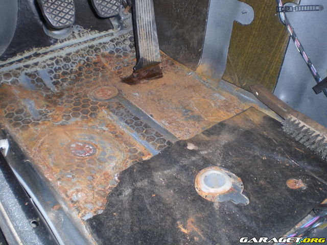

Update!
idag så har jag tvättat golvmattan samt rostlagat lite ..
https://www1.garaget.org/gallery/archive/74437/338746_jrrbkh.jpg
skrapade och slipade rent..
https://www1.garaget.org/gallery/archive/74437/338752_2s8ihh.jpg

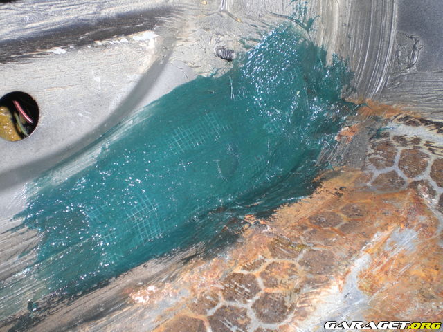

hittade ett litet hål..
https://www1.garaget.org/gallery/archive/74437/338758_b91bwu.jpg
det fixades med lite glasfiberspackel. Byggde upp spacklet med tunt tapetnät. ska tillägas att bilden är tagen innan jag skrapade bort/togbort rosten och sedan lade på primer/grundfärg..
https://www1.garaget.org/gallery/archive/74437/338776_6nb6s7.jpg
när spacklet hade torkat så målade jag med rostsskyddsfärg.
imorgon ska samma saker göras på andra sidan och den röda rostskyddsfärgen ska målas engång till fast då grå... (samma färg som övriga delar av golvet)
sen ska ja ta itu med hållrummet som är bakom b stolpen.
https://www1.garaget.org/gallery/archive/74437/338785_d7au0v.jpg
det var allt för idag. kommer mer imorgon..smile

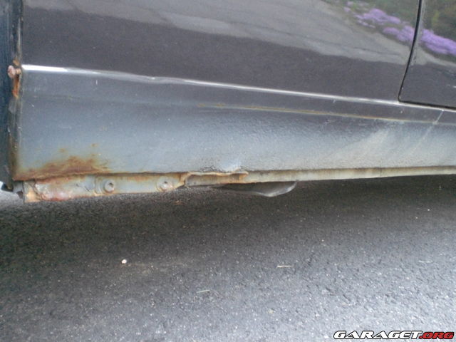

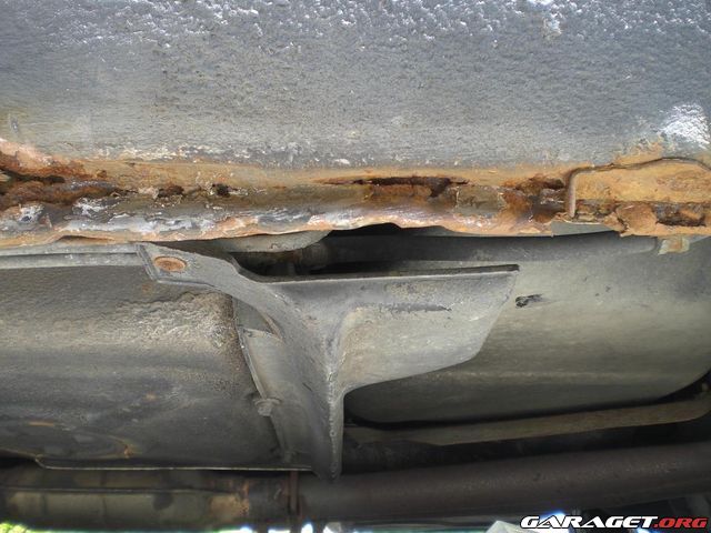

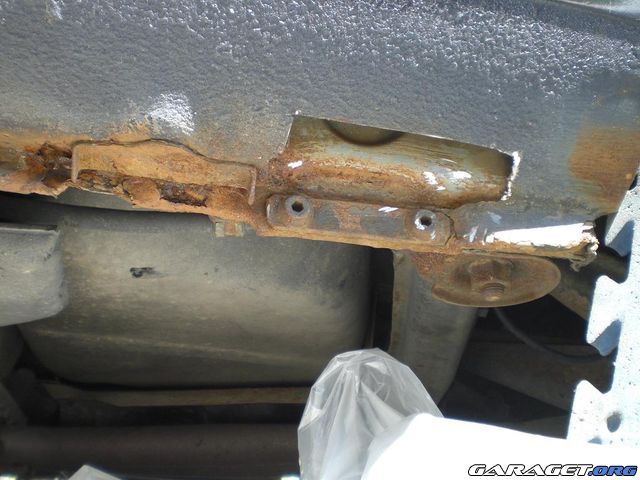

Update!!
På grund av skolarbete har jag bara hunnit med att rostlaga vänster tröskel..
tog tag i vinkelslipen och körde igång=)
https://www1.garaget.org/gallery/archive/74437/341572_cmpboa.jpg
Satte igång med vinkelslipen! sågade bort all tun och rostig plåt.

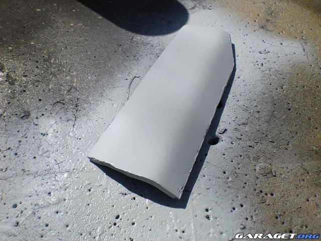

bockade till en plåtbit som skulle passa in
tyvärr har jag ingen bild på när biten satt på plats utan spackel, men jäklar den satt som ett smäck!!!smile

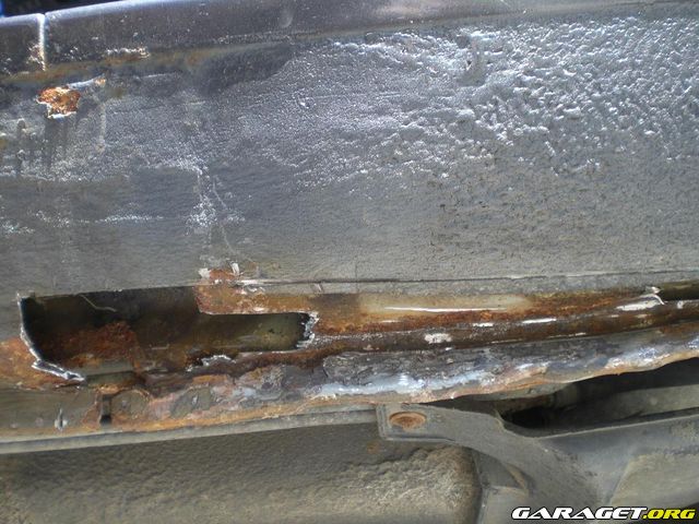

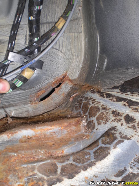

mera rost:(
https://www1.garaget.org/gallery/archive/74437/341582_2xuagt.jpg

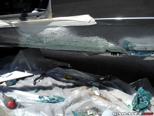

sågade bort de me vinkelslipen också.. ej klart på bilden, primer/grundfärg/rostskyddsfärg lades på.
https://www1.garaget.org/gallery/archive/74437/341586_m8yrs9.jpg
glasfiberspackel och elasticspackel var det som användes=)

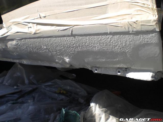

https://www1.garaget.org/gallery/archive/74437/341591_jr5h50.jpg
primer lades på igen.

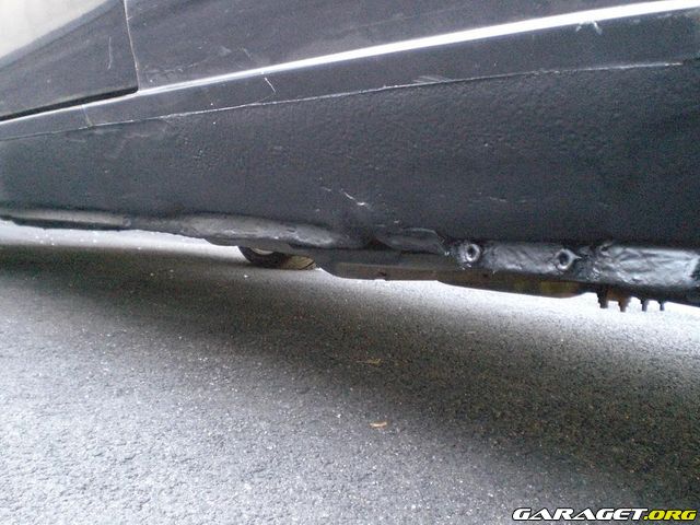

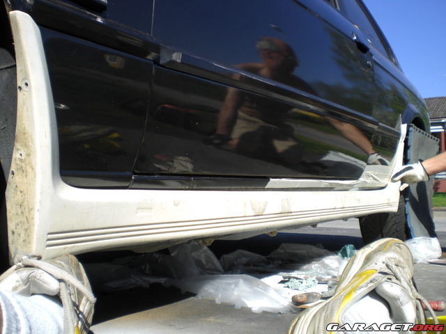

https://www1.garaget.org/gallery/archive/74437/341594_uq352s.jpg
provmonterade sidokjolen=) kommer nog passa bra?? vad tycker ni?
https://www1.garaget.org/gallery/archive/74437/341597_6bjr2w.jpg
jag tycker det blev hyfsat bra tillslut=) vad tycker ni??
https://www1.garaget.org/gallery/archive/74437/341600_bx1tau.jpg
nu är det den högra tröskeln kvar att fixa=) lite skillnad:)

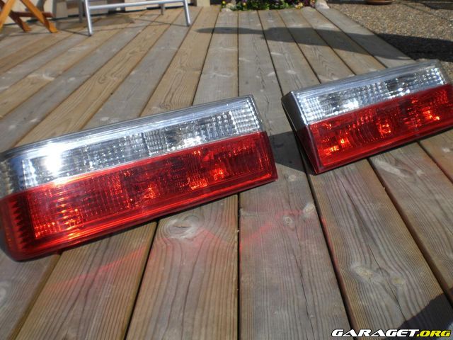

var iväg och inhandlade ett par beg baklampor=)
det var allt jag hade för denna gången, hoppas ni gillar det=)
