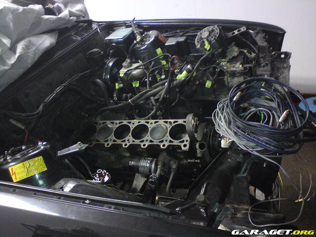

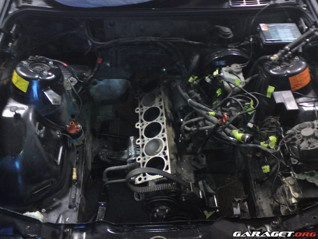

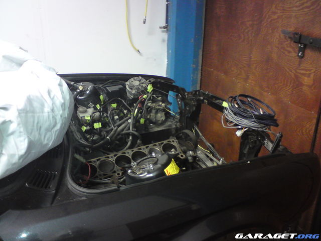

nu har jag i väntan på blästringen.. som förövrigt har frusit igen.. börjat riva motorn, inte en sekund försent känndes den som.tongue
haft lite ångest här ett tag på grund av allt annat som varit ivägen.
hur som helst.
allt utom blocket och vxl lådan är ur bilen nu=)
den enda som var jobbigt var insuget, att plocka bort de va inte de lättaste:P
men de gick=)
https://www1.garaget.org/gallery/archive/74437/827243_6w5wbs.jpg
som bilen står just nu!

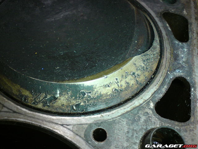

vem har pajjat mina kolvar?:@ får fila nert och hoppas på att de håller för mitt lilla laddtryck=)

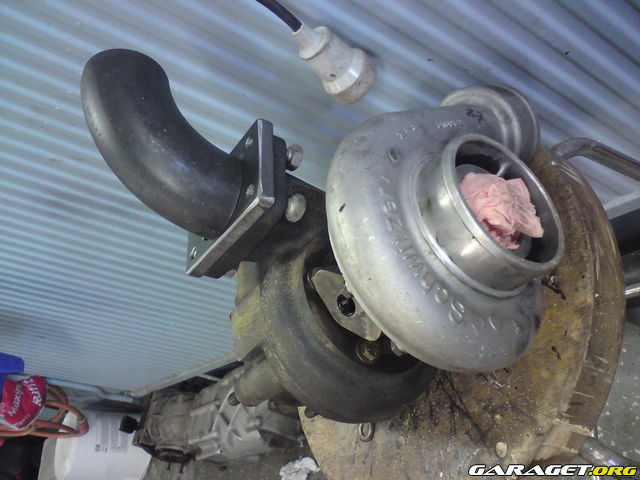

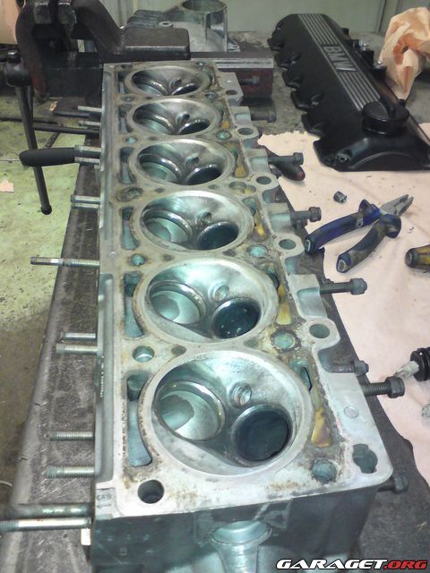

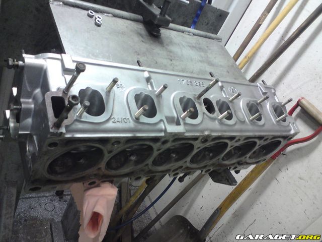

nu har jag varit och hämtat turbon och lämnat toppen hos schmidtracing=)
https://www1.garaget.org/gallery/archive/74437/832945_tddiq7.jpg
ny tvättad topp=) här håller jag på att plocka ur ventilerna=)
https://www1.garaget.org/gallery/archive/74437/832947_09tj82.jpg
allt ur=)
https://www1.garaget.org/gallery/archive/74437/832948_7rxoij.jpg

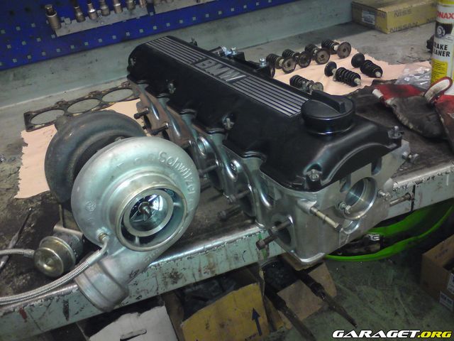

toppen tillsammans med den nya turbon, den är endast provkörd i bänk, alltså nästan splitt ny=)

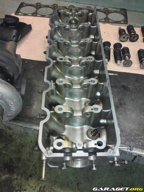

toppen innan svetsning=)

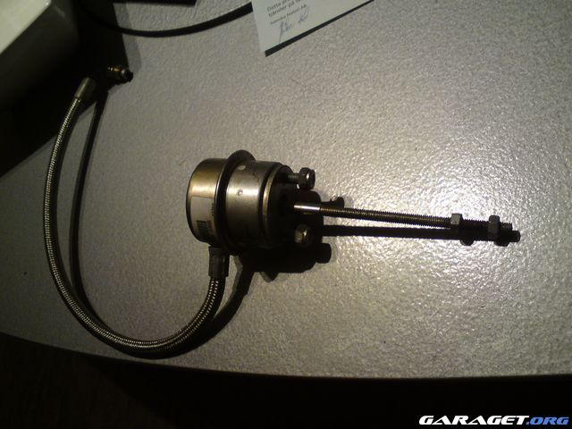

tryckklockan som ska bytas ut mot en saab/volvo=)
lite de som har hunnits med i veckan!

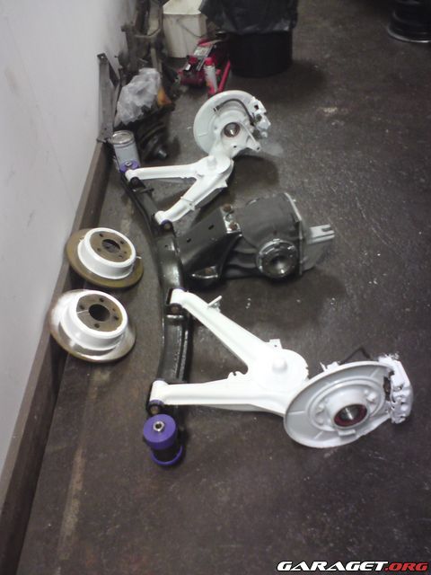

lite mer bilder på bakvagnen=)
hört att vitt ska vara den snabba färgen..? så se och njut:D
https://www1.garaget.org/gallery/archive/74437/832962_s14gr5.jpg
big_smile allt har delvis blästrats innan. storblästern hadfe frusit, så de fick bli lilla blästerskåpet som va så där:P
https://www1.garaget.org/gallery/archive/74437/832964_6azlcz.jpg

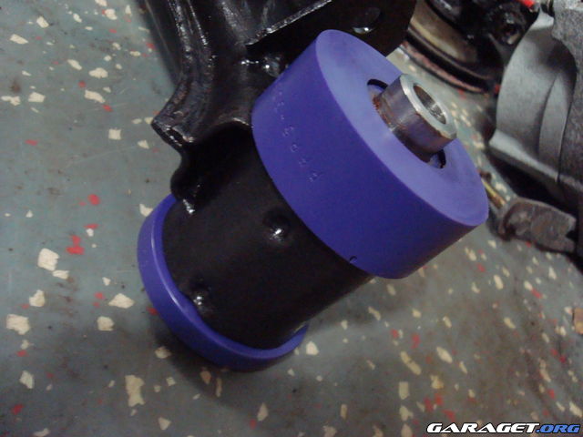

monterade även bussningarna på bakvagnsbryggan lite snabbt, jäklar va de va smidigt!!

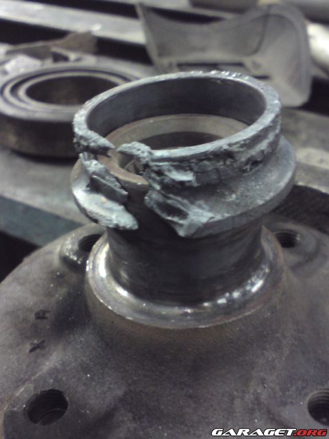

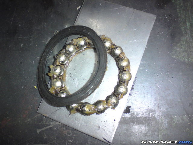

har äntligen lyckats få ur en del av hjullagret som fastnade i navet när jag pressade ur naven.
lyckades inte på något annat sätt än att....
https://www1.garaget.org/gallery/archive/74437/836187_txth00.jpg
hehe fick ta till skärbrännaren big_smile
https://www1.garaget.org/gallery/archive/74437/836189_esh3se.jpg
kulorna som va innanför delen som jag fick kapa bort.

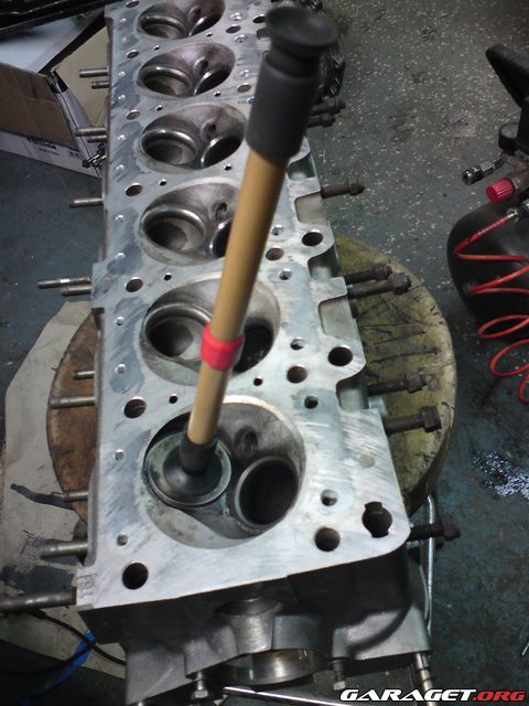

update!

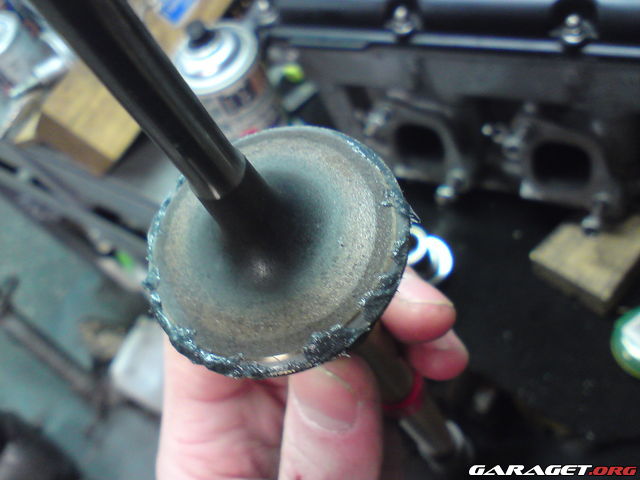

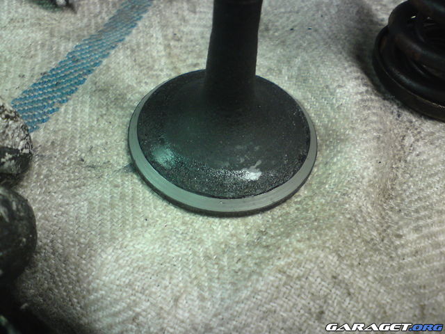

händer inte så mycket just nu, håller på med toppen, tar förbannat lång tid.. inslipning av ventilerna och så är strax klart.
https://www1.garaget.org/gallery/archive/74437/853833_e5uaoy.jpg
första ventilen på gsmile
https://www1.garaget.org/gallery/archive/74437/853835_gsb1ly.jpg
pastan slipar den gråa ytan mot ventilsätet i toppen
https://www1.garaget.org/gallery/archive/74437/853838_hr5ntg.jpg

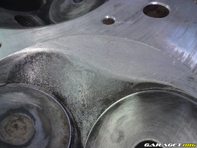

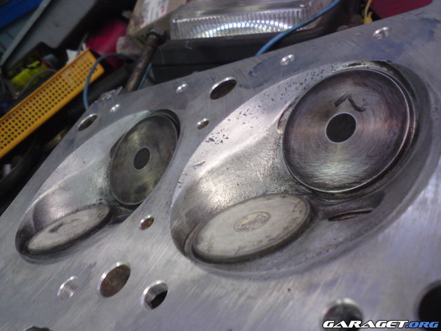

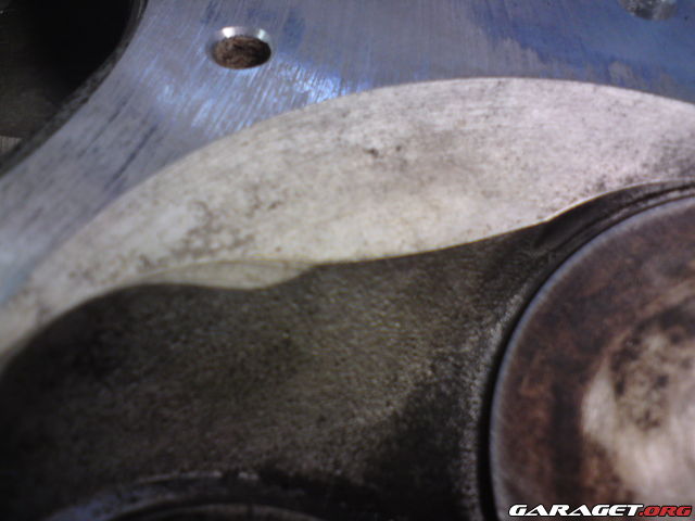

putsar upp förbränningsutrymmena lite.
https://www1.garaget.org/gallery/archive/74437/853840_sm7hy3.jpg
före.. notera den vassa kanten
https://www1.garaget.org/gallery/archive/74437/853841_2dd533.jpg
efter.

sen har jag fräst ut en t3 fläns på jobbet till turbon=)
https://www1.garaget.org/gallery/archive/74437/853844_g9ak9e.jpg

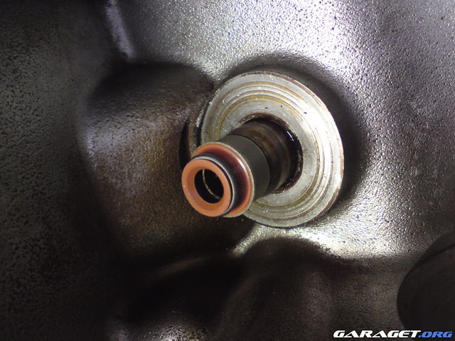

nya ventiltätningar givetvis ismile
https://www1.garaget.org/gallery/archive/74437/853848_efqg2h.jpg
i den förbränningsutrymmena som det spikmärken i gjorde nog puttsningen nytta, grader osv som kan börja glöda ect är nerfilat=)
https://www1.garaget.org/gallery/archive/74437/853851_nfpgqp.jpg
