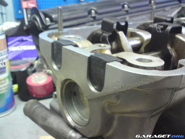

har stoppat i alla ventiler nu iallafall;)

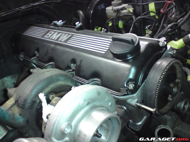

https://www1.garaget.org/gallery/archive/74437/854815_wlmhly.jpg
ventilerna och kammen ismile bara vipparna kvar!

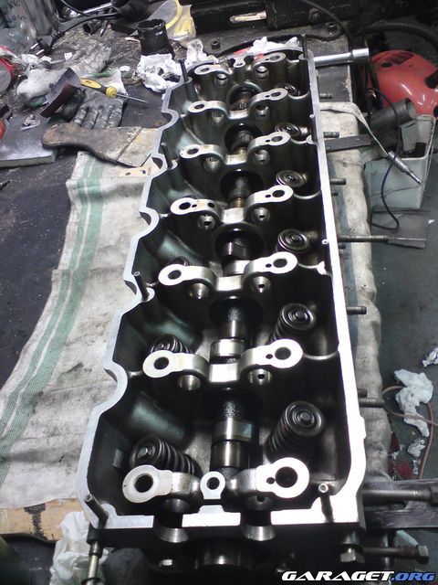

https://www1.garaget.org/gallery/archive/74437/854819_w3f9j2.jpg
något i den stilen blir den sen=)

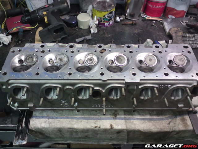

alla ventiler i och förbränningsutrymmena är puttsade
allt för i helgen=)

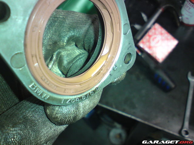

ny packbox till kammen! lite öl på också;)

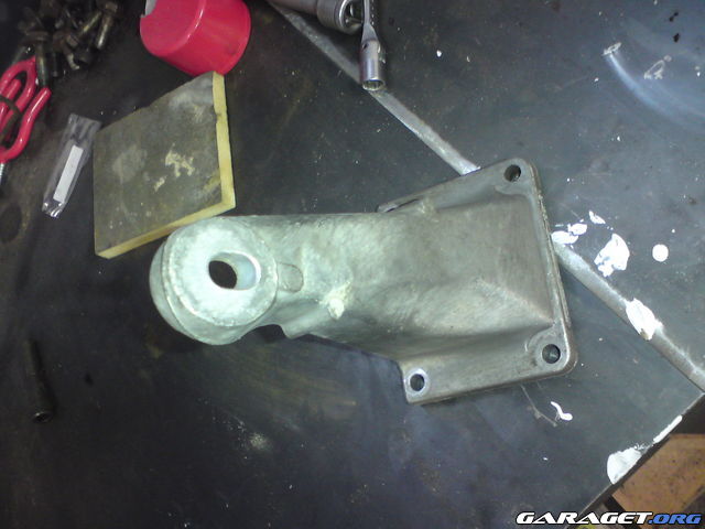

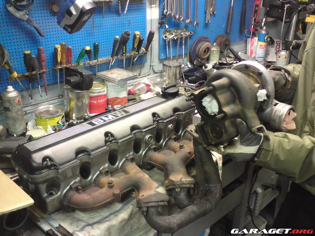

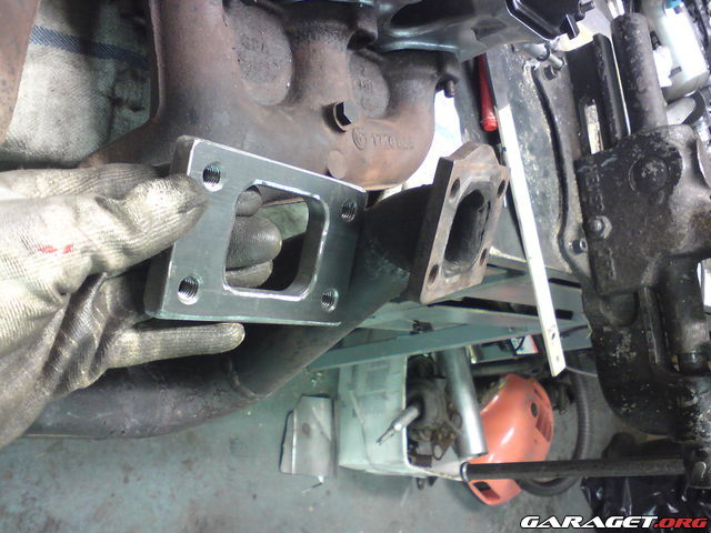

börjat kika lite på adaptergrenröret också.. det är ju fel fläns på. gjort en egen t3 fläns
https://www1.garaget.org/gallery/archive/74437/858303_do5cyn.jpg

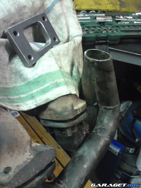

blev trött på den gamla flänsen så jag kapa bort skiten, den va ivägen:P
https://www1.garaget.org/gallery/archive/74437/858304_zm5kll.jpg
la grenröret på hyllan och fortsatte med de som behövdes göras nu.. bilden säger en del om vad jag behöver göra=)

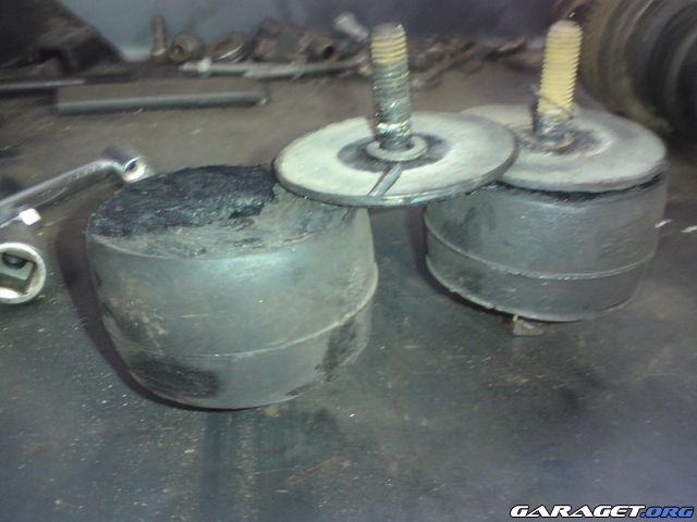

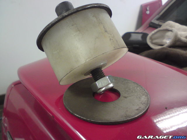

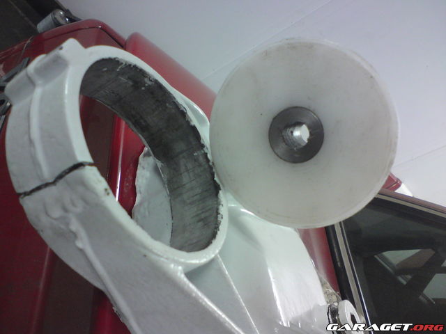

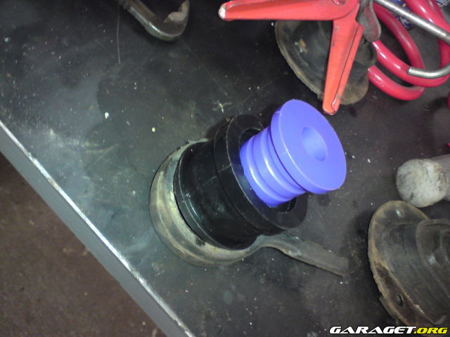

nya bussningen=) åkte upp till jobbet och hittade lite polyre ethan, stavning? plast.. hårt och fint=)
https://www1.garaget.org/gallery/archive/74437/858307_yzpgwq.jpg
tillverkat och monterat på under en timme. gillart!
https://www1.garaget.org/gallery/archive/74437/858308_v7349g.jpg
på plats med 12.9 bult och låsmutter=)

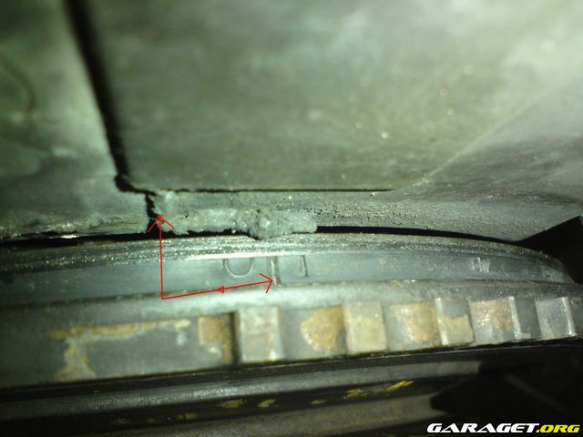

markeringen på hjulet, ska de ligga mittför "kanten" på remkåpan? hittar inte någon annan markering,, NÅGON SOM VET?

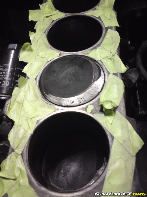

puttsat ner alla kolvar från spikmärken också!smile
lite av fredagens jobb=)

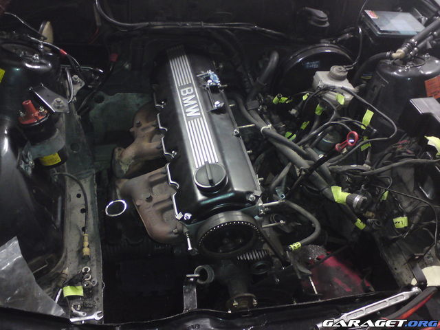

nu är äntligen toppen monterad:D
gick fint och inga problem uppstod.
känns så jävla gött att de är klart nu så allt de "roliga" kan börja tongue
https://www1.garaget.org/gallery/archive/74437/862282_n7n24y.jpg
toppen monterad och kamrem dragen! markering nere vid remhjulet ska ligga för markeringen vid alu kåpan, markering uppe på toppen ska vara mot markeringen på remhjulet på kamaxeln och 6ans cylinder ska samtidigt överlappa från avgasventil, insugsventil

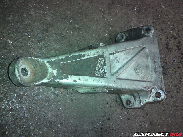

bög.. ny bussning svarvad. spruken kåpa. igen, hämtade den från svetsning förut så den är klar den med=)

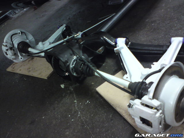

har äntligen fått upp den nyrenoverade bakvagnen big_smile
https://www1.garaget.org/gallery/archive/74437/867266_266p50.jpg
tada smile tycker den blev förbannat ball !
Bakvagnen består av följande:
*Powerflexbussningar till bärarmar och bakvagnsbryggan.
*Polyrethan diffbussning.
* Stora lamelldiffen från m3 med 188mm kronhjul. 3.64 utvx
*Nya hjullager.
* nya handbromswirear.
* 4 lager hammarlack.
* Allt blästrat.
*12.9 bult.
borde lira jävligt fint=)

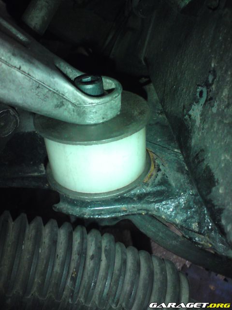

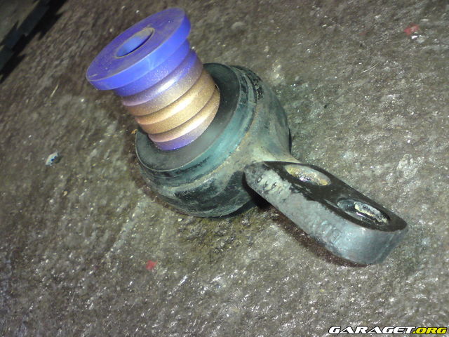

En liten snabb update för den som är intresserad=) om de nu någon som fortfarande är de? smile känns som jag vänstrat lite med den röda e30in nu ett tag så jag tänkte att jag börjar byta bussningarna till länkarmarna fram wink
https://www1.garaget.org/gallery/archive/74437/872616_rk72bj.jpg
här ska den i va de tänkt ja... får pressa i de på måndag smile

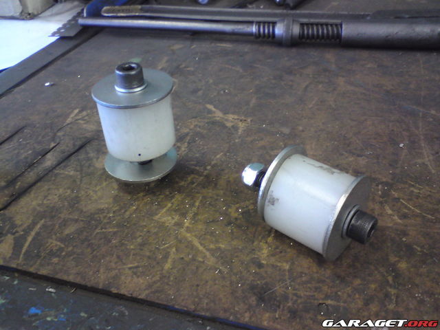

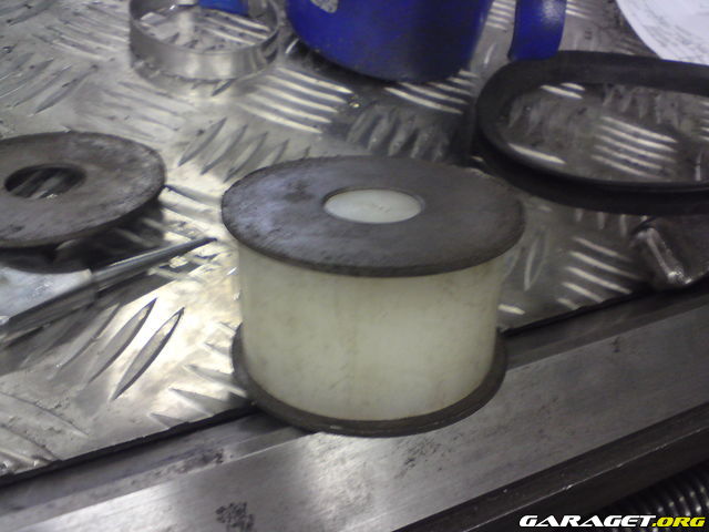

har svarvat vxllådsbussningar i samma plasten som motorkuddarna, detta för att undvika vridningar osv i drivlinan=)
https://www1.garaget.org/gallery/archive/74437/875305_w9kfnt.jpg
hoppas de funkar bra! ska montera på lördag tänkte jag.
hoppas jag kan montera lite bussningar nu på lördag så det händer någon iaf.

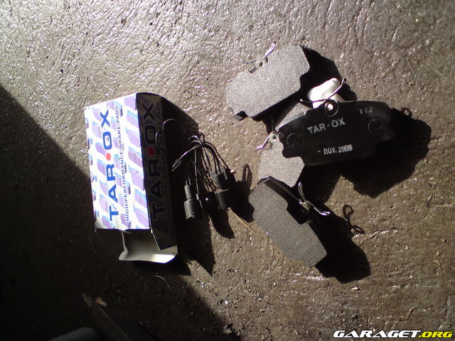

bytt belägg och bussningar i framvagnen smile
alltid någon iaf
https://www1.garaget.org/gallery/archive/74437/901022_h46fym.jpg
tarox racebelägg
