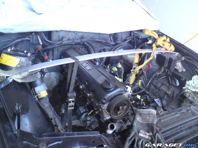

nu har jag varit i garaget lite och jävlar va gött de va att meka rikgtig bil igen wink
https://www1.garaget.org/gallery/archive/74437/904840_n5qduu.jpg

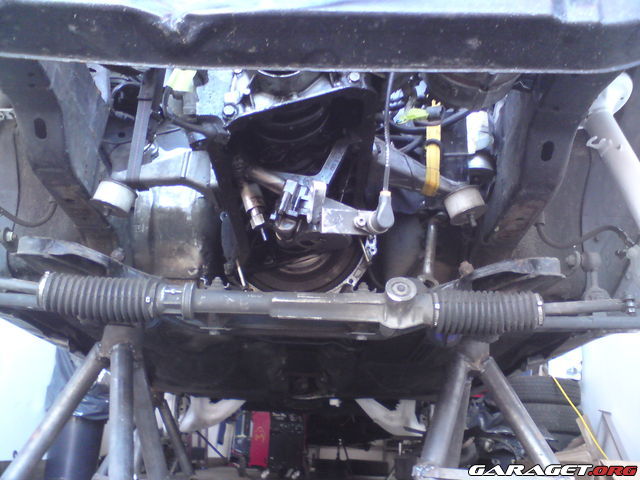

så här kan man använda en smidd bladfjäder från en 360 smile framvagn nere och oljetråg borta=)
https://www1.garaget.org/gallery/archive/74437/904842_0nwto4.jpg

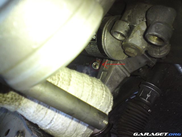

oljetretur från turbon måste lösas.. ska förmodligen borra ett hål i blocket och dra i en hydralkoppling

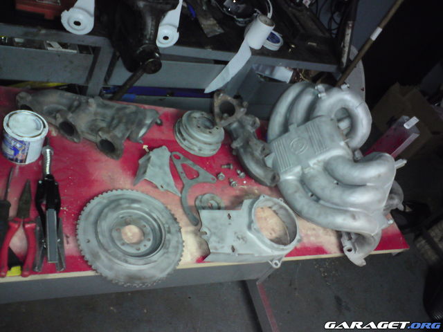

blästrade lite prylar också!smile

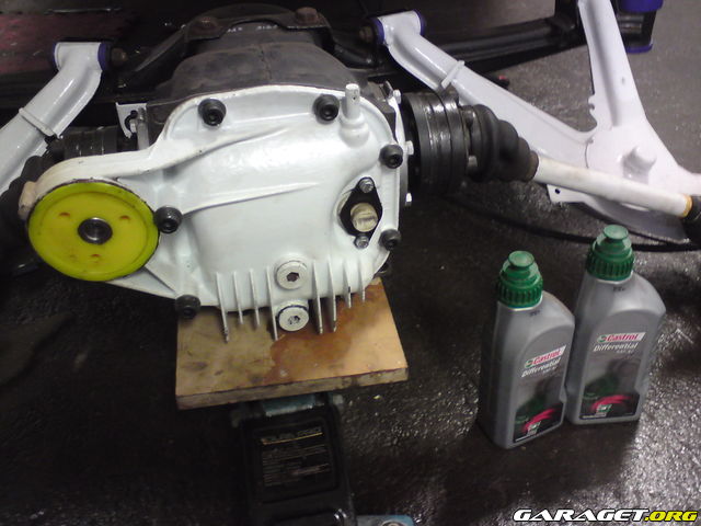

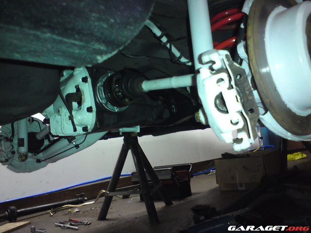

idag har bakvagnen äntligen färdigställts, olja har hälts i diffen, ny powerflex diffbussning och tarox racebelägg är monterat=)
https://www1.garaget.org/gallery/archive/74437/905690_w3r4k3.jpg
castrol olja avsed för bmws lamelldiffar
https://www1.garaget.org/gallery/archive/74437/905691_nyri20.jpg
så ser det ut nu smile byter belägget vid bromsoket där.. ska bara lufta bromssystemet och dutta i lite färg där det behövs smile sen jävlar är det klart!

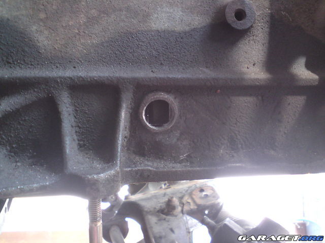

väl siktat skotthål big_smile

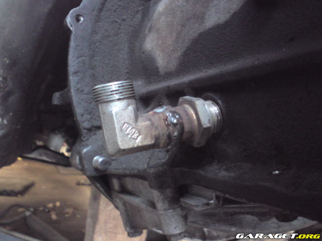

https://www1.garaget.org/gallery/archive/74437/909619_4y6vcu.jpg
oljekoppling!

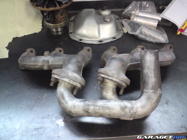

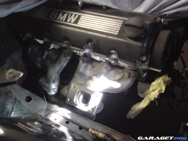

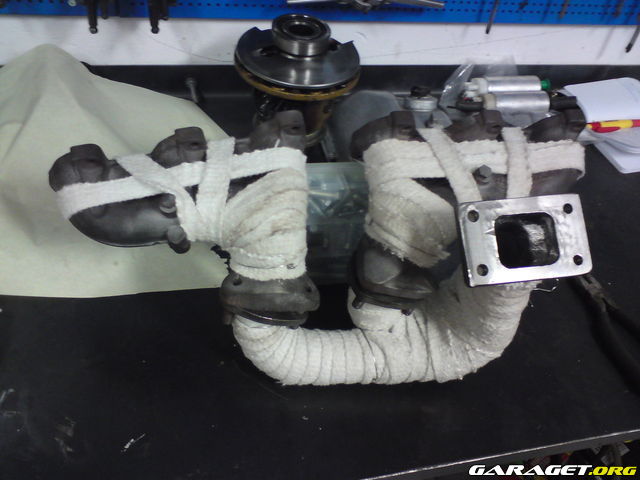

grenrör

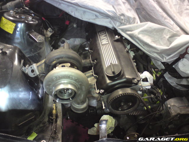

https://www1.garaget.org/gallery/archive/74437/909624_2uxrm5.jpg

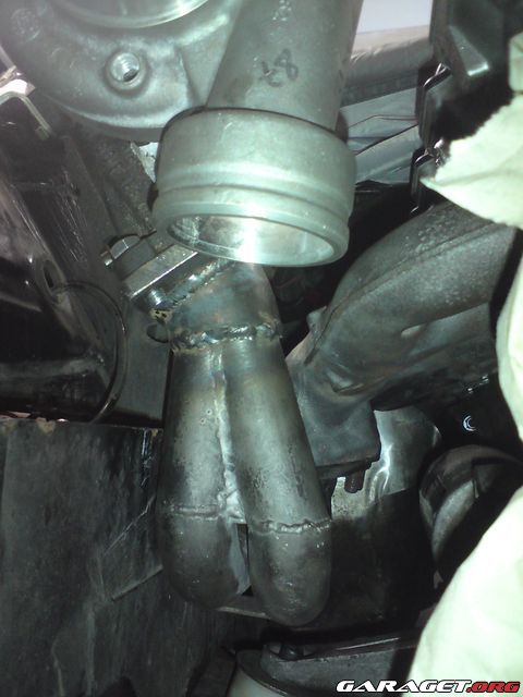

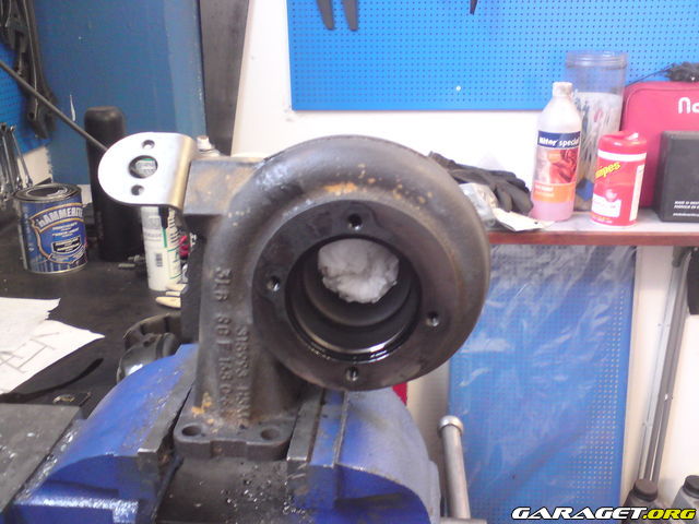

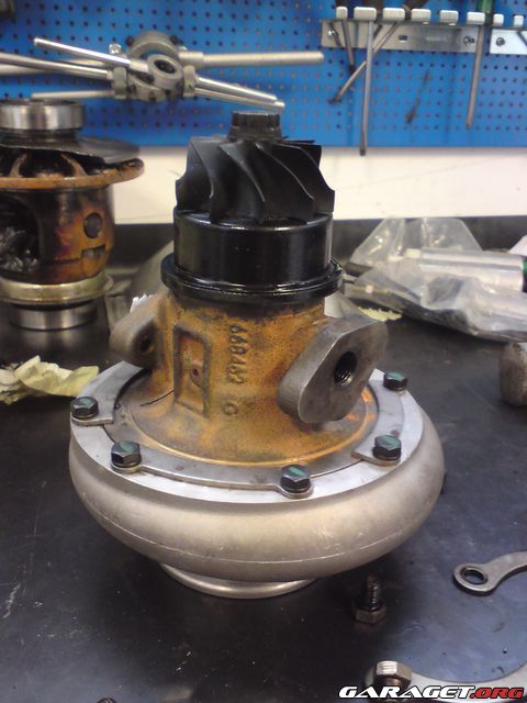

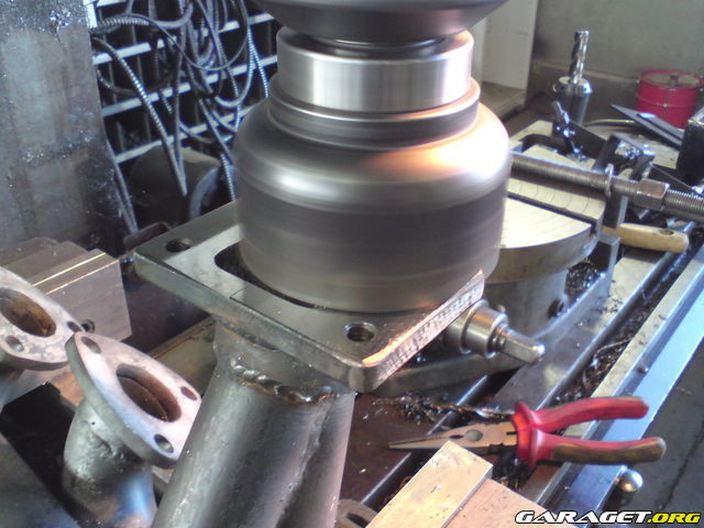

tog isär turbon och kikade påt lite, vred den sen rätt
https://www1.garaget.org/gallery/archive/74437/909627_l90z0y.jpg
https://www1.garaget.org/gallery/archive/74437/909628_82ssh7.jpg

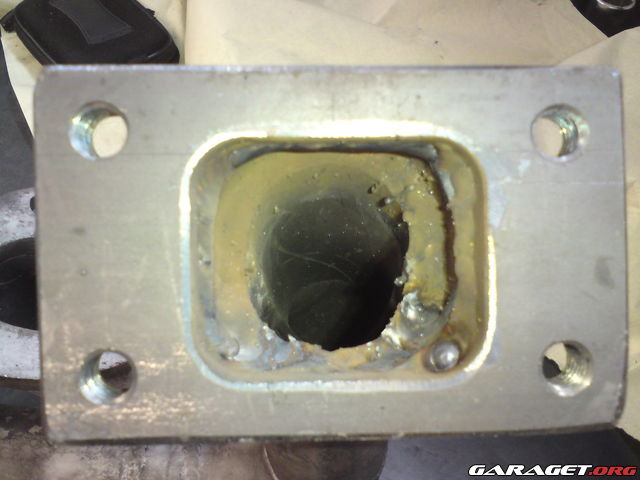

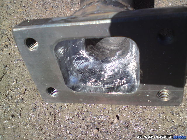

svetsar fläns, provar och måttar
https://www1.garaget.org/gallery/archive/74437/909631_zltuql.jpg
tada!
https://www1.garaget.org/gallery/archive/74437/909633_tv7z02.jpg
bränt fullt!
https://www1.garaget.org/gallery/archive/74437/909636_ri30oh.jpg
inga vassa kanter eller dyligt
https://www1.garaget.org/gallery/archive/74437/909638_yqma5g.jpg
https://www1.garaget.org/gallery/archive/74437/909644_8omeki.jpg
planing!
https://www1.garaget.org/gallery/archive/74437/909645_dzxb79.jpg
jag försökte verkligen flera gånger att klä orginalrören men det gick fan inte på något annat sätt än detta... jaja de blir nog skit bra!

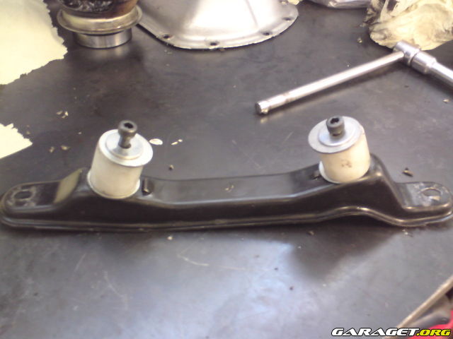

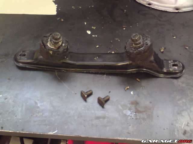

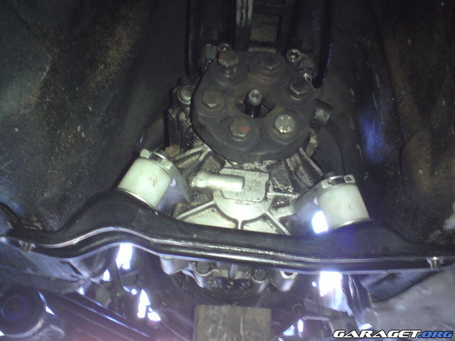

gamla bussningar!
https://www1.garaget.org/gallery/archive/74437/909648_vtj84z.jpg
nya bussningar big_smile
https://www1.garaget.org/gallery/archive/74437/909649_1jy3a7.jpg
monterat och klart=)

en liten fråga bara hur stor e oljereturen invändigt?? ser nice ut annars!

evo_krolle: 12mm smile

https://www1.garaget.org/gallery/archive/74437/912167_4rfl9h.jpg

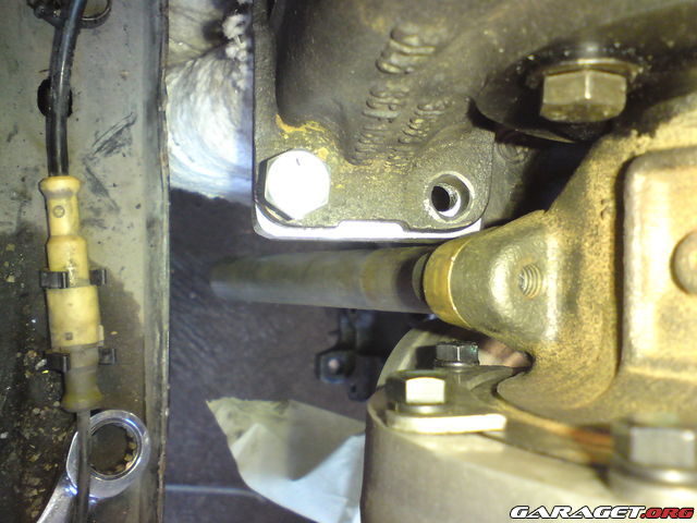

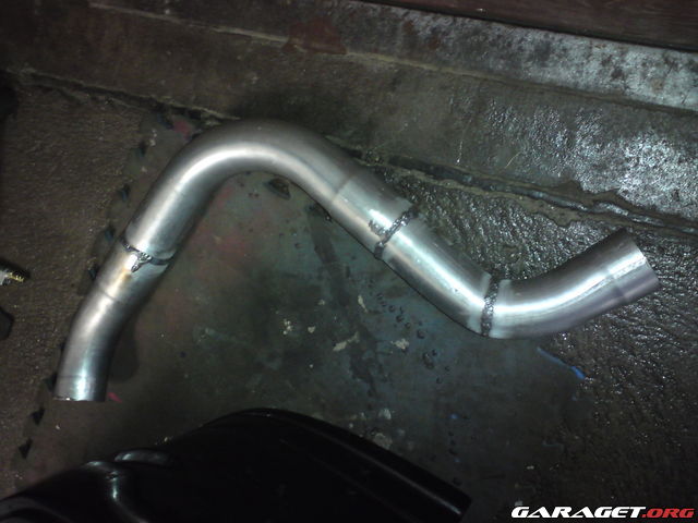

oljeretur
https://www1.garaget.org/gallery/archive/74437/912171_rbjeeh.jpg
going there!

Håller på att instalera en billyft i garaget så just nu står de still, drar väl igång på måndag igen kan jag tänka mig, har iaf provmonterat icn, tror jag köper en ny från klracing, drar 2.5" rör till och från icn.
oljereturen är klar och den är lackad. packningar ska göras till tubron och downpipen. får min lack till insug osv idag, dock inte den jag hade velat ha då leverantören i tyskland dragit tillbaka den kulören. blir en liknande iaf.

ett råd i med en större oljeretur den bör vara minst 16mm invändigt..

evo_krolle: mjo.. dock svårt att lösa med så stora prylar.. funkar prima med 12 ska du se wink

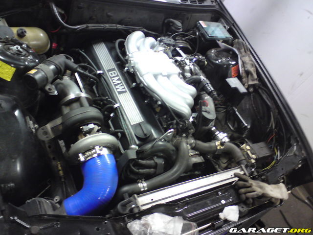

slänger in lite bilder på de som jag har lyckats fånga på bild wink

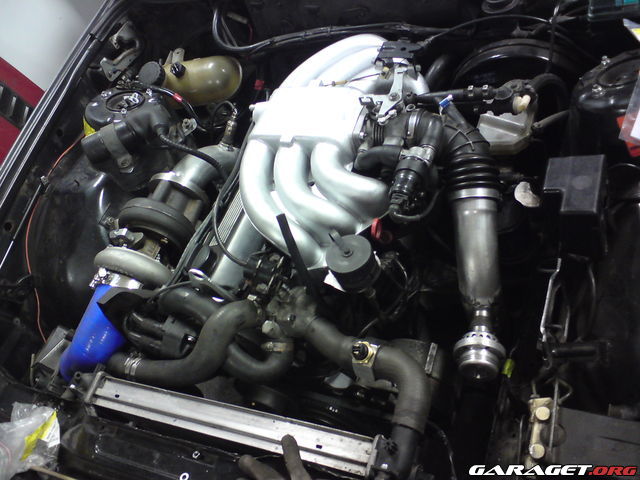

https://www1.garaget.org/gallery/archive/74437/934983_wyvupk.jpg

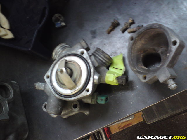

bytte o ringen i termostaten
https://www1.garaget.org/gallery/archive/74437/934987_7jtvku.jpg
saker och ting faller på plats!

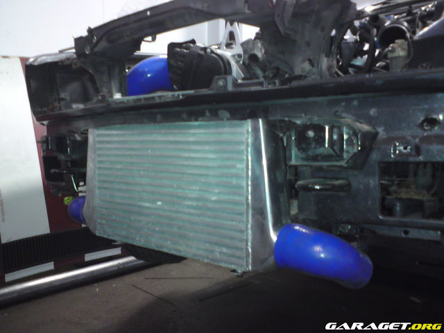

https://www1.garaget.org/gallery/archive/74437/934993_j3gk47.jpg

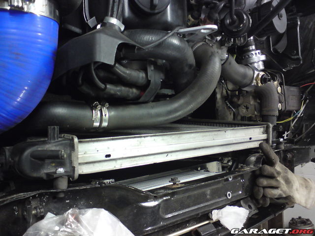

ic på plats! här är inte oljekyl monterat ännu, men det sitter nu mera ovanpå icn.
https://www1.garaget.org/gallery/archive/74437/934995_2jq1fl.jpg
ett stycke halvklart tryckrör. nu mera sitter de dump och btr monterat på också!
https://www1.garaget.org/gallery/archive/74437/934996_fs2tq1.jpg
mer saker på plats!
https://www1.garaget.org/gallery/archive/74437/934999_tjlq6j.jpg
lite lätt tajt med de nya vattenkylet:P
https://www1.garaget.org/gallery/archive/74437/935000_g45wyi.jpg
den blåa silcon slangen är bytt mot en svart ska tilläggas också, de gjorde sig inte bra med en blå.
