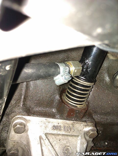

tackar! hehe  fick ett litet oljeläckage idag... en av slangen till oljekylet gick av, blev ett veck på slangen och sen poff..sad  menmen , ska bygga om den konstruktionen lite så de håller bättre!  har även beställt nya spridare så jag slipper åka med 4.5bars bränsletryck! tongue.

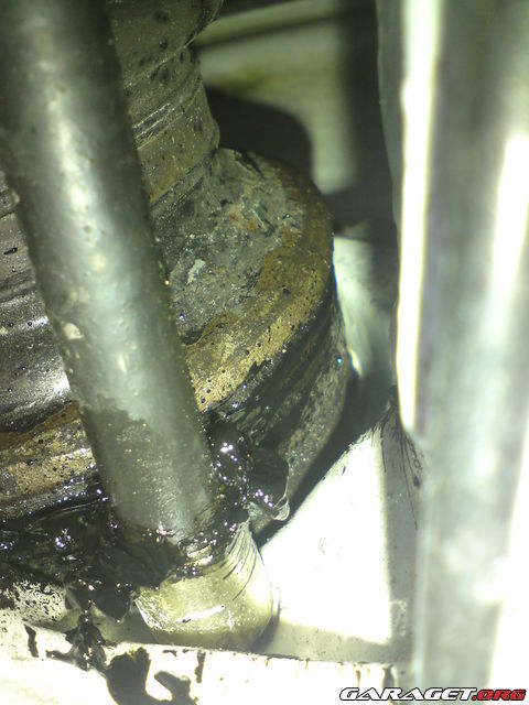

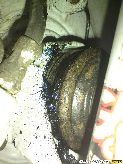

har varit ute och bjudit lite polare på provturer nu också, när vi kom tillbaka och fick bilen upphissad för allmän kontroll så såg vi detta..
https://www1.garaget.org/gallery/archive/74437/967466_69zxzh.jpg
https://www1.garaget.org/gallery/archive/74437/967474_wxffni.jpg
whata faack!?
718 Inlägg
23 juli 2010
#705
det va plåtlocket till damasken som lossat i från godset. limmat ihop de nu så de ska hålla tät:)

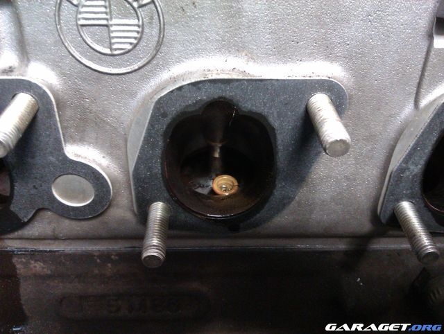

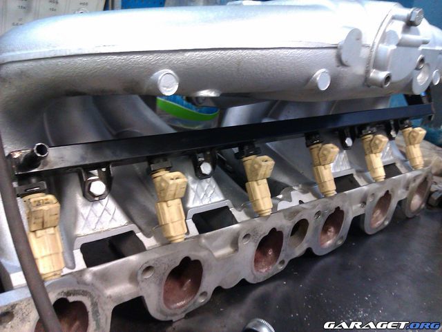

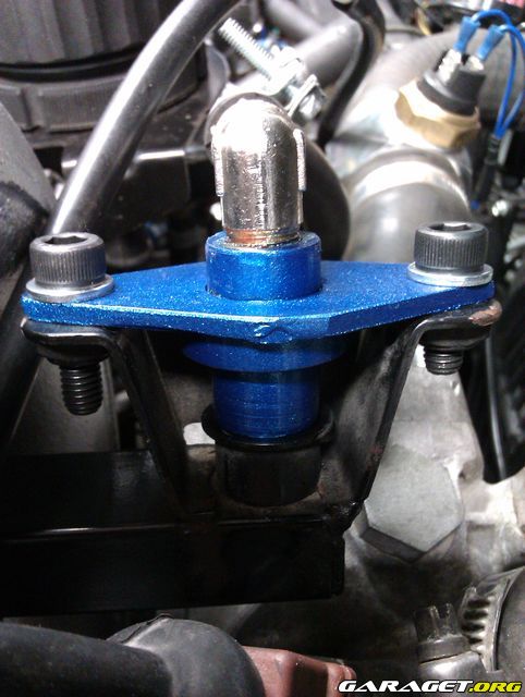

tja, monterat de nya spridarna nu, efter ett jäkla mecka så gick det:) slutade med att jag fick montera bort insuget för att plastpluppen längst ner på 2 spridare lossnade och la sig på ventilen:/  detta när jag drog upp dem ur insuget när insuget satt kvar .... sen tillverkade jag en adapter så  jag kan köra utan org btr.  https://www1.garaget.org/gallery/archive/74437/974877_wjzqh9.jpg
https://www1.garaget.org/gallery/archive/74437/974882_3drcj1.jpg
de  nya spridarna 347 cc @ 3bar

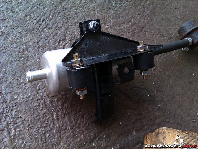

har bytt bränslepumpen idag, 52-203 @ biltema, ersätter en jävla massa bilmodeller, knotan körde nästan 500hk med en sån pump, så de ska nog räcka till:)  lamdban leanar över 5000 rpm, blir tillsatssprut nästa vecka,  2st 550cc spridare från björk till det också:)

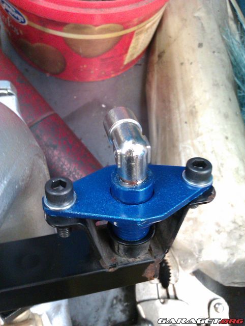

nu är iaf tillskatssprutet på plats och mappat in lite lätt. helvete va de skjuter på nu..

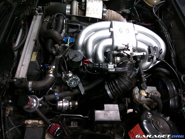

tja. bytt till en återcirkulerande dump nu. den gamla dumpen måste dragit tjuvluft eller något för nu ligger laddtrycket på 1kg big_smile helvetees va de går nu! ritar ettan, tvåan utan problem på tort big_smile kan inte fatta att org koppling håller!
menar det är ju typ 350 beräknade hästar nu mera..
