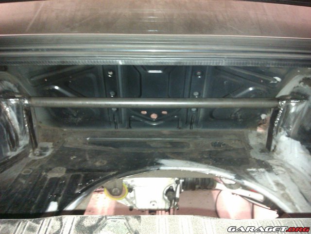

ytterligare en skriftlig update,
har svetsat klart hjulhusen bak nu. :-D kräks på att laga rost. aldrig i mitt liv ska jag laga rost igen ..!

https://www1.garaget.org/gallery/images/75/74437/74437-605c0e399ae625c8903fb80ed22c41df.jpg
Liten försmak ;-)
Provade att ladda upp bilderna via mobilen tongue
