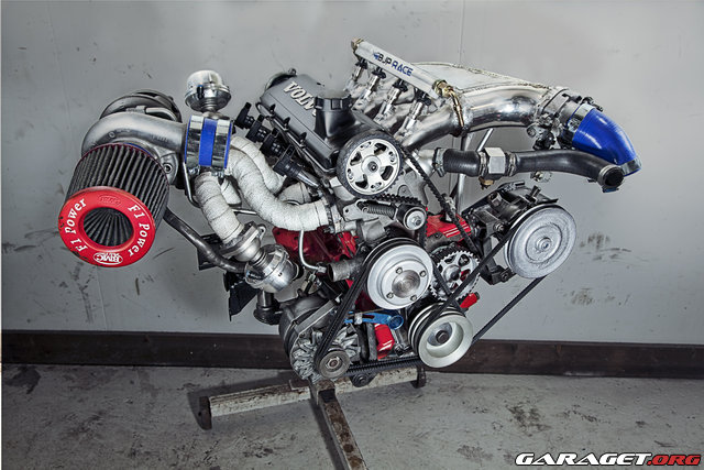

Måste bara visa bror mins nya motor. ganska nice wink

det va allt fär denna gången!
kommer mer när jag monterat låda och koppling!

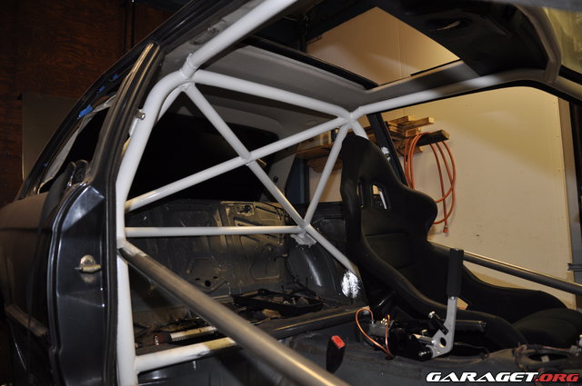

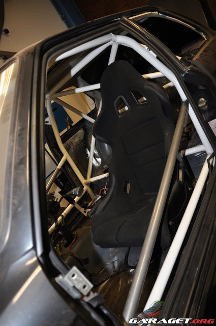

Vilken jävla fet turbo smälla.
Snyggt me vit bur ;D

tackar wink ja det är ganska Nice med vit bur smile
stolarna kommer från Stylingbutiken, drifter tror jag en heter.  sitter urGött i dom !

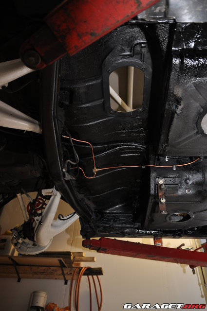

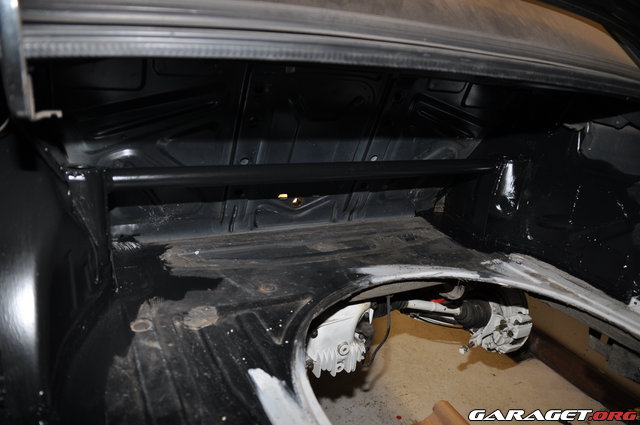

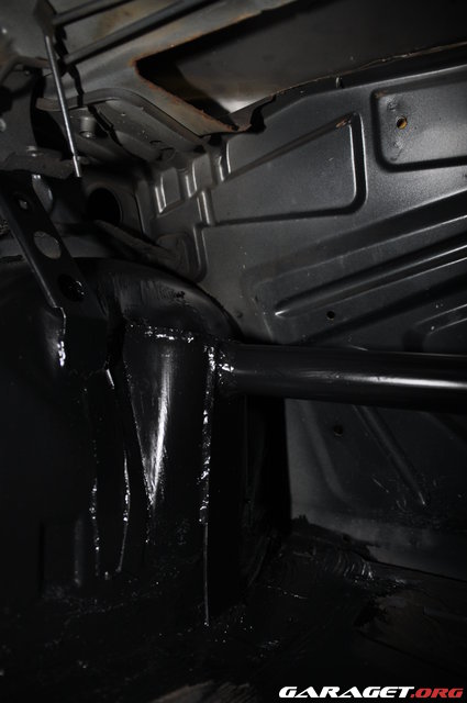

kommer knappt ihåg var jag slutade men koppling,vxl låda är uppe sen länge. golvet i bilen är svartmålat. fuelcellbaljan är ditsvetsad,limmad, grundmålad. brandvägg i borstad rostfri plåt är byggd, bilen är underredsbehandlad även under fuelcellen.

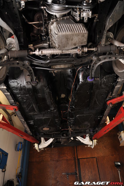

http://www1.garaget.org/gallery/archive/74437/343577_xhwy6f.jpg
så här såg det ut innan jag satte igång:P inte så trevligt kanske.??
bytte skivan och målade oket, skivan, dämparen, drivaxeln samt ett stag..
http://www1.garaget.org/gallery/archive/74437/343579_iqbom4.jpg
målade silver, samma som ifram!
http://www1.garaget.org/gallery/archive/74437/343583_6drzpj.jpg
nu när man böjjer sig ner och kollar under bilen så ser man detta=) kommer troligen röda sänknings fjädrar sen.. va tycker ni?? bättre än svart/rostigt färg iaf;)

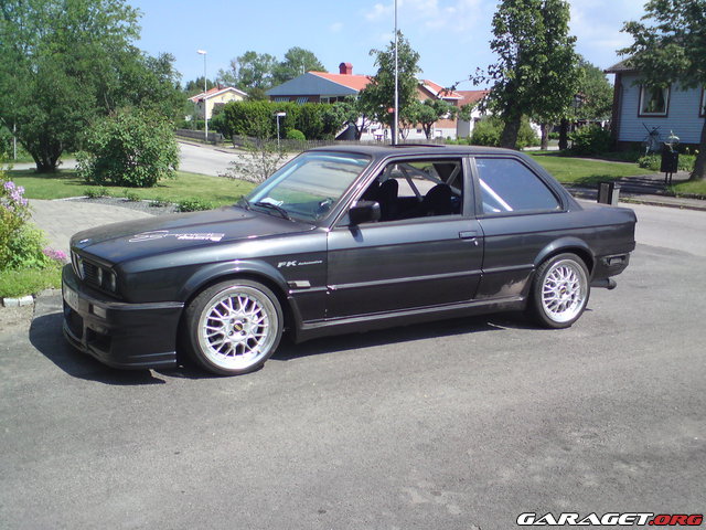

En liten smygnotis. bilenn ute på första åkturen 2011. något dammig.. smile

riktigt nice åke smile hoppas att få se den med rök på gatebil:)

skarvningen på rören fram från huvudbågen känns ju lite sisådär, inge roligt om det skulle släppa å vifta omkring
