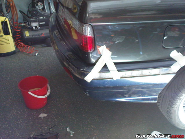

efter detta så kom jag och min kära bror underfund med att bakkljolen var förjävla ful.. så vi funderade, funderade och kom sedan på att vi har en bakkjol liggandes, dock till hans e36a.. kan den passa tro.?
https://www1.garaget.org/gallery/archive/74437/355862_zguyy2.jpg
enda problemet var ju att e36an är lite rundare i formen.. därav detta glapp mellan bilen och kjolen.. blir till att glasfibra..smile
https://www1.garaget.org/gallery/archive/74437/355873_o940y4.jpg
för att få bra passform vid bakhjulet så var vi tvugna att kapa lite.. ca 2-3cm, samt att kapa till så att den passade utmed kanten på bilen..
allt för idag.. komentera gärna vad ni tror.. än så länge är detta bara i prototypstadiet..

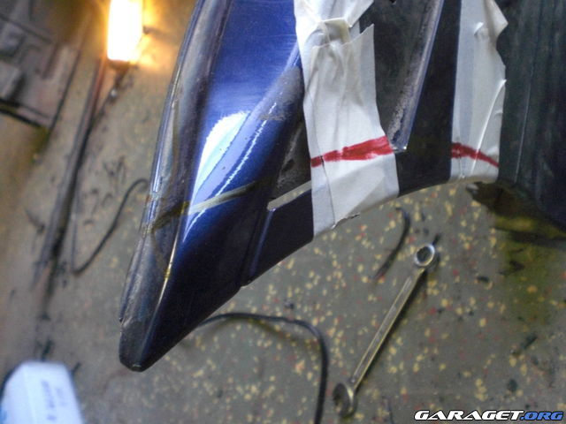

mer bilder på bakkjolen om någon är intereserad..
https://www1.garaget.org/gallery/archive/74437/356843_6r6ac3.jpg
lite rund är den.. snälla komentera och säg vad ni tycker!

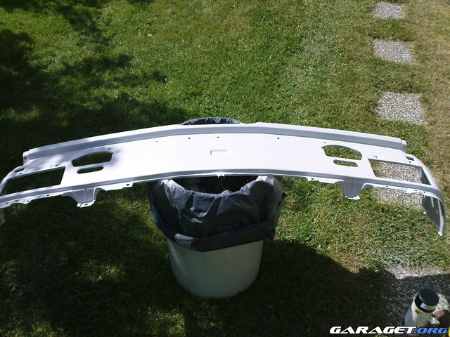

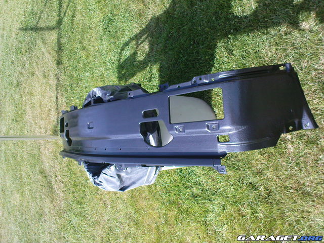

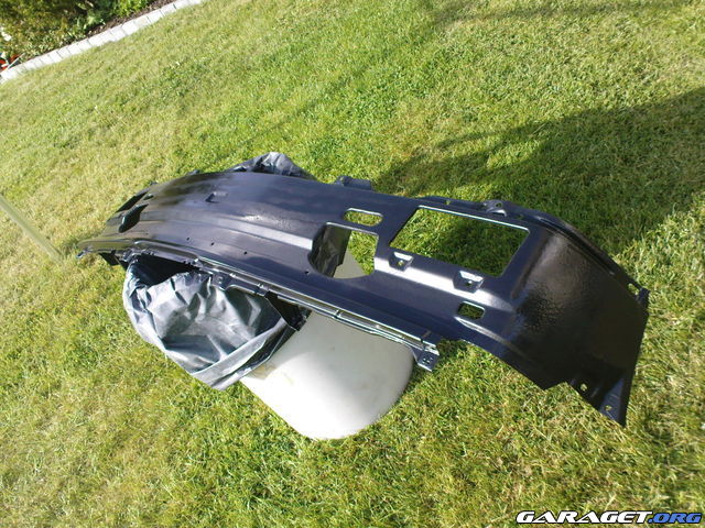

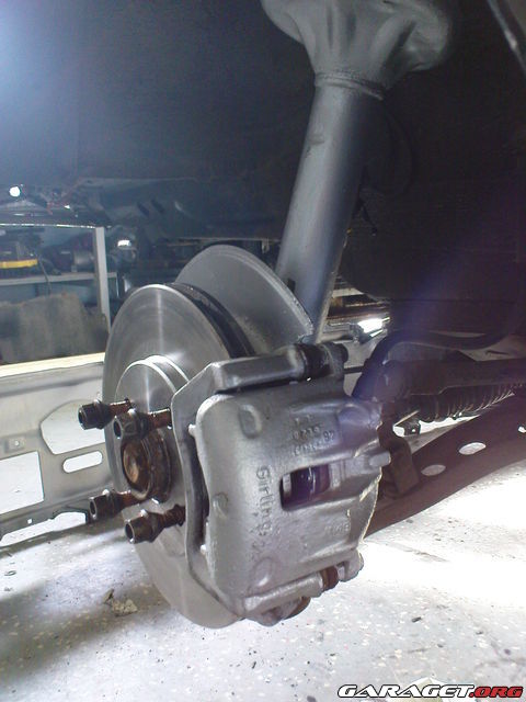

https://www1.garaget.org/gallery/archive/74437/360632_8wcoad.jpg

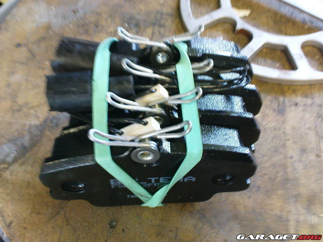

bytte bromsbelägg fram och bak idag..
https://www1.garaget.org/gallery/archive/74437/360633_70nour.jpg
en liten bild;)
https://www1.garaget.org/gallery/archive/74437/360635_9r8mwi.jpg
slipade ner och grundade front plåten..
https://www1.garaget.org/gallery/archive/74437/360745_xkuj6x.jpg
lackade diamantsvart..smile
https://www1.garaget.org/gallery/archive/74437/360755_kx26jp.jpg
klarlacken lades på!
https://www1.garaget.org/gallery/archive/74437/360756_u8b1tv.jpg
maskerade skärmkanten och slipade rent med vinkelslipen, lade på primer..
