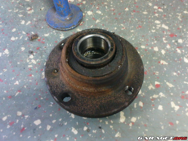

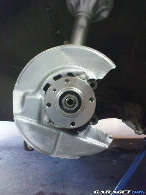

Nu så har jag varit igång igen.. bytt vänster hjullager fram. gick väldigt lätt faktiskt.. trotts att jag inte hade någon avdragare...eller en 36hylsa..tongue det var bara att bege sig till grannen och hämta:
https://www1.garaget.org/gallery/archive/74437/368220_45fcto.jpg
Det gamla hjullagret. när jag fick bort det från axeln så gick det i tre delar.
https://www1.garaget.org/gallery/archive/74437/368226_zzw5vs.jpg

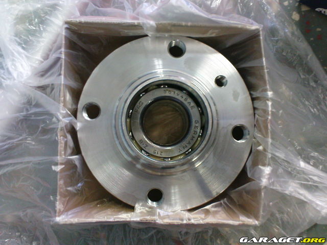

Det nya lagret samt navet. (man var tvungen att byta både navet och lagret)

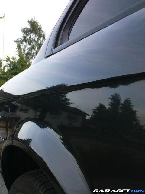

sen polerade och waxade jag lite olika ställen på lacken som det hade blivit vita prickar på:
https://www1.garaget.org/gallery/archive/74437/369915_qqf7zz.jpg
En liten bild på hur poleringen blev=)
https://www1.garaget.org/gallery/archive/74437/369919_wz3xnr.jpg
lämnade bilden för dagen.. riktigt nöjd med resultatet av polerningen på högerskärmen men dock så syns det inte så bra på denna mobilbild..sad

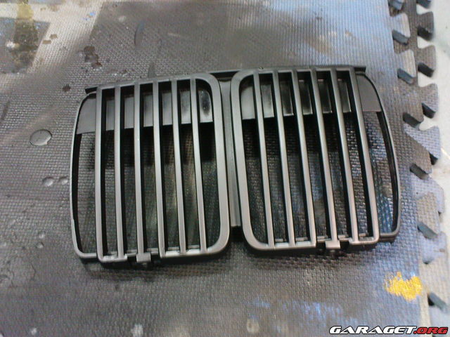

Nu så kommer en update för er som väntat;)

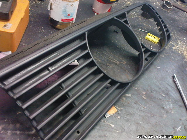

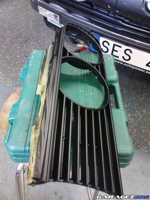

satte igång med att slipa ner grilldetaljerna, våtslip, plast primer samt en mattsvart färg lades på.
https://www1.garaget.org/gallery/archive/74437/372361_uk3ck9.jpg
så här såg det ut innan de började slipas ner.
https://www1.garaget.org/gallery/archive/74437/372365_uujry3.jpg
blev sket bra=) precis som nytt;)

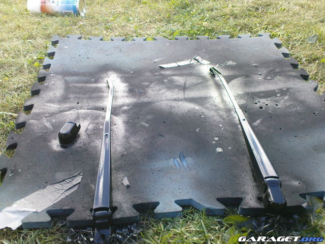

torkar armarna slipades ner och lackades i samma matta färg:)
https://www1.garaget.org/gallery/archive/74437/372372_vb5pxe.jpg
samma visa här!

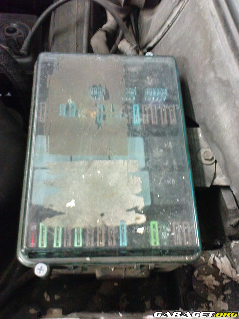

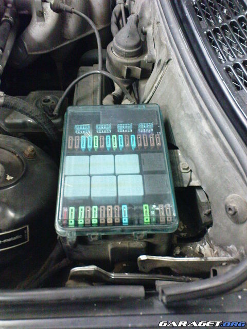

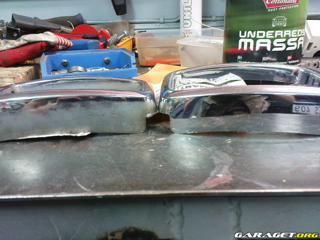

polerade även kromet, autosol gör verkligen susen, även på.....
https://www1.garaget.org/gallery/archive/74437/372374_drde1y.jpg
säkrings kåpan???`
https://www1.garaget.org/gallery/archive/74437/372375_2zoand.jpg
jajjamensan!!smile

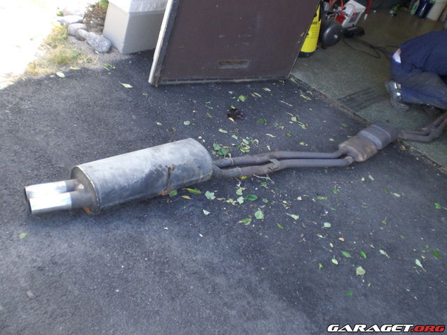

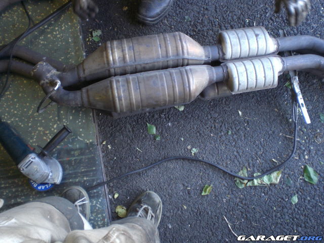

Efter detta så var det dags att plocka ner det gamla avgas systemet och montera ett lite nyare;)
https://www1.garaget.org/gallery/archive/74437/372376_jvrmvq.jpg
Det gamla.

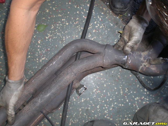

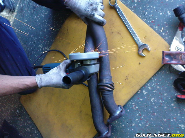

Tog orginal downpipe, så att det passa mot grenröret.. svetsa ihop det med e36ans främre del av avgassystemet.
https://www1.garaget.org/gallery/archive/74437/372383_m68254.jpg
här kapas det gamla systemet av, downpipen behålls.
https://www1.garaget.org/gallery/archive/74437/372389_5siefc.jpg
e36ans rör kapades av och kortades av ca 10cm.. (övre delen:e36, undre:e30)
https://www1.garaget.org/gallery/archive/74437/372403_2y75s7.jpg
https://www1.garaget.org/gallery/archive/74437/372423_xmjsdy.jpg

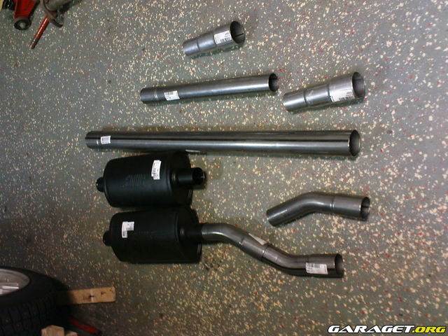

handlade lite rörstumpar och ljuddämpare idag:) ska ju bli ett rör på var sida om bilen så där av 2st ljuddämpare..smile
