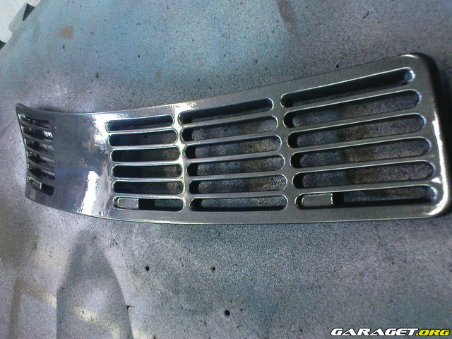

update!
tagit mig tid att lacka njurarna framför framrutan!
https://www1.garaget.org/gallery/archive/74437/380472_6h8aie.jpg
så blev resultatet.. lackade med diamantsvart färg så de blir samma som bilen! blev hyfsat bra, grymmt mycket bättre än vad som var innan iaf!!
det som händer nu är väl typ väntan på ordern från GE och lite övrigt småpill..
ha det gött!
mvh henke!

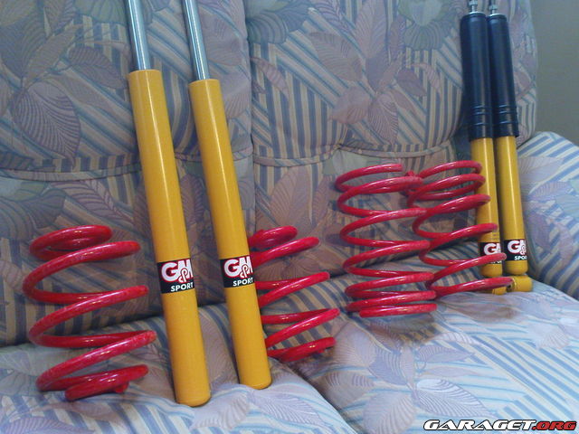

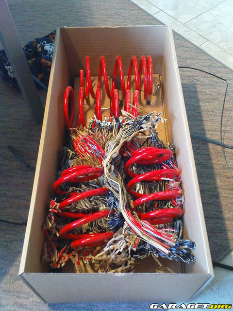

Nu har mina grejjer kommit!smile
bilder:
https://www1.garaget.org/gallery/archive/74437/381756_sizjga.jpg
förväntningen är stor...smile
https://www1.garaget.org/gallery/archive/74437/381758_4mvojn.jpg
smile
https://www1.garaget.org/gallery/archive/74437/381759_aga6cm.jpg
smile
https://www1.garaget.org/gallery/archive/74437/381760_qyjr2l.jpg
https://www1.garaget.org/gallery/archive/74437/381761_77hne6.jpg
det var alla bilder på uppackningen=) nu bär det ut i garaget wink ha det gott allesammans så kommer en update när det är klart=)

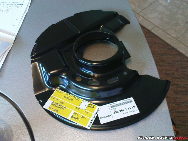

just det.. min nya bromssköld;)
https://www1.garaget.org/gallery/archive/74437/381762_wieso9.jpg
hur fasen få på denna utan att ta av navet och hjullagret?? any idea?
mvh henke!

Tips för att byta bromssköld..
Ta bort den gamla..
Den nya.. klipper du av, böjer isär, krånglar dit, böjer ihop... sedan svetsar du ihop den på plats...skruvar fast, på med lite färg så är det klart
Så gjorde jag på en främre och det funkade fint.
(jag har för mig att om hjullager demonteras skall det ersättas av ett nytt + att det skall vara svårt)
//Jonas
Ta bort den gamla..
//Jonas
precis så jag funderade på att göra! tack!

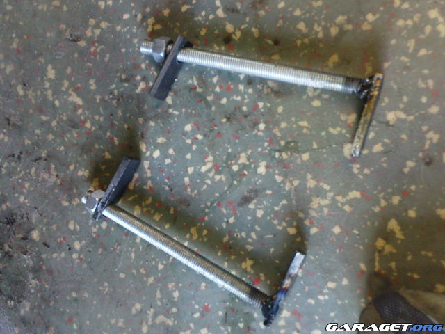

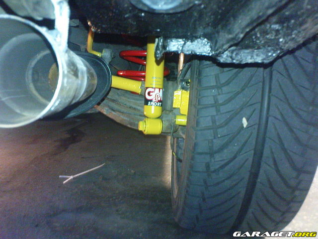

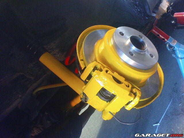

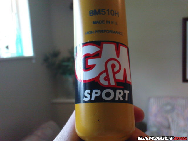

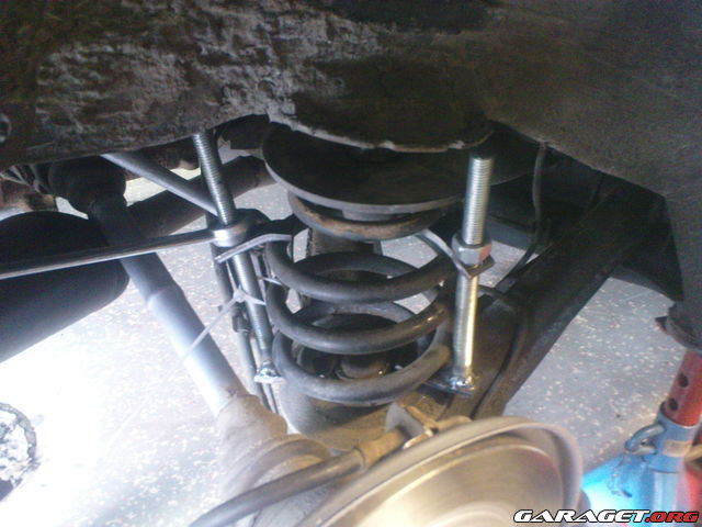

har iaf hunnit med att sätta dit de bakre dämparna samt fjädrar idag.. gick väldigt lätt må ja säga..smile dock så fick jag tillverka en egen fjäderdragare för den som vi haft någon gång hade försunnit!
https://www1.garaget.org/gallery/archive/74437/382161_2cl451.jpg
den hemmagjorda fjäderdragaren som jag slängde ihop!
https://www1.garaget.org/gallery/archive/74437/382163_xq6psn.jpg
skruva skruva skruva..
https://www1.garaget.org/gallery/archive/74437/382168_efxvf2.jpg

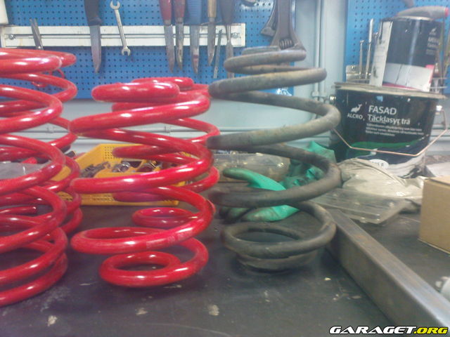

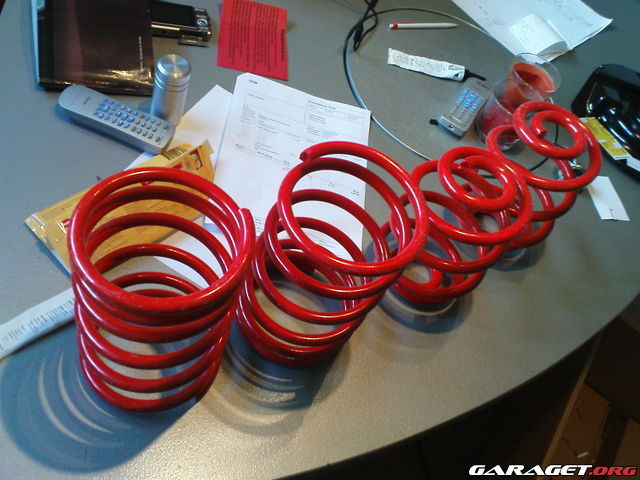

ny vs gammal
https://www1.garaget.org/gallery/archive/74437/382192_y5d4e6.jpg

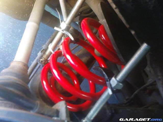

fjädern klämms dit!
https://www1.garaget.org/gallery/archive/74437/382195_3dylqq.jpg

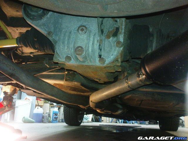

surprice! målade allt gult=) tycker ni?
https://www1.garaget.org/gallery/archive/74437/382197_8m34wg.jpg
nu ser det mys ut när man kollar ner under bilen!smile
https://www1.garaget.org/gallery/archive/74437/382199_v2x503.jpg
diffen ska snart få sig en omlackning också.. men det är ett annat projekt!
samma sak gjordes sedan på vänster sida...smile
imorgon ska ja ta tag i de främre. och göra samma sak, samt montera bromsskölden..
