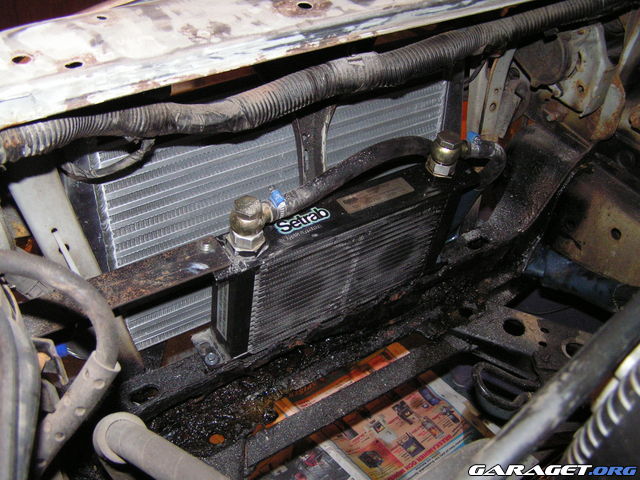

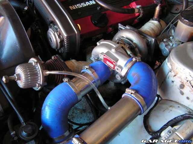

Ja, jag har just uppgraderat min 200sx s13 med bland annat en ny turbo från Svensk turboservice som enbart är oljekyld och ett 19-raders oljekyl monterat mellan vattenkylet och intercoolern som sitter i fronten.

Det jag undrar är om någon annan har en Nissan med enbart oljekyld turbo? Visst, turbon värmer upp oljan mycket och nissans oljetråg är inte allt för stora, om det har med saken att göra. Men jag trodde inte att det skulle vara så illa. Jag har bara kört en liten vända med bilen och då gick oljetempen upp till 110 grader och jag blev förvånad för jag hade inte pressat den så hårt. Efter jag hade sett det så åkte jag direkt hem med nästan obefintligt gaspådrag, men oljetempmätaren bara steg och när jag var hemma så var temperaturen uppe i 130 grader.
Jag ska ringa Svensk turboservice och be dem att byta till ett vattenkylt lagerhus på turbon. Originalturbon är ju vattenkyld. Måste bli bra med vattenkylt lagerhus eller vad tror ni?

Sitter oljekylaren monterad där original?
Du kan eventeullt flytta den till en plats med bättre luftflöde.
Kanske är den igensatt?

Nej, jag har satt dit kylaren, sitter en liten värmeväxlare vid oljefiltret original. Min kylare är inte tät för jag har spolat igenom systemet med ren olja och tryckte oljan genom oljekylet. Intercoolern tar ju mycket luft och oljekylet var skitvarmt. kan ju seriekoppla ett par kyl och sätta dem lite överallt, men känns inte som att det hjälper om jag inte har typ 10 jättekyl.
