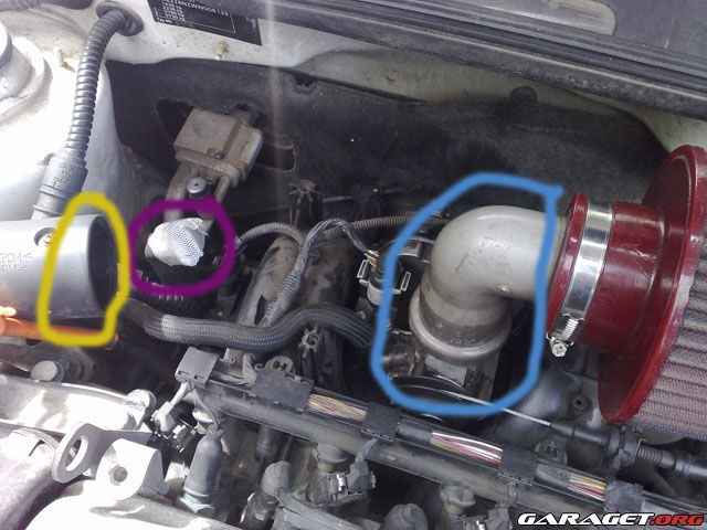

Jag fick för mig att flytta mitt BMC filter till tjejens bil, Men jag blev lite snurrig utav alla bonusslangar smile
Jag improviserade och fick tag i en skogstokig avloppsböj smile
https://www1.garaget.org/gallery/archive/87924/345606_egs0nu.jpg
Anledningen till att jag postar är: Jag har inte en susning om vad jag skall göra med resterande rör & slangar.
Jag vill tro att lila cirkel går till vevhusventilation, Jag satte över ett finmaskigt dubbelvikt nät för att skydda det från grov smuts. Men jag vet icke om bilen mår bra av att köras sådär.
[Lila] Måste jag mata in denna slang till insuget igen ?
[Gul] Kan jag ta bort detta rör helt och hållet ?

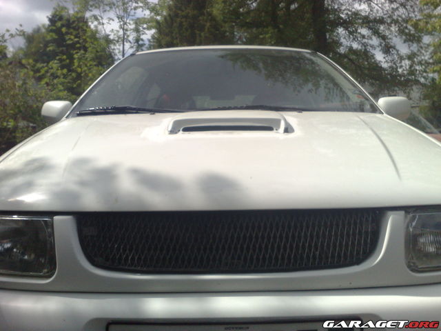

Och ja, Filtret sitter lite för högt big_smile Men det löste jag med detta. [work in progress]
https://www1.garaget.org/gallery/archive/87924/345605_ija7l7.jpg
oi~   yesh jag håller på att måtta ut aluminium plåt för avskärmning av värme.

Ingen alls som förstår vad jag pratar om ?

Hej
Jag har ingen aning hur det ser ut på denna bil. Men jag gör ett försök.
Den lila slangen är nog som du säger till vevhusventilationen. Du kan sätta ett filter där. Men det är inte lagligt att köra så plus att det brukar lukta lite äckligt om bilen. Den ska sättas i röret så det går in i motorn igen.
Den gula slangen tror jag kommer ifrån fronten för att mata luftburken med kall luft. Kan du inte följa den var den tar vägen?

Hej
Tack för svaret
Då matar jag in vevhusventen tillbaka in i rörböjen.

Whohoo ja hade rätt danneboy wink Ang filter till vevhuset big_smile

Ja e nästan helt hundra på att den lilla är till insuget och den lär inte kopplas bort, den stora är till kallluften för luftburken det e la itne riktigt lika nödvändigt ksk men den e inte fel och ha om man säger så.. hopppas inte jag minns fel nu har nämligen gjort motorbyte på rallybilen POLO 97 GTI så då fick man sig lite lärdom iaf. men ja kan ha fel med.

En fråga angående att leda tillbaka vevhusventilationen till insuget. Ska man leda det så att det går igenom filtret eller DIREKT till insuget utan att filtreras?
