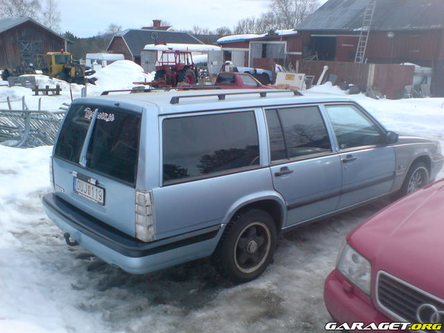

Planerna för bilen är att få en snabb allroundbil med lite av varje såsom lagom styling ca 250häst och lite multimedia
Färg: LBLÅ
Fabrikat: VOLVO 745-872 TURBO
Årsmodell: 1990
Effekt kW: 140
Sökte egentligen en valig 740 men hittade sedan denna och reagerade på 940 fronten och att det sedan var en turbo på 200häst var ju ingen nackdel.

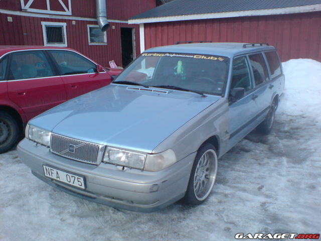

VOLVO 745 BLIR V90 wink
http://www.redblock.se/960222.JPG
http://www.redblock.se/960bakk.JPG
