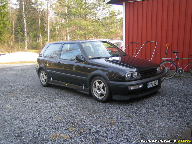

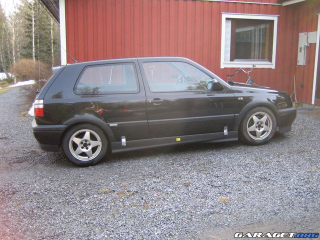

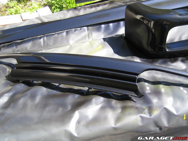

Idag ska det äntligen börja hända saker! smile Kjolarna blev lackade förra hälgen och nu ska de monteras på bilen!!
Här kommer ett litet smakprov på vad som komma ska:
https://www1.garaget.org/gallery/archive/51376/366931_d78yt1.jpg
https://www1.garaget.org/gallery/archive/51376/366932_93lltz.jpg
Provmonterade sidokjolarna med silvertejp tidigare i vår när jag fick dem...

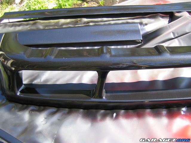

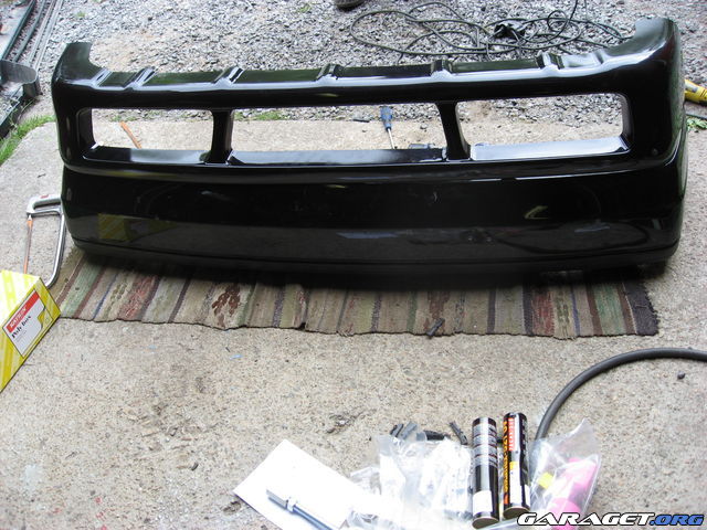

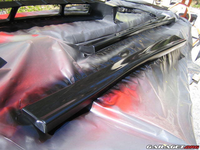

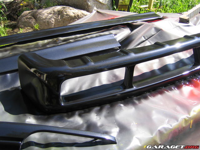

Och här är några bilder på de nylackerade delarna från förra hälgen:
https://www1.garaget.org/gallery/archive/51376/366933_0ht3cj.jpg
https://www1.garaget.org/gallery/archive/51376/366934_zzvflk.jpg
https://www1.garaget.org/gallery/archive/51376/366935_hwj9dc.jpg
https://www1.garaget.org/gallery/archive/51376/366936_qsftg5.jpg
Ny grill ska även på plats... Likadan som den som sitter på nu fast hel! wink
FEEDBACK tas gärna emot! Mera bilder kommer ikväll och under morgondagen...

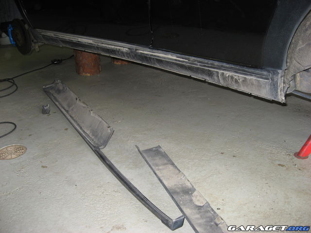

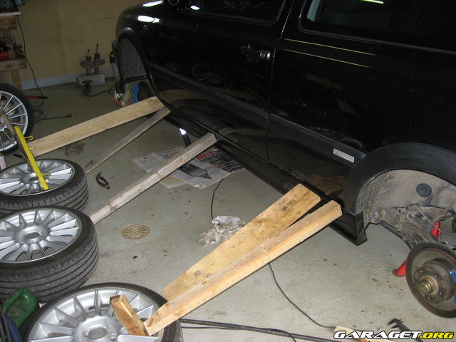

Idag har sidokjolarna blivit monterade och nu ska Sikaflexet torka över natten!
https://www1.garaget.org/gallery/archive/51376/367508_g23j8j.jpg
Bort med originalkjolarna...

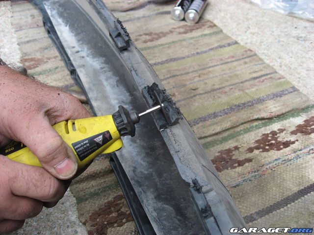

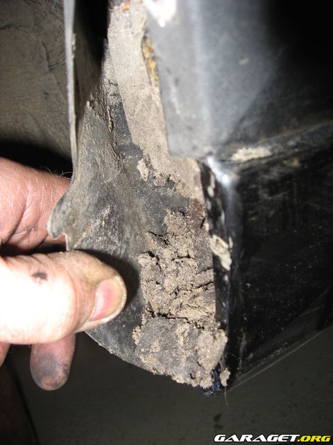

https://www1.garaget.org/gallery/archive/51376/367511_upgdw9.jpg

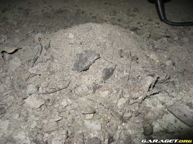

Hittade en hel del skit bakom framhjulet vid tröskeln!
https://www1.garaget.org/gallery/archive/51376/367518_s8ucon.jpg
Bilen lättad ca 10 kg! big_smile
https://www1.garaget.org/gallery/archive/51376/367523_b1o3za.jpg
Fixering... Kjolarna fastlagda med Sikaflex och två popnitar i vardera ända...

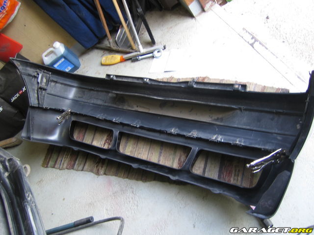

Om sidokjolarna gick lätt att montera var bakkjolen ett helt annat kapitel! Trodde bara att det skulle vara att ta bort den nedersta biten av originalstötfångaren och lägga fast Riegerkjolen, men det visade sej att originalstötfångaren satt i princip i ett stycke! Jaha... fram med figursågen bara och bort med allt överflödigt. Sen när allting var färdigt passade naturligtvis inte utblåset i öppningen på kjolen! Så det bli morgondagens problem!
https://www1.garaget.org/gallery/archive/51376/367531_nadsl4.jpg
https://www1.garaget.org/gallery/archive/51376/367535_p0v1i0.jpg

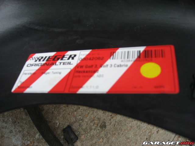

Fästena till den del som är nerlackad på originalstötfångaren måste naturligtvis lämnas kvar!
https://www1.garaget.org/gallery/archive/51376/367543_brthaw.jpg
Här sitter den fast med två plåtskruvar längst ut i kanterna... Ska ännu fästas med två små bultar innan Sikaflexet kletas på...

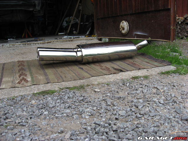

Sidokjolarna sitter nu som gjutna! smile Min splitternya ljuddämpare är nu sönderkapad och ska omdesignas lite innan den ska ihopsvetsas och på plats igen! Det är tur att man har en händig farsa! wink

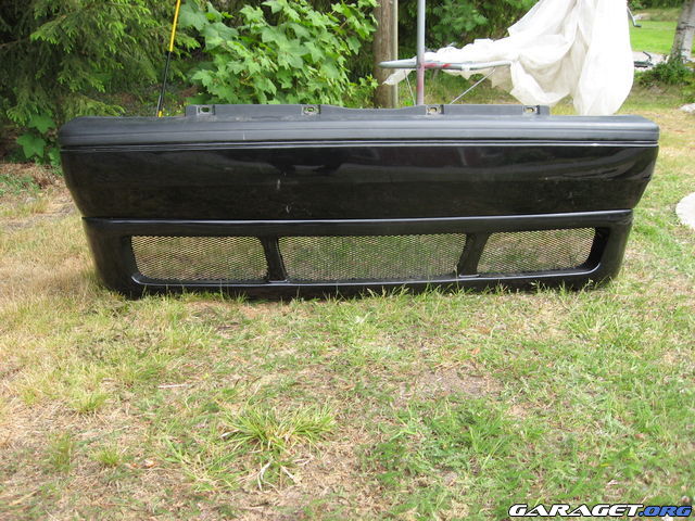

Efter många om och men blev utblåsen omdesignade för att passa och det blev riktigt bra! Bakkjolen hängdes på och skruvades fast... Borrade även hål i ändorna på sidokjolen så att vatten som lämnar innanför sidokjolarna slipper att rinna bort!
https://www1.garaget.org/gallery/archive/51376/368148_lkeplz.jpg
Bakkjolen färdig att hängas på bilen... bara ett litet hål i nätet för utblåsen behövs...

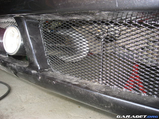

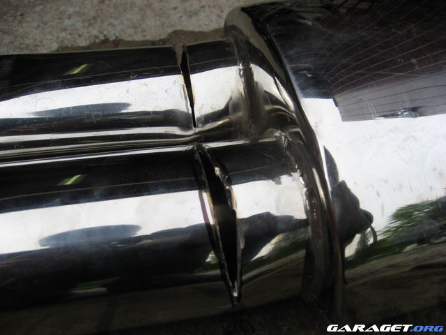

Utblåsen kom för långt ner så de fick kapas sönder och böjas uppåt en aning!
https://www1.garaget.org/gallery/archive/51376/368150_ogb2og.jpg
https://www1.garaget.org/gallery/archive/51376/368152_lhgil6.jpg

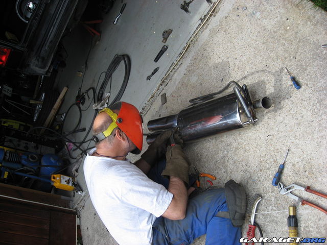

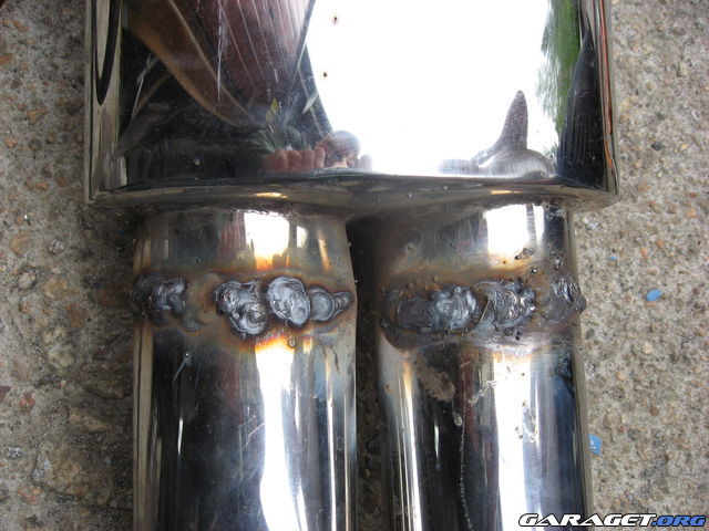

Farsan som hjälpt till hela helgen svetsar.
https://www1.garaget.org/gallery/archive/51376/368154_ig91d7.jpg
Migsvetsat! Gick inte att elektrodsvetsa p.g.a. att det gick hål på stålet vilket var synd eftersom vi hade rostfria svetsstickor! Svetsfogarna målades sedan över med silverfärg...

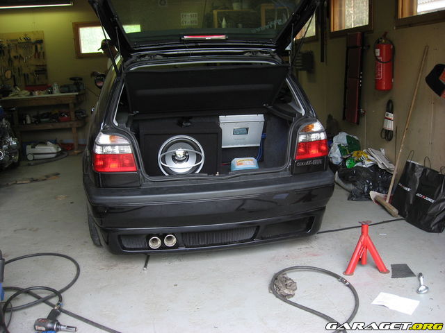

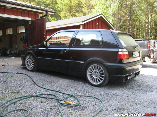

Slutresultatet! big_smile Blev riktigt nöjd!
Återstår bara att tvätta bilen och så ska en del små detaljer ännu lackas ikväll!
