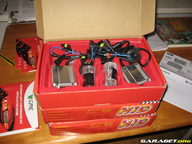

Idag fick jag hem mitt xenon från Kina! big_smile Sex arbetsdagar får väl räknas som en ganska snabb leverans... I helgen ska det installeras... smile
https://www1.garaget.org/gallery/archive/51376/790048_qte3ki.jpg
3 x xenon kit! Beställde "slim kit" och ballasterna var verkligen slim!

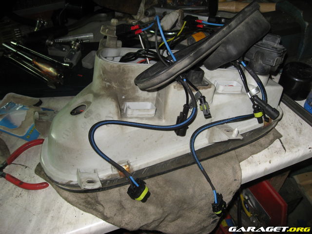

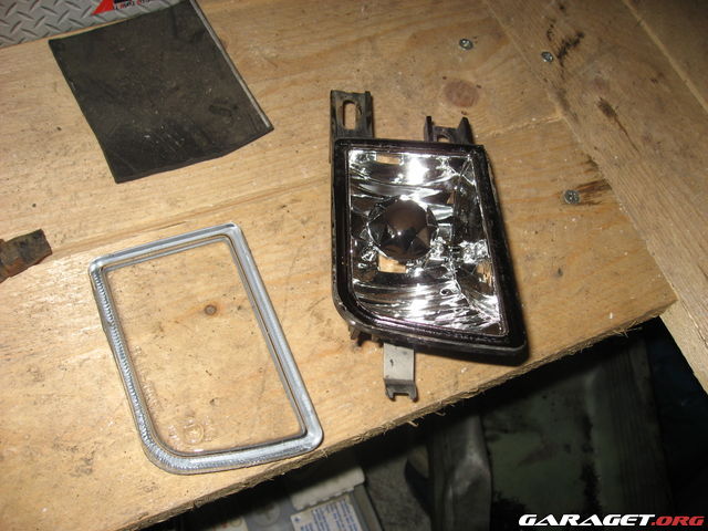

Igår påbörjades monteringen av xenon... Tyvärr lämnade det på hälft för att butikerna var stängda igår och idag så jag får inte tag på fler led-dioder till ringarna i angeleyesen förrän på måndag, och det vore ju onödigt att montera tillbak lamporna när dom ändå måste tas bort igen!
Dimljusen lämnade också på hälft för vvme:s H3:or passar inte rakt av... Brännarna är för långa så dom tar i hatten i själva lampan... Fick ta bort glaset från lampan och åtgärda problemet men nu har man inget lim för att få tillbaksatt glaset... Måste också skaffas på måndag...
https://www1.garaget.org/gallery/archive/51376/793582_sgpsgf.jpg
Bort med halogenbrännarna och dit med xenon H7:orna... Gjorde hål i skyddgummit och drog igenom xenonkittets sladdar...

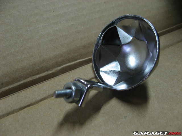

Fick ta upp dimljusen för xenonbrännarna tog i hatten inne i lampan...
https://www1.garaget.org/gallery/archive/51376/793584_rdka27.jpg
Problemet var dock lättåtgärdat! smile En mutter under foten på hatten och en längre skruv...

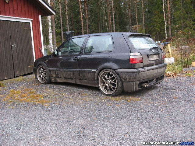

Behov av tvätt? Ja!
https://www1.garaget.org/gallery/archive/51376/793585_5bkoh7.jpg

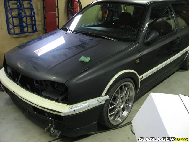

Bilen polerades och vaxades också inför vintern... Skulle se ganska elak ut i mattsvart! tongue

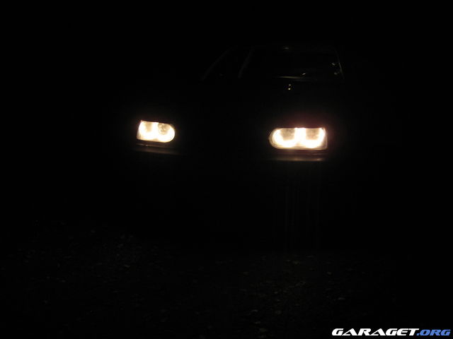

https://www1.garaget.org/gallery/archive/51376/795302_5802dw.jpg
Före: Gult e fult! Halogen "xenon look" i ringarna! lol

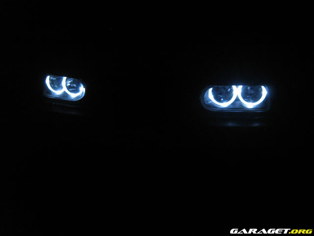

https://www1.garaget.org/gallery/archive/51376/795334_6nvu34.jpg
Efter: Vita leddar... Much better!

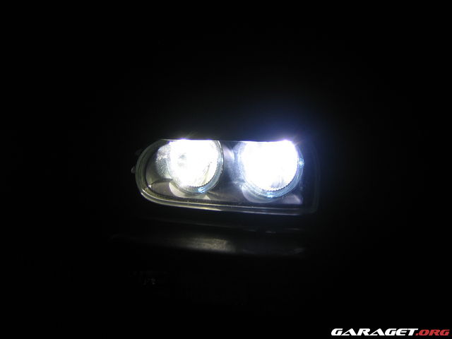

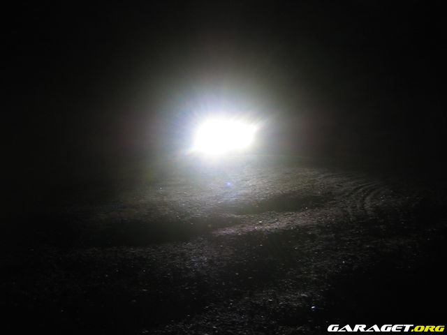

https://www1.garaget.org/gallery/archive/51376/795358_rsb1gk.jpg
Efter: Helljus xenon 5000K...

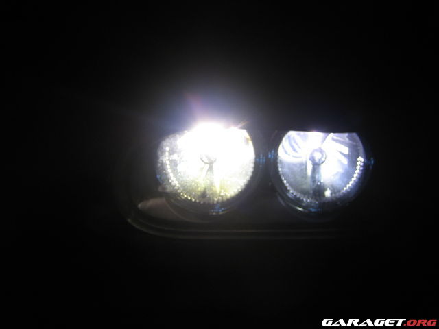

Efter: Halvljus xenon 6000K...
https://www1.garaget.org/gallery/archive/51376/795401_8lc00t.jpg
Efter: Närmare bild på 6000K... smile Är mycket nöjd, fick exakt den färgs ljus jag var ute efter och bra lyser det...

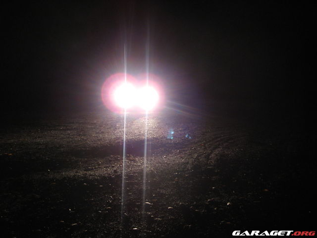

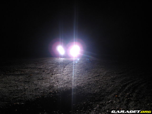

https://www1.garaget.org/gallery/archive/51376/795407_po50zj.jpg
Här syns skillnaden på 5000K (helljuset t.v.) och 6000K (halvljust t.h.)...
https://www1.garaget.org/gallery/archive/51376/795414_qdgg87.jpg
5000K vs. 6000K, annan vinkel...

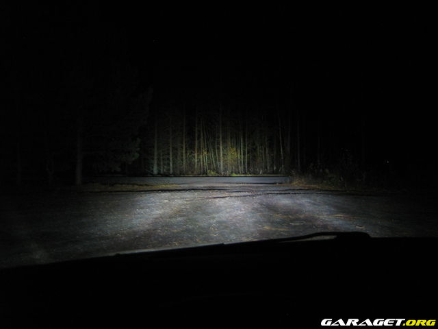

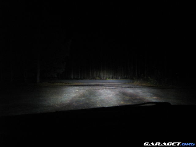

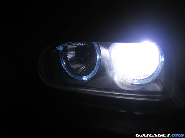

Innifrån bilen ser det ut så här... Tyvärr är reflektorerna i angeleyesen värdelösa... Ljusbilden är symmetrisk och heljuset lyser för lågt... Men man ser iaf mycket bättre än med halogen...
https://www1.garaget.org/gallery/archive/51376/795423_0130ot.jpg
Halvljuset...
https://www1.garaget.org/gallery/archive/51376/795429_i3qprk.jpg
Helljuset...

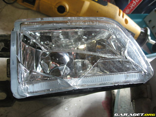

https://www1.garaget.org/gallery/archive/51376/795435_eoqta4.jpg
Fällde ett glas i golvet när det skulle limmas fast tillbaks...

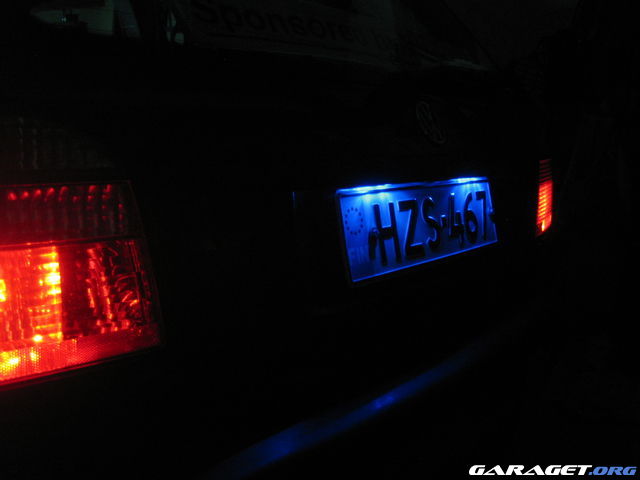

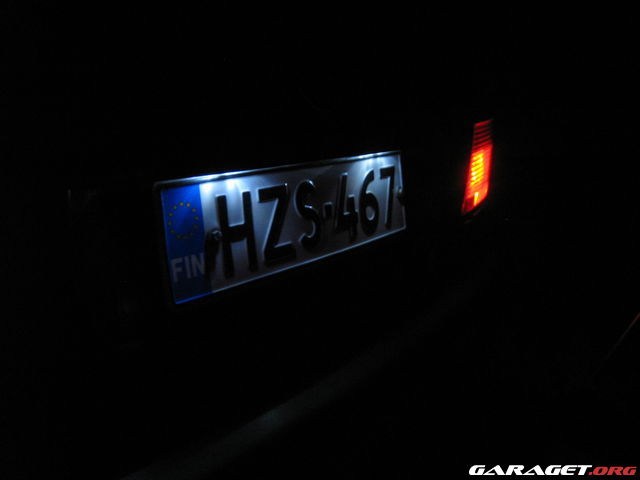

Testade lite olika leddar bak vid nummerplåtsbelysningen också...
https://www1.garaget.org/gallery/archive/51376/795446_xwvthp.jpg
Med blåa blev det lite för blått... Farbror Blå skulle knappast digga det här heller...
https://www1.garaget.org/gallery/archive/51376/795450_l9p6vr.jpg
...så det fick bli vita istället...
