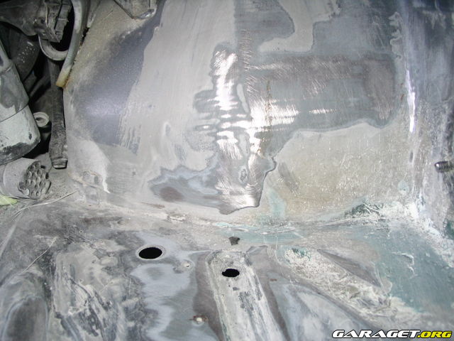

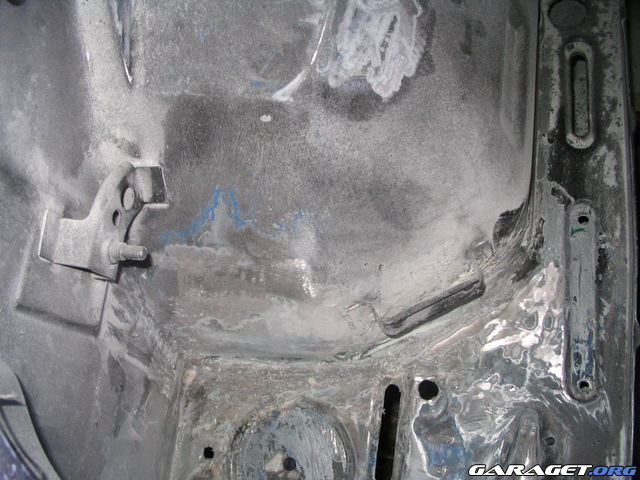

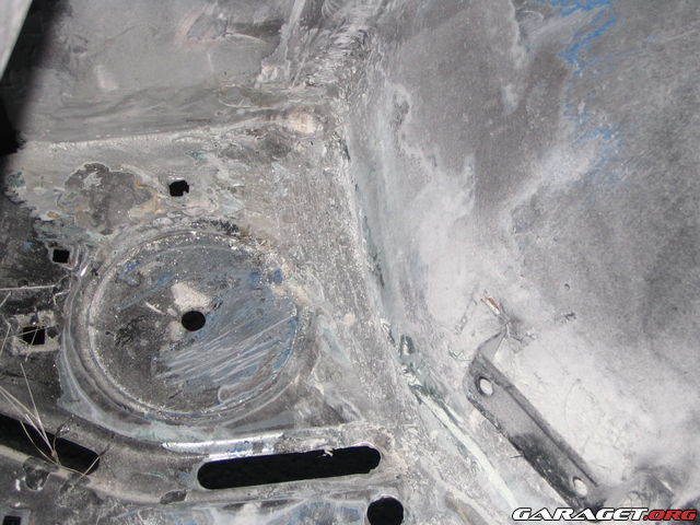

https://www1.garaget.org/gallery/archive/70428/446331_lu02i6.jpg
Första spacklings rundan i motorrummet

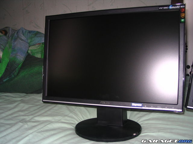

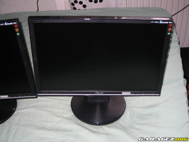

https://www1.garaget.org/gallery/archive/70428/452479_50llzo.jpg
Nu har skärmarna anlänt. 2st asus 19" widescreen

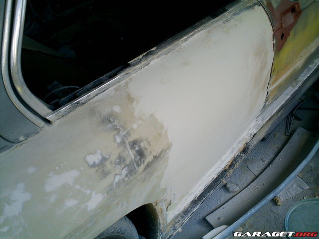

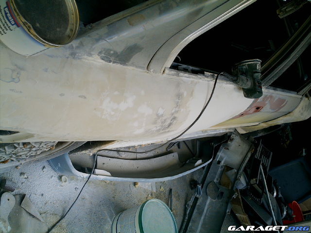

https://www1.garaget.org/gallery/archive/70428/454149_qsyuv9.jpg
Dagens arbete blev spackling för att få till snygga former till glasfibret
https://www1.garaget.org/gallery/archive/70428/454151_od07qb.jpg
Några lager spackling kvar och slipning.

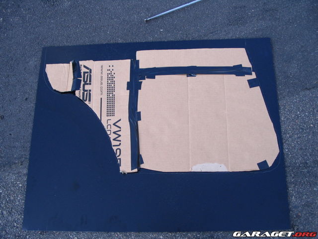

https://www1.garaget.org/gallery/archive/70428/454152_w4sxaj.jpg
Gjort mallar i kartong ska dit borstat alu sen

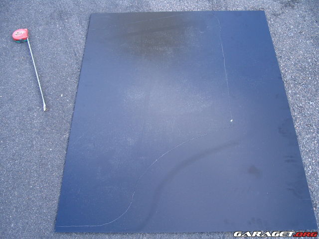

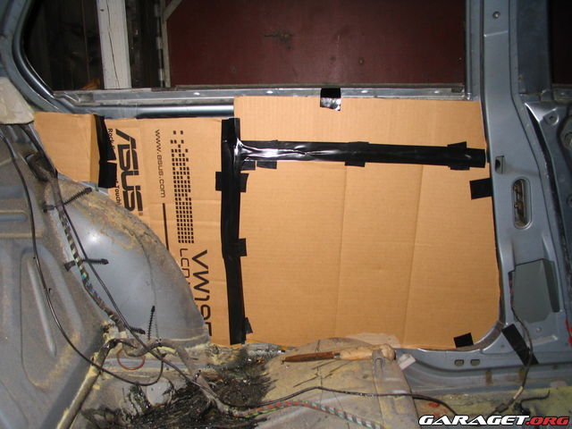

https://www1.garaget.org/gallery/archive/70428/459138_p685zs.jpg
Nu ska interiören kläs i plåt och snart kommer mina sportstolar;)
https://www1.garaget.org/gallery/archive/70428/459140_e7k27w.jpg

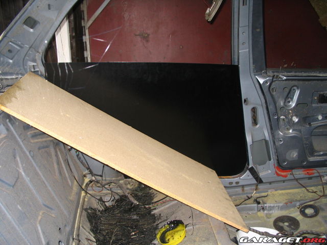

Här mallas det
https://www1.garaget.org/gallery/archive/70428/459141_m8run1.jpg
En dörr klar är lite hög men det är fixat på nästa bild;)

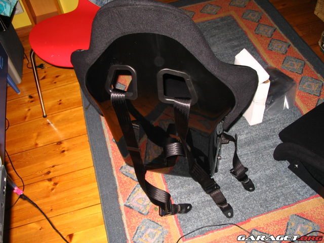

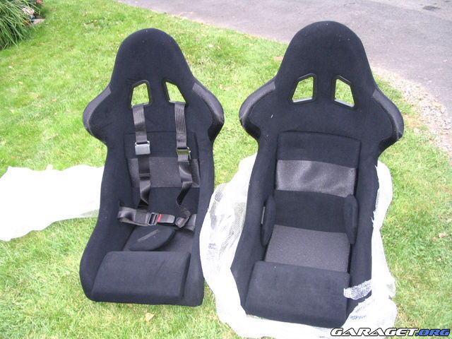

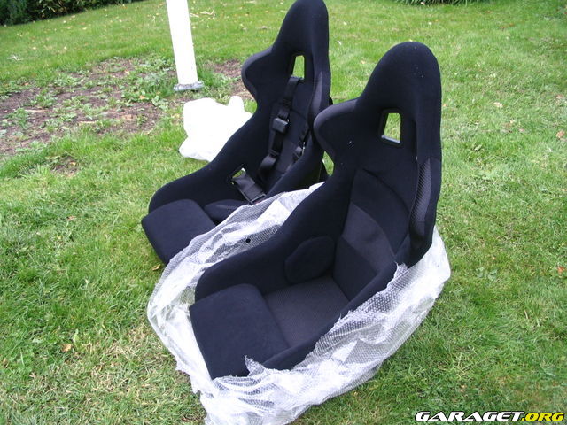

https://www1.garaget.org/gallery/archive/70428/463103_7uvzxy.jpg
Hämtade ut en liten present från ridetech idag;)
https://www1.garaget.org/gallery/archive/70428/463106_q32xm7.jpg
Å va fighter stolarna är söta tillsammans:P

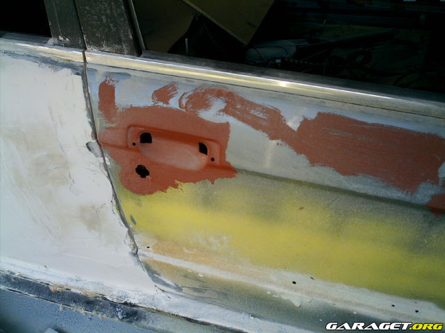

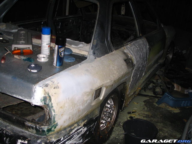

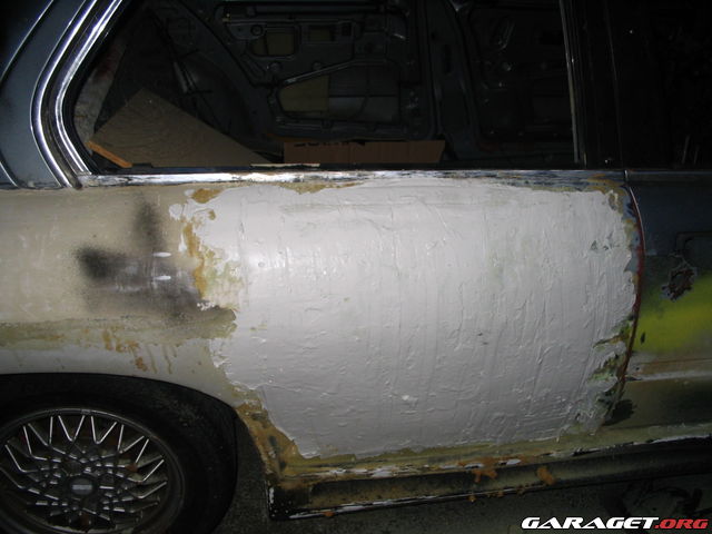

https://www1.garaget.org/gallery/archive/70428/466690_0nxisp.jpg
3:dje lagret spackel. och en jävla massa slipande.
https://www1.garaget.org/gallery/archive/70428/466695_3uxu4n.jpg
Nu är formen nästa klar för avgjutning i glasfiber. Bara en spackel rond kvar.
https://www1.garaget.org/gallery/archive/70428/466697_yr2di9.jpg
Kletat på rost skydds färg. Sen ska det svetsas på en plåtbit för "clean" look och vips har vi "pop up doors"wink

Tackar! Det rör sig sakta med säkert framåt;)
Dörr panelerna kommer bli helt platta eftersom den ska vara lite race inspirerad också;) förutom framdörrarna som ska har varsin skärm i
På bakdörrarna kommer det inte behövas någonting det kommer du se senare i projektet förutom en rak plåt.

#158
hoppas du ska svetsa igen hålen efter handtagen på dörren o inte spackla igen hålet, då är risken stor att det spricker (om du nu inte gjuter av dörrarna så spelar det ju ingen roll)
3 059 Inlägg
22 september 2008
#159
Tänkte just på de samma.. Spackla inte hela det hålet om du ine ska gjuta av förstås.. kan bli kul när man slår igen dörren och världens klump ramlar av smile
Bmw<3
340 Inlägg
22 september 2008
#160
Var kanske lite dåligt beskrivet givetvis "kan" man inte använda ett sånt tjockt lager spackel utan det ska svetsas en plåtbit där dörrhandtaget har vart och sen spacklas. Bra feeds annars.
