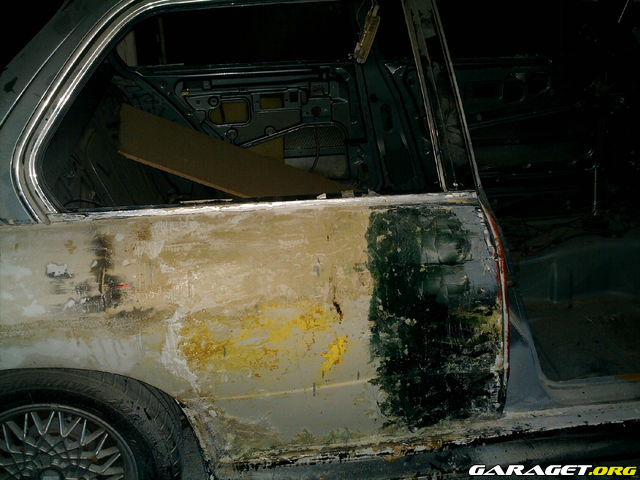

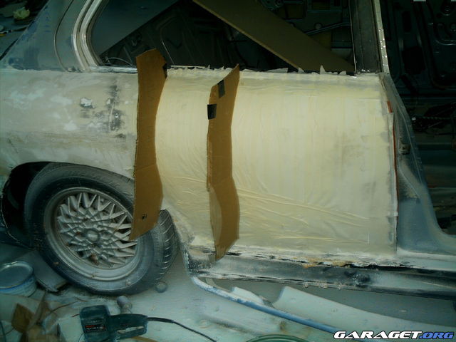

Maskerat upp den förlängda breddnings delen inför avgjutningen i glasfiber
https://www1.garaget.org/gallery/archive/70428/468112_7cb0rp.jpg
Gör mallar så att den andra sidan ser likadan ut.

ser bra ut.. varför har du spacklat upp en bredding som du sen ska gjuta av? ha på andra sidan eller?smile

Eftersom jag har en 4 dörras e30 så var breddningen för kort och då förlängde jag den med fogskum och sen väggspackel för att ytan ska bli slät då blir det lättare att gjuten en bra glasfiber plugg som man sen kan gjuta dem riktiga skärmarna i. När det är klart tar jag givetvis bort fogskummet och spacklet.

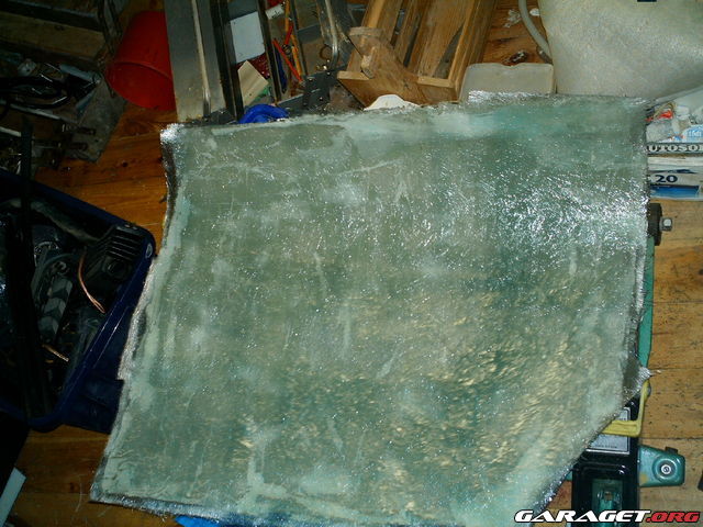

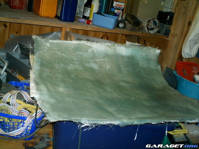

Har inte tagit kort på pluggen som jag gjutit glasfiber breddningen i.
https://www1.garaget.org/gallery/archive/70428/476242_u5j31s.jpg
Breddningen är gjuten och torkar över natten
https://www1.garaget.org/gallery/archive/70428/476243_02kyx8.jpg
https://www1.garaget.org/gallery/archive/70428/476244_evlq5p.jpg
Fogskummet och väggspacklet bort skrapat. Snart är det dax för glasfibret att hitta sin rätta plats på bygget;)

Varför tejpar du först det som ska gjutas av? Jo jag vet att det är för att du vill kunna ta loss gjutningen enkelt sen men det blir snyggare om du slippar din form riktigt jädra bra, slänger på litta färg o lägger släppvax på den.. då blir din plugg lika snygg när du tar av den..
Nu måste du ju antingen jobba en massa för att få pluggen jämn o snygg eller så får du jobba massa med avgjutningen sen..

Du har så rätt, men jag hade inte vax hemma och jag var så sugen på att jobba så jag tog tejp istället blir jävligt ojämt men det löste sig efter ett lager spackel;). Det svåra är nu att få det likadant på andra sidan.
