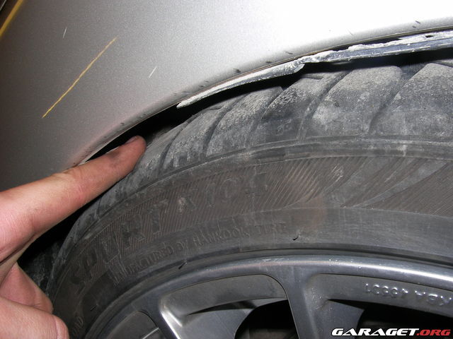

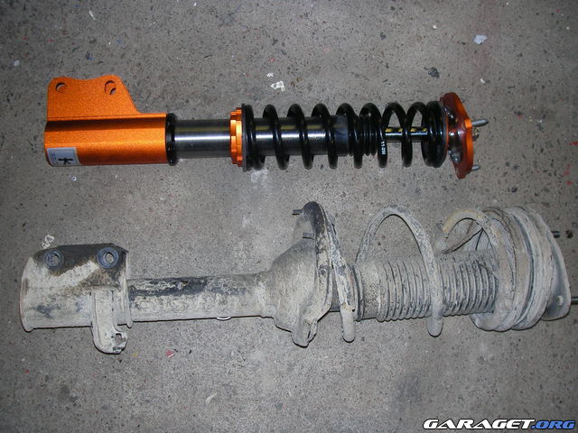

Då var coiloversen monterade runtom.
Det blev liite väl thight den första gången så jag fick ta loss allt och höja lite till framtill.
https://www1.garaget.org/gallery/archive/7454/388157_sg59tm.jpg
Sedan var det dags att montera de bakre med.
https://www1.garaget.org/gallery/archive/7454/388160_o0hfix.jpg

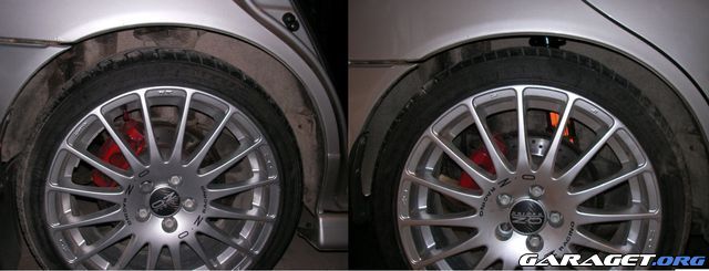

Skillnad?
Före och efter coilovers.
https://www1.garaget.org/gallery/archive/7454/388164_ykzrjq.jpg
Blev lite lägre

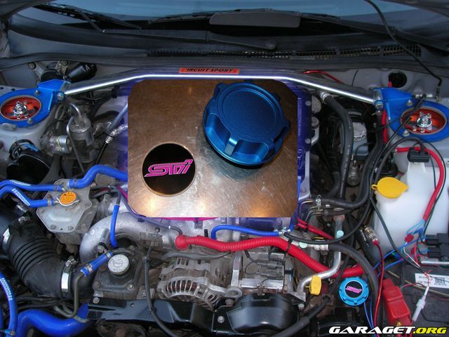

Har fått ett litet paket igen från england, denna gången innehöll det ett blåeloxerat oljelock som passade riktigt bra under huven.
https://www1.garaget.org/gallery/archive/7454/397646_49pp6q.jpg
nytt lock

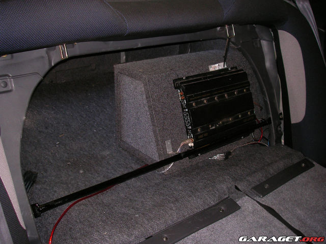

Har även haft lite problem med att bilen är så styv och man kör ju ganska inspirerat ibland så baslådan har slagit frivolter i bak i skuffen. Jag ville inte gärna bulta fast den igenom golvmattan eller ha stygga lastremmar för att den skulle sitta på plats. Efter mkt undersökning hittade jag 2st m8 hål i kant med ryggstödet som var helt oanvända.
Ingen aning vad som skall sitta den egentligen men jag byggde ett stag däremellan samt kapade ur ett hack i plasten så staget kunde gå rakt över.
Tadaaa så hade vi en kombinerat baslådehållare och ett chassistag som säkert styvar upp baken någon promille.
https://www1.garaget.org/gallery/archive/7454/397647_3bwbyj.jpg
ja jag vet att det var skitigt på kortet

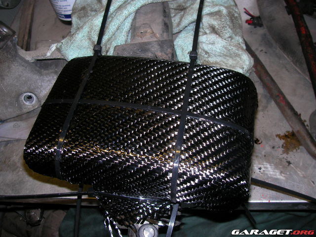

Sedan märkte jag i dag att jag hade kvar en del kolfiberväv som jag fick så lov att använda.
Sagt och gjort, denna gången var det mittfacket som fick sätta livet till. Satt buntband runt så det inte reser sig.
https://www1.garaget.org/gallery/archive/7454/397649_ssi8f8.jpg
kolfiberlock in progress

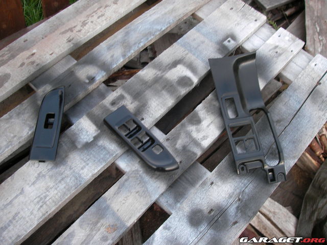

Sedan när jag väl var igång med att riva interiören så tänkte jag lacka lite interiördelar svarta.
Imprezan har tyvärr lite tråkigt färgtema på all interiörplast, det är 7 nyanser av grått :S
Tänkte lacka lite delar svarta för att bryta av lite, tyvärr var ju inte färgen den bästa så jag får pilla vidare mer med det senare
https://www1.garaget.org/gallery/archive/7454/397650_7c8lpj.jpg
grått blir svart

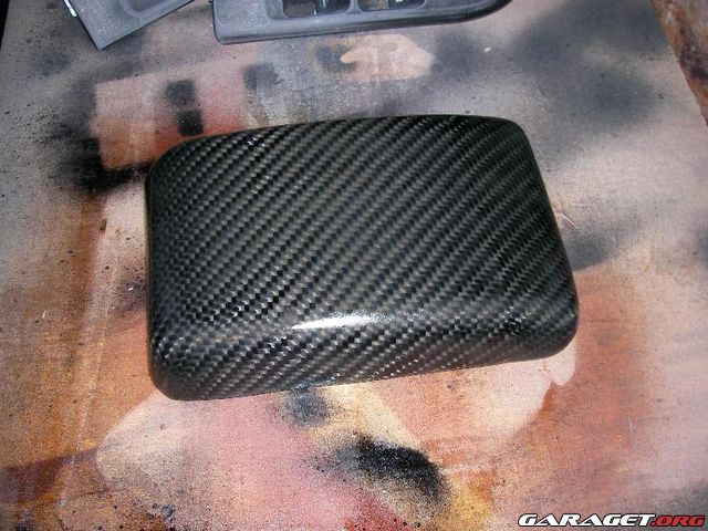

Sådär då har jag pillat lite mer med kolfiberdelen.
Var ut och kikade på den nyss när klarlacken hade torkat och det kommer nog bli tokbra när det är monterat och klart big_smile
https://www1.garaget.org/gallery/archive/7454/400139_saq8qd.jpg

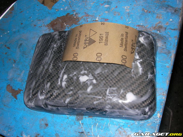

Sista våtslipen
https://www1.garaget.org/gallery/archive/7454/400146_goiwdj.jpg
Snart klar, lite mer klarlack bara

Tyvärr så skall jag nog göra mig av med kolfiberdelen jag just gjort, visade sig att ett penselstrå hade smugit sig in i leken. Närmare bestämt mitt i plasten samt att hela skiten har gulnat så förjävligt övernatten så man ser knappt att det är kolfiber längre. mad
Det har alltid gått bra att använda polyester innan utan att det gulnat men nu får jag nog satsa på epoxi istället när jag får lön. Skall nog försöka bryta av hela delen och hoppas på att den lossnar smärtfritt annars får jag spacka och slipa den och lacka den svart.
