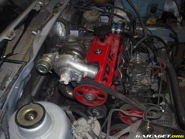

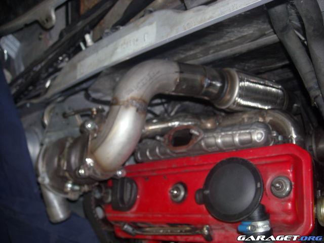

Har byggt grenrör så jag fick på nya turbon. Fick använda originalinsug.. Men det får gå.
https://www1.garaget.org/gallery/archive/90799/562103_98fzta.jpg
Turbon på plats!
https://www1.garaget.org/gallery/archive/90799/562087_a0dh8h.jpg

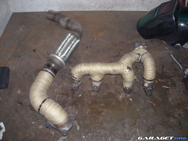

Downpipe
Fick hem avgasbandage idag så jag har lindat in dp och grenrör så det inte blir så varmt i motorrummet smile
https://www1.garaget.org/gallery/archive/90799/562150_uwfuyw.jpg
Downpipe och grenrör färdiga för montering!

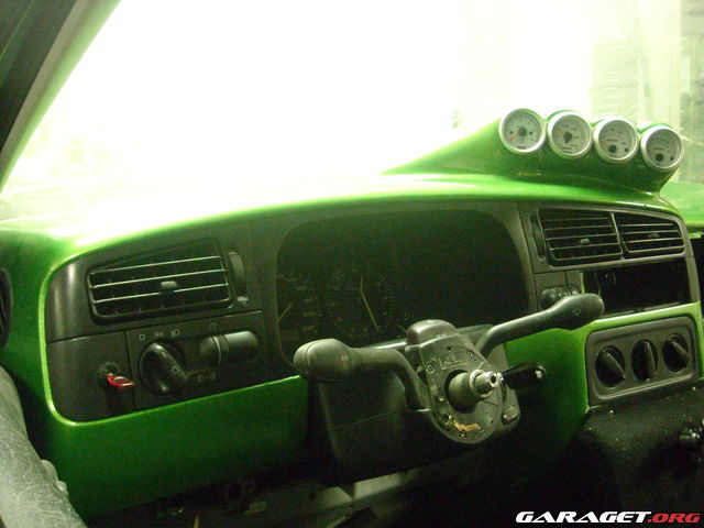

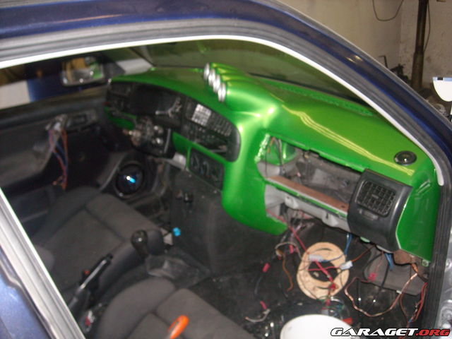

Såhär blev instrumentbrädan till slut! Delar av dörrsidorna ska också lackas i den gröna färgen så att insidan blir lite roligare.
https://www1.garaget.org/gallery/archive/90799/562107_waetna.jpg
Instrumentbrädan i big_smile
https://www1.garaget.org/gallery/archive/90799/562164_in9c8f.jpg
Brädan!
