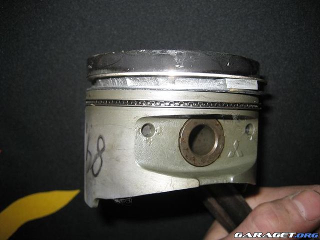

Köpte bilen i England sommaren 2006, redan när den kom hem så visade det sig att tidigare ägare lekt med lite mycket laddtryck och spräckt alla kolvar mellan ringarna. Gjorde inte allt för mycket, tanken var redan innan att det skulle i med en smidd botten. Tanken var enkelt... Kolvar, stakar, nya lager, topplocksbultar och packning. Menmen det gick lite längre än så när det började dra igång...

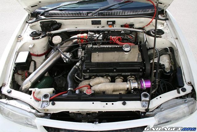

Som den ser ut idag
https://www1.garaget.org/gallery/archive/32234/369994_bmbb34.jpg
Ras 2006
https://www1.garaget.org/gallery/archive/32234/370007_4m28dc.jpg
Ras 2007
https://www1.garaget.org/gallery/archive/32234/370008_zqyet6.jpg

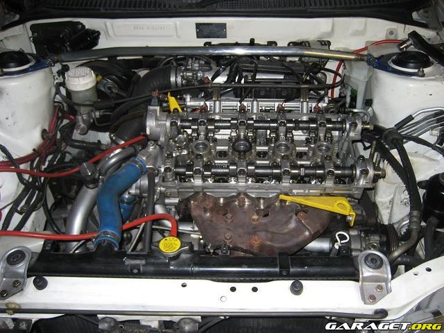

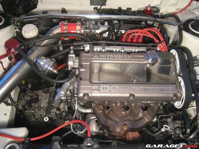

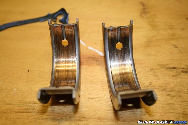

Motorn 2006
https://www1.garaget.org/gallery/archive/32234/370009_6vfjt9.jpg
Motorn 2007
https://www1.garaget.org/gallery/archive/32234/370011_ejv61l.jpg
Motorn 2008
https://www1.garaget.org/gallery/archive/32234/370012_dgexkl.jpg
