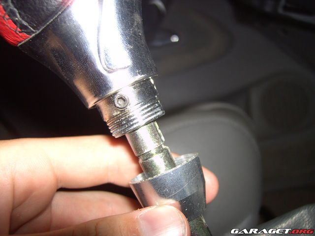

är det likadant på fler bilar tex c70? och vilka ny knoppar funkar? går ju inte skruva dit en ny bara väl
med lem
1 147 Inlägg
15 juni 2008
det e inte omöjligt att de sitter likadant där. och om det gör det så går det inte att skruva på en ny. du får välja en knopp som har en liknande fästning som på bilden
https://www1.garaget.org/gallery/archive/21539/374538_sr02nr.jpg
http://www1.garaget.org/gallery/archive/21539/374538_sr02nr.jpg
aahh.... ok tack
med lem
1 147 Inlägg
15 juni 2008
Cynisk skrev:
aahh.... ok tack
lugnt smile
