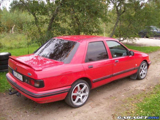

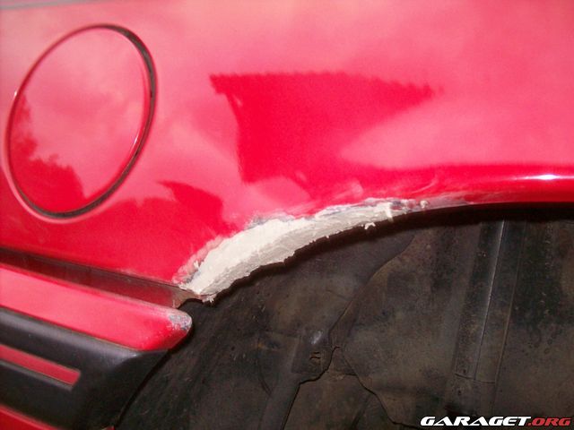

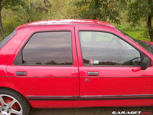

Idag så har man tonat rutorna på bilen för första gången. Det var rent utsagt ett jä*la helve**e  och hållas med. Bubblor och veck, men det va första gången så. Sen så tänker man  Faan det får duga men ändå är man så jävla missnöjd på vad man gjort =/ Så ja tänker aldrig göra om det iaf tongue
https://www1.garaget.org/gallery/archive/78009/459027_q59387.jpg
Bak och sidorutan tonade.
https://www1.garaget.org/gallery/archive/78009/459036_1vqabn.jpg
Här ser man då alla skavanker som blev på den här rutan.
Allt för den här gången! smile

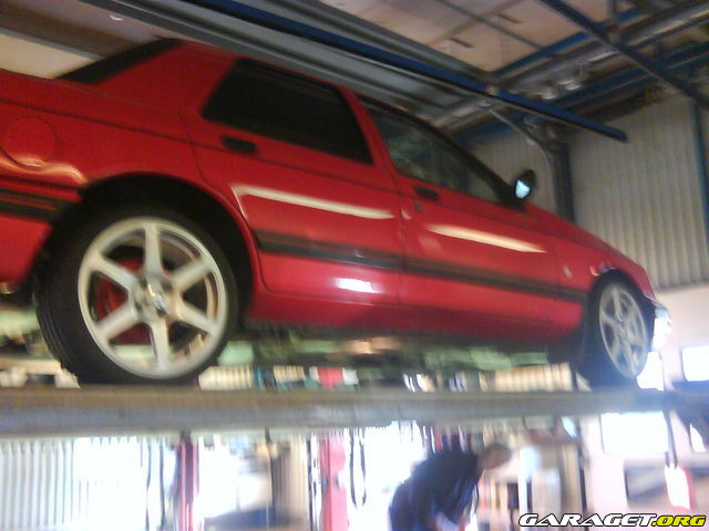

https://www1.garaget.org/gallery/archive/78009/469970_of43zb.jpg
Besiktad idag med en 2:a på att vänster fjäder var av sad annars sa besgubben att den va fiin tongue

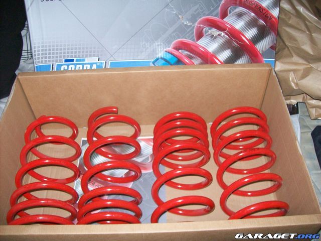

https://www1.garaget.org/gallery/archive/78009/469975_4twzwv.jpg
Så jag beställde sänkning direkt så äre bara byta åå besikta igen wink

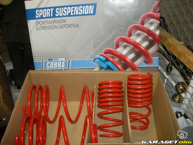

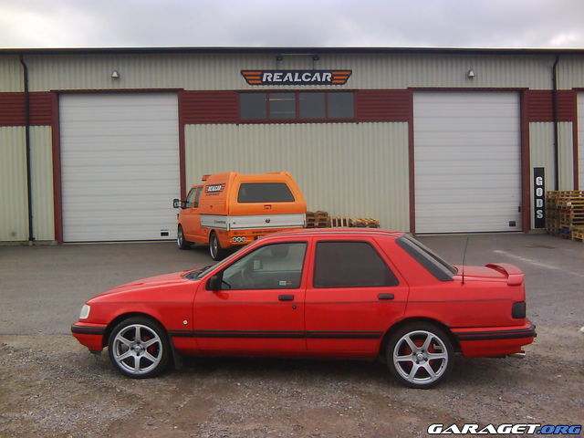

https://www1.garaget.org/gallery/archive/78009/470705_wbwqot.jpg
Idag så åkte jag till Realcar för att köpa sänkninssats tongue
https://www1.garaget.org/gallery/archive/78009/470706_vkqbrs.jpg
Igår när jag kolla så fanns rätt fjädrar i lager, men idag när man kom dit hade nån nisse redan beställt dom sad så han på lagret kolla runt åå kom fram till att dom till Sierra 2,9 var lika danna men lite hårdare så jag fick sånna 40/40 ist för 40/30 vanliga tongue Sen när man ändå var i vingåker passa jag på att köpa lite kläder där tongue hehe

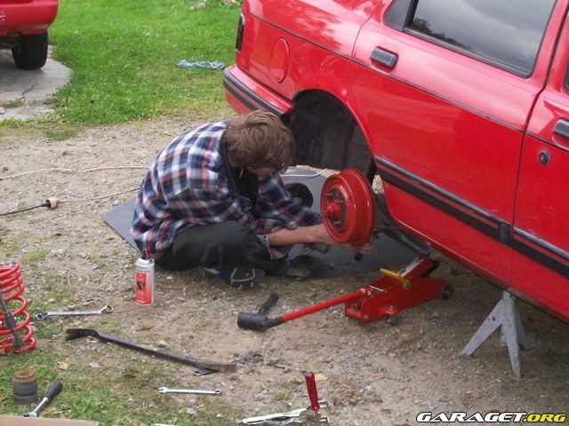

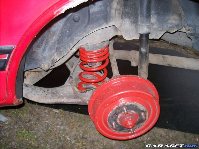

https://www1.garaget.org/gallery/archive/78009/471595_avd8b0.jpg
Har hållit på åå sänkt bilen idag, började bak gick hyffsat bra:P
https://www1.garaget.org/gallery/archive/78009/471596_upb9qn.jpg
Sakerna på plats åå bak är klart, men inte faan vart det nån skillnad =/ Ska sätta mig åå åka lite åå se vad som händer smile
https://www1.garaget.org/gallery/archive/78009/471599_bp3ibf.jpg
Även slipa rost åå spackla det, dock itne slipa finspacklet så i morgon ska det grundas och lackas så skärmarna blir fina smile

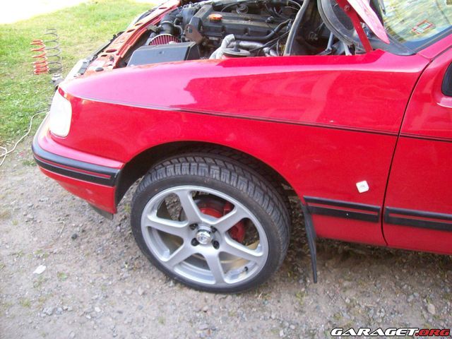

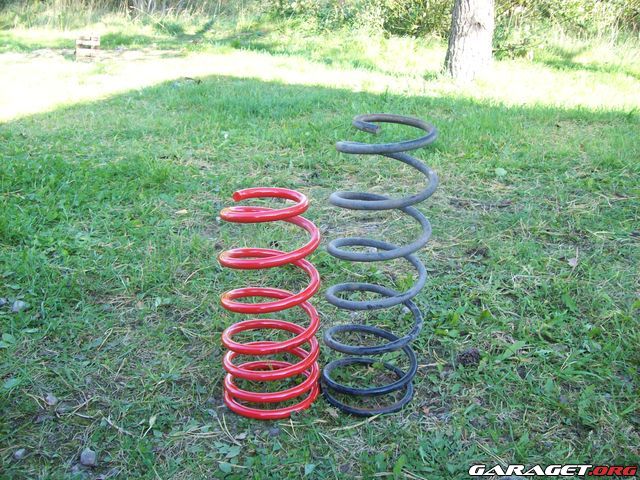

https://www1.garaget.org/gallery/archive/78009/472245_nnnaj9.jpg
Jaha den vart väl jävligt snygg sänkt lr vad säger ni?;D Så jävla sur bilen ska tydligen vara "sänkt" nu, men resultatet 2cm högre? vart faan ligger felet?yikes
https://www1.garaget.org/gallery/archive/78009/472246_er2oam.jpg
så är skillnaden på fjädrarna vrf blir den inte lägre?:S
50 Inlägg
28 september 2008
#94
de sjunker väll inte  i hop lika mycket som orginal köp fjädrar som är gjorda för din bil i ställe så blir det nog bättre

efter som att dom fjädrarna var till en 2,9 asså V6? så är ju dom fjädrarna hårdare bara för att en med 6a är ju tyngre i fram, så de nog bara kapa eller byta fjädra wink
Bry mindre, varva mer
5 753 Inlägg
28 september 2008
#99
jag hade sänkningsfjädrar från 2,9an på min gammla 2,0 dohc och det såg inte ut så där tongue
1 270 Inlägg
28 september 2008
#100
Jo det blir nog till att göra så smile
