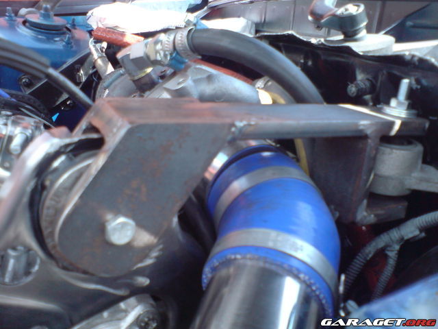

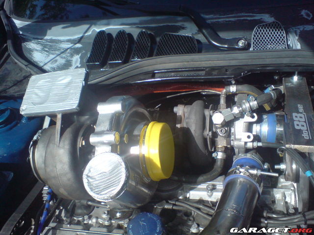

idag tog jag bilder på nya övremotor fästet, tycker ser bra ut med !!
https://www1.garaget.org/gallery/archive/27501/423834_yo99lj.jpg

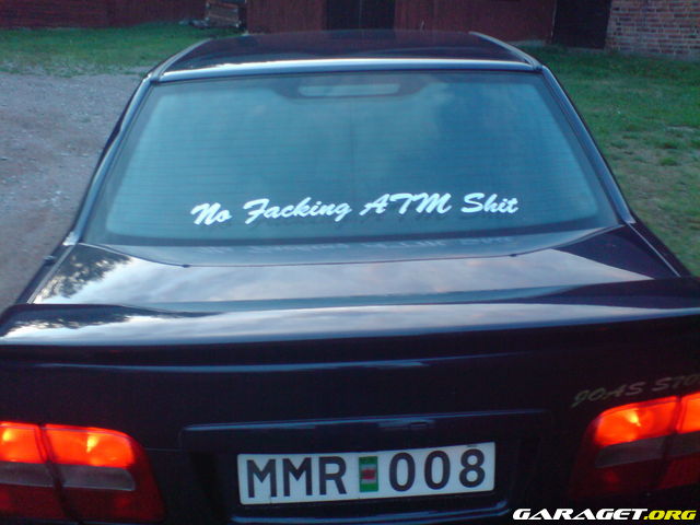

Hoppas jag är själv med de smile jag vill inte lida av ATM. TM Racing bra mkt bättre !!
https://www1.garaget.org/gallery/archive/27501/423835_zwpam8.jpg

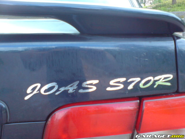

JOAS S70R stämmer fint.
https://www1.garaget.org/gallery/archive/27501/423839_82hz05.jpg

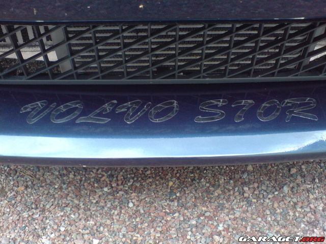

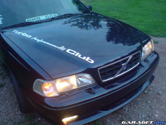

R-fronten har pimpas lite !!
https://www1.garaget.org/gallery/archive/27501/423842_xbywu7.jpg

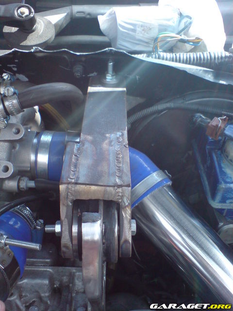

https://www1.garaget.org/gallery/archive/27501/423845_d4gia6.jpg
Nya fäste. vägde ca 5 kilo något sånt. hehe. men den är bra styv !! powerflex kan slänga sig i sjön bara.
https://www1.garaget.org/gallery/archive/27501/423848_trcgfm.jpg

Riktigt fint med TPC på huven:) men såg ju bedrövligt ut med "Volvo S70R"
Joas_86
7 augusti 2008
#85
tackar med tpc är jag väldigt nöjd med alltså=)
Med volvo s70R är det inga fel på heller. bara man ser dåligt på bild nu bara !!

Hehe du tog i ordentligt till motorfästet smile

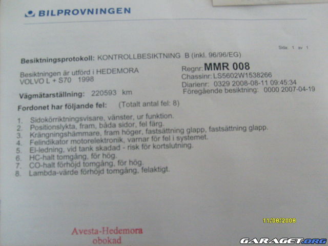

Idag har jag besikta volvo s70 t5 smile Fick då 8 st 2or men va gör det mig eller. Nej nej jag är så mest nöjd med att detta grenrör som jag har byggt, Rs2 turbo på, de ända dom säger mkt snyggt byggt, vad ska vi säga för de är inge större turbo än originalt. YEAAH !! Så de går igenom för de va så snyggt gjort. Så dom börja fråga vad de va för saker i motor turbo mm mm !!
8 st 2or va är de för en JOAS ? HAHA inget. Här kommer felen.
(1) Sidokörriktingsvisaren, vänster ur funktion. (Lampa trasig)
(2) Positionslykta fram båda sidor,fel färg på på lampor.
(3) Kräningshämmaren fram höger, fästningen glapp.
(4) Felindikator motorelektronik varnar fel. (Lamdasond, Katten tror ja mest på då den är tom MOHAHA)
(5) El-ledning vid tank skadad- risk för kortslutning. (Kabel till batteriet bak är lite dåligt dragen)
(6) HC-halt tomgång för hög.
(7) CO-halt förhöjd tomgång, för hög.
(8) Lambda-värde förhöjd tomgång, felaktig.
Alltså dom tre sista är ju med katten med att göra, så jag ska köpa en sportkatt (metallisk) Så slipper dom se höga CO värden.
Så va tycker ni som har läst detta ? Är de mkt att göra ?
Hade göt, för nu ska jag njuta av dagen !!
https://www1.garaget.org/gallery/archive/27501/427641_fzwwvy.jpg
8 st 2or, gör inte mig eller smile grenrör/turbo gick igenom ju !!
https://www1.garaget.org/gallery/archive/27501/427642_iumg3j.jpg
Här är BEVISET !! big_smile
https://www1.garaget.org/gallery/archive/27501/427643_owpiow.jpg
Bromsar är OKEY smile Men HC/Co kan ja inte ge ett OKEY på big_smile Bara byta katten sen bara biskta igen !!

Besiktningen gjorde uppenbarligen flera fel då din bil är helbilsgodkänd så du får inte ändra någonting, tex den öppna dumpventilen skulle du fått registreringsbesiktning på, om de hade gjort sitt jobb.
Men det är ju kul att det finns mänskliga besiktningsmän, de på vår station här är också bra att ha att göra med (oftast). Se nu till att få den gatlaglig! smile
