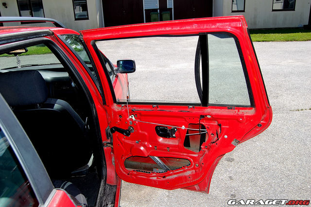

Har krånglat och har väl snart dragit och repat sönder fönstret av ren ilska!wink
Men hur får jag ut fönsterrutan i min BMW 318i, då allt verkar vara
limmat och klistrat?

Ta bort alla lister och knäpp ur fönstret ur hissen, sen drar du ut rutan på utsidan av dörren.
Bänd inte och slit, skruva loss allt och lirka bort listerna. Om kom ihåg hur de satt.
