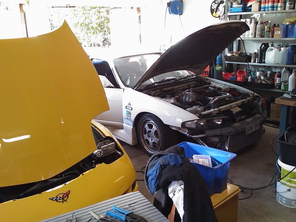

Så nu kommer det en liten update som skulle komma igår men efter att ha jobbat i 8 timmar
och sen skruva med bilen direkt efter i 8 timmar så va jag lite trött och hungrig jag hade ju trots allt ätit 2 mackor på hela dan:D så mina prioriteringar gick till det:)
här kommer det då:)
Eftersom det är skyline träff i helgen så tänkte jag som sagt försöka hinna byta grenrörspackningen som läckte så jag slapp låta som en epa plus att jag vela ha lite laddtryck att åka med:)
så jag tog bilen och åkte ut till en kompis för att skruva lite på hans gård
http://files1.bredband.net/cpuser_lewa83/Skyline/PICT0367.jpg
efter en liten stund var det dags att demontera allt
http://files1.bredband.net/cpuser_lewa83/Skyline/IMG_0413.jpg
http://files1.bredband.net/cpuser_lewa83/Skyline/PICT0369.jpg
När vi kom så långt som till turbon så började vi inse varför jag inte hade nåt laddtryck och varför det läckte så otroligt mycket fram. Dels så satt bultarna som höll i turbon så löst så att jag kunde dra ur dom med fingrarna samt så är det här resterna av min turbo packning. observera att detta är allt vi hittade big_smile
http://files1.bredband.net/cpuser_lewa83/Skyline/PICT0368.jpg

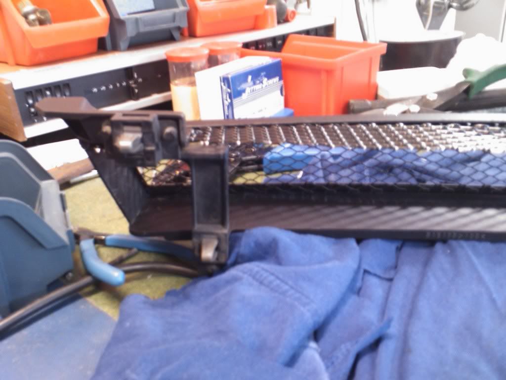

När vi plockade av grenröret så upptäcktes nästa riktig tråkiga grej. som standardfelet är så har 2 pinnbultar gått av på grenröret. den längst fram och den längst in mot torpedväggen, dom sitter va 2 mm in i blocket så har inget att greppa mot. Så vi försökte borra och slå i en bits, samt försökte med grispitt, efter att vi dragit sönder 6 bits och 1 st grispitt så gav vi upp eftersom jag va tvungen att ha bilen hem samt ha den i helgen. får ta i vinter och plocka isär det igen och försöka mera då.
http://files1.bredband.net/cpuser_lewa83/Skyline/PICT0371.jpg
Eftersom jag inte vart så förutseende så jag köpt en turbopackning så fick en egen tillverkas lite snabbt
http://files1.bredband.net/cpuser_lewa83/Skyline/PICT0373.jpg
sen var det bara plocka ihop allt.
som tur är så verkar grenröret med den nya packningen och den hemma gjorda turbopackningen hålla tätt, får ta och beställa en ny turbo packning snartast så förhoppningsvis så ska jag kunna köra iaf säsongen ut. Det jag tyckte va riktig jobbigt är att jag vet inte hur jag ska få ut pinnbultarna som är av.sad

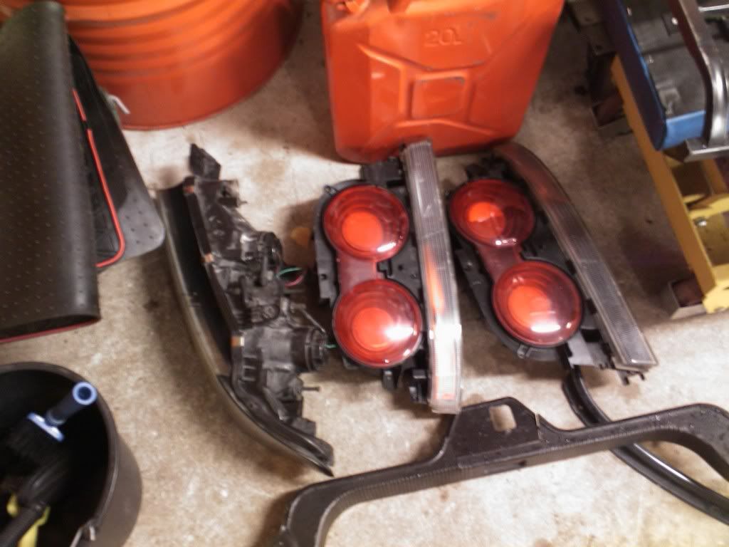

Tar väl och kör en liten update,
Bilen är nu inställd i garaget inför vintern och när jag kommer hem från en liten usa-semester så ska det börjas bökas med den.
har planer på och håller på att fixa fram för att bygga nya led-baklysen,
Sådana här blir det :

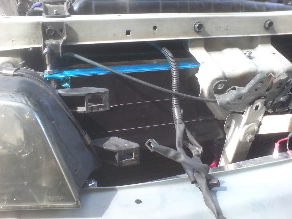

Här är vad som hänt sen sist:)

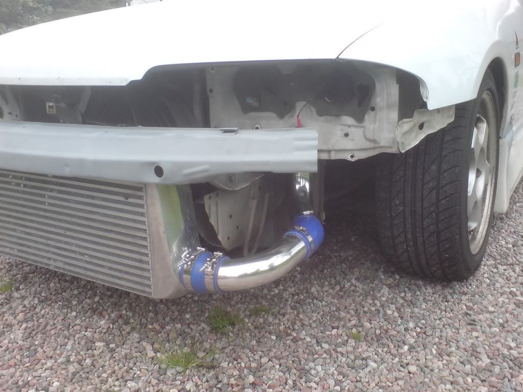

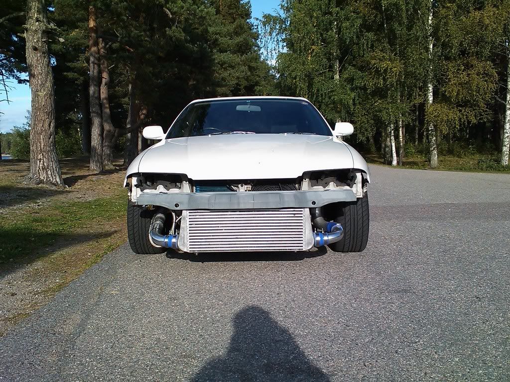

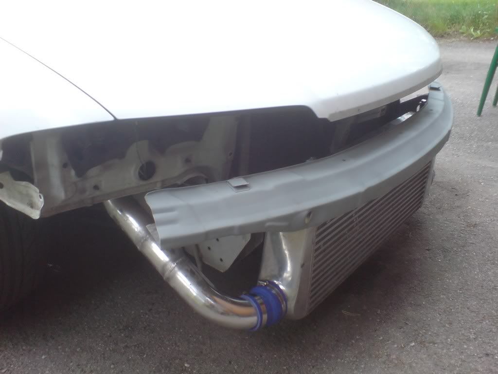

Börja med att flytta ner ICn 3cm så den passar bättre ihop med fronten
http://i918.photobucket.com/albums/ad26/Larzzon/Lewalinen/DSC01023.jpg
http://i918.photobucket.com/albums/ad26/Larzzon/Lewalinen/DSC01026.jpg

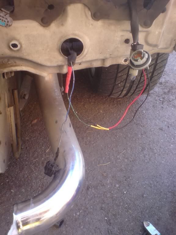

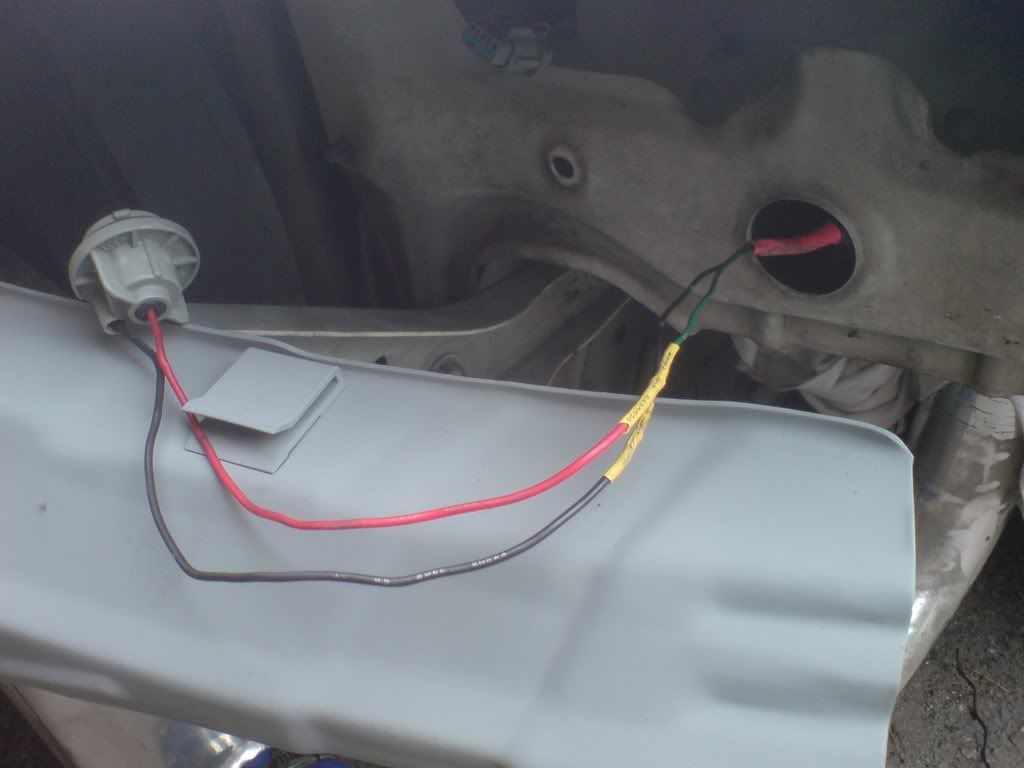

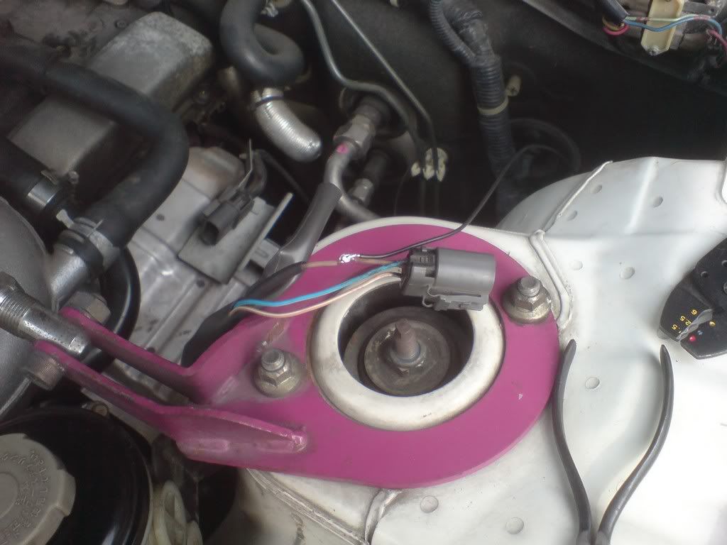

Lödit dit kontakter till blinkersen fram
http://i918.photobucket.com/albums/ad26/Larzzon/Lewalinen/DSC01025.jpg
http://i918.photobucket.com/albums/ad26/Larzzon/Lewalinen/DSC01027.jpg

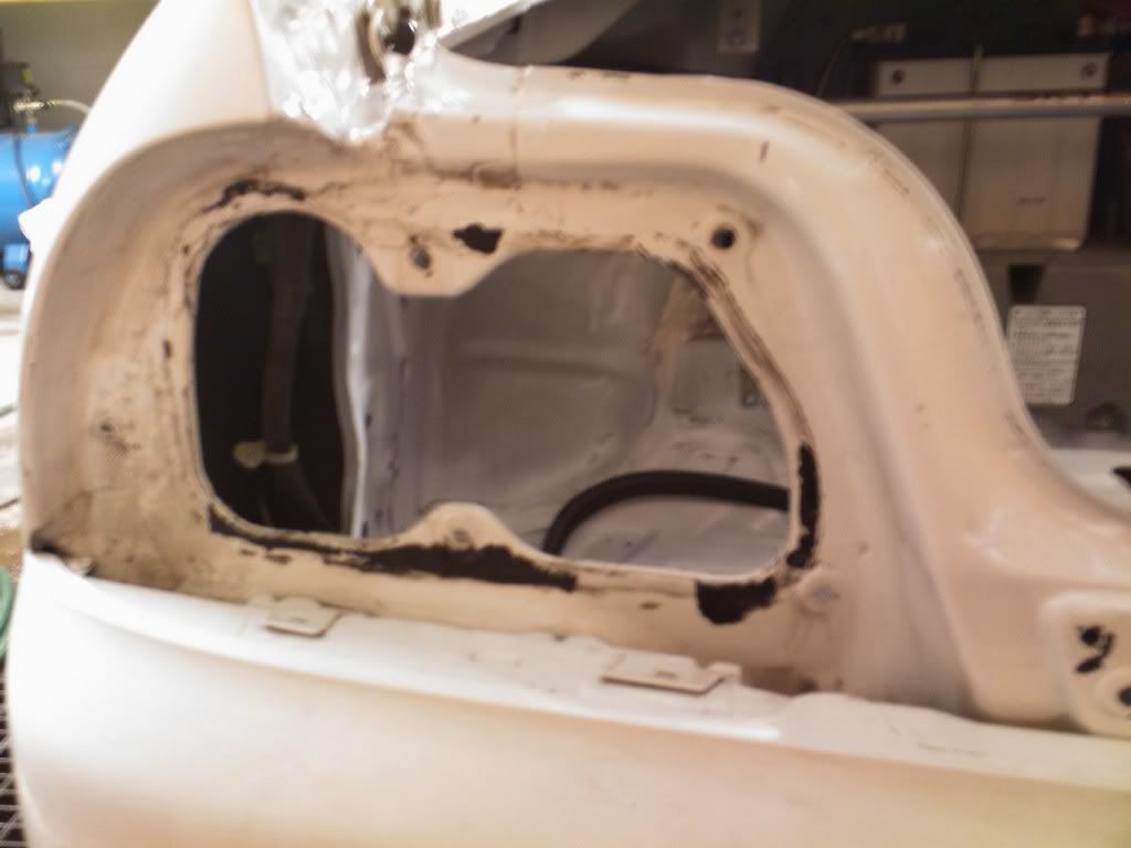

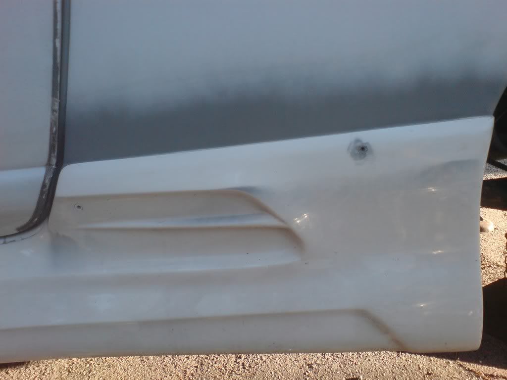

Börjat ta bort allt lim å sitaflex som kommit på sidan när kjolpaketet limmades
http://i918.photobucket.com/albums/ad26/Larzzon/Lewalinen/DSC01030.jpg
http://i918.photobucket.com/albums/ad26/Larzzon/Lewalinen/DSC01031.jpg
http://i918.photobucket.com/albums/ad26/Larzzon/Lewalinen/DSC01032.jpg
http://i918.photobucket.com/albums/ad26/Larzzon/Lewalinen/DSC01033.jpg
http://i918.photobucket.com/albums/ad26/Larzzon/Lewalinen/DSC01040.jpg
http://i918.photobucket.com/albums/ad26/Larzzon/Lewalinen/DSC01042.jpg
Slipat rent ena bulan på bakskärmen
http://i918.photobucket.com/albums/ad26/Larzzon/Lewalinen/DSC01029.jpg

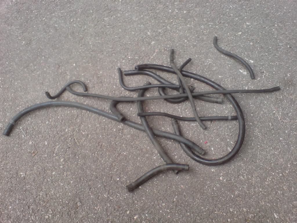

Bytt ut lite fula & dåliga slangar under huven
http://i918.photobucket.com/albums/ad26/Larzzon/Lewalinen/DSC01039.jpg
Nya fina
http://i918.photobucket.com/albums/ad26/Larzzon/Lewalinen/DSC01038.jpg
http://i918.photobucket.com/albums/ad26/Larzzon/Lewalinen/DSC01037.jpg
http://i918.photobucket.com/albums/ad26/Larzzon/Lewalinen/DSC01036.jpg

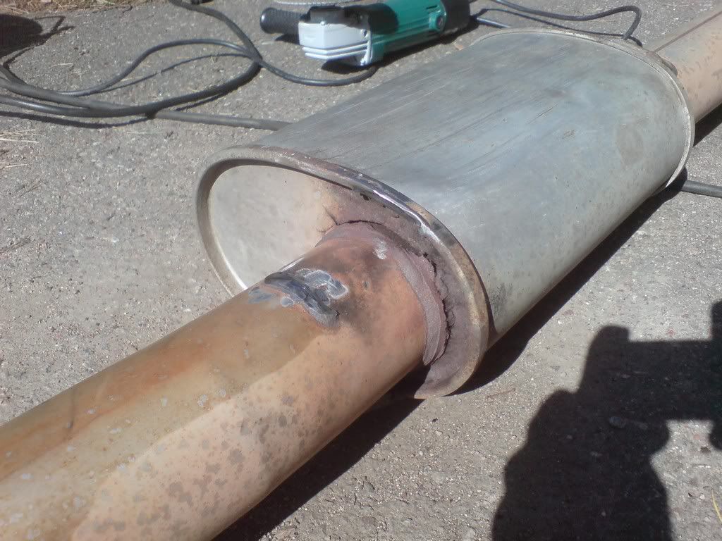

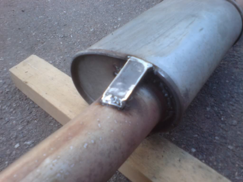

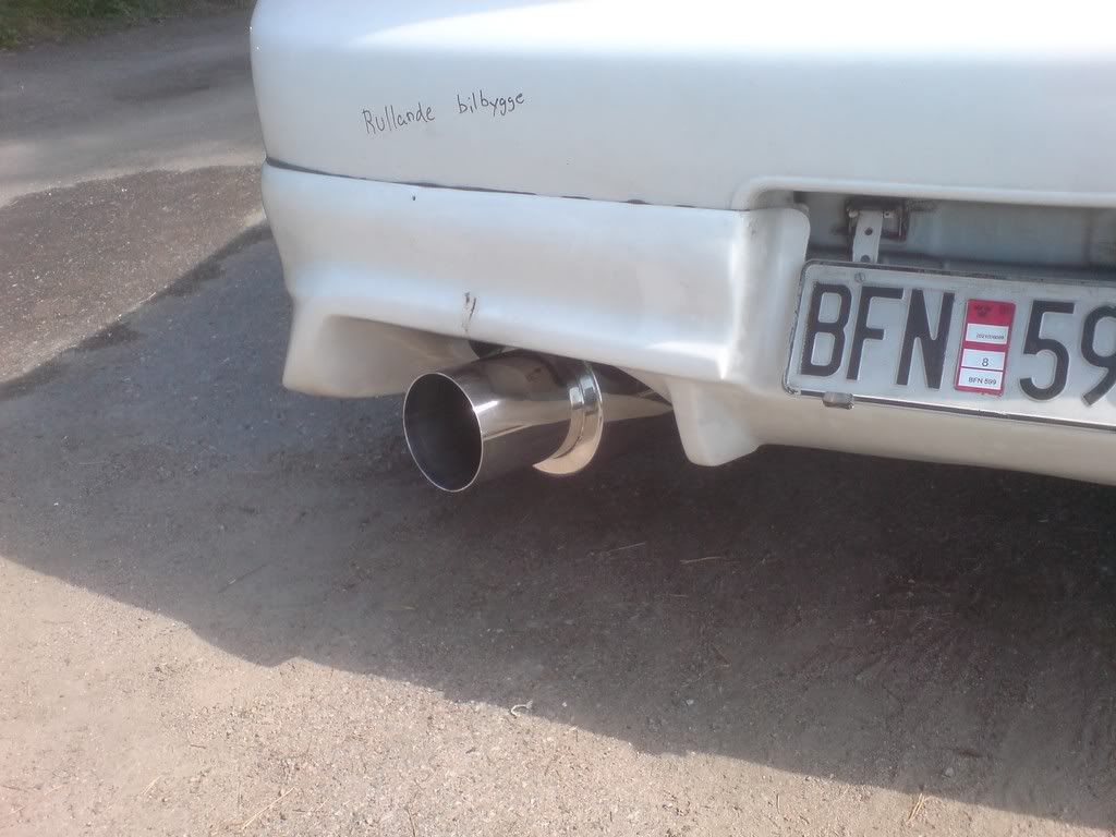

Avgassystemet va trasigt
http://i918.photobucket.com/albums/ad26/Larzzon/Lewalinen/DSC01024.jpg
Lagat
http://i918.photobucket.com/albums/ad26/Larzzon/Lewalinen/DSC01047.jpg

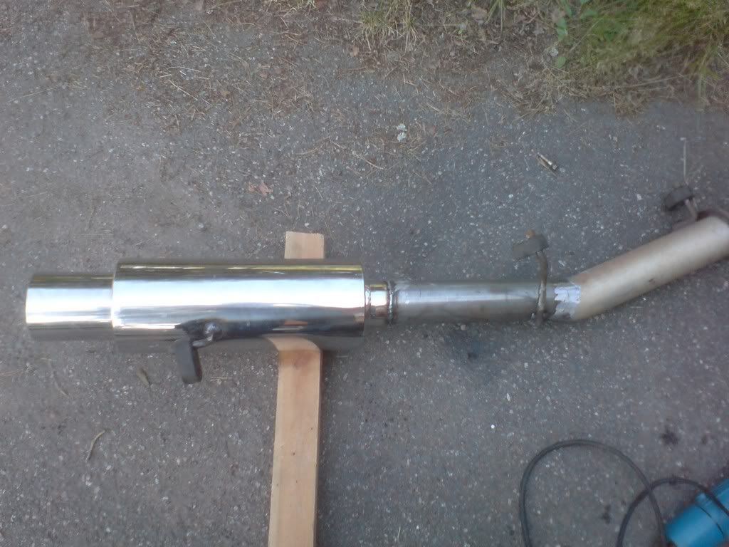

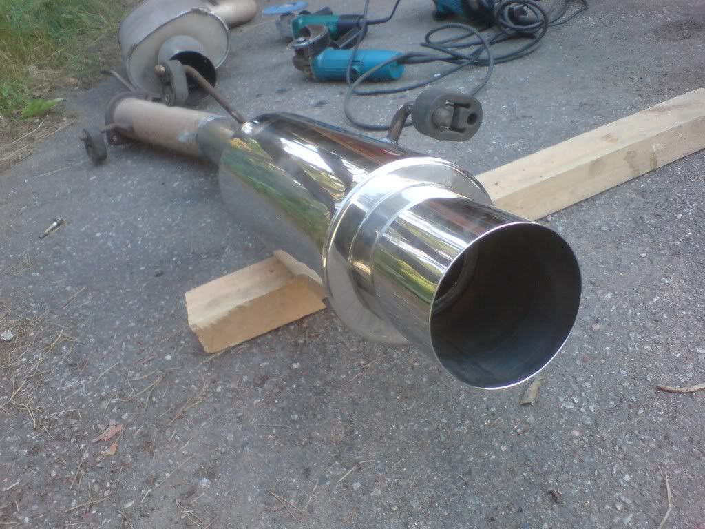

Bytte ut slutdämparen också
http://i918.photobucket.com/albums/ad26/Larzzon/Lewalinen/DSC01064.jpg
Vart lite rakare tongue
http://i918.photobucket.com/albums/ad26/Larzzon/Lewalinen/DSC01063.jpg

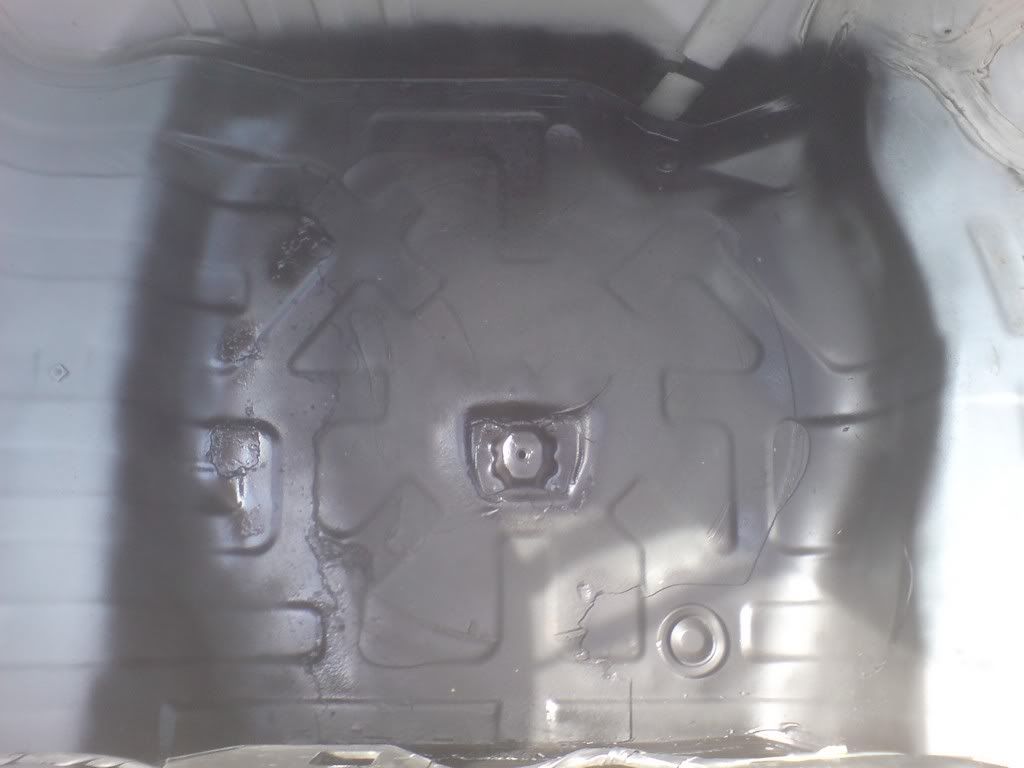

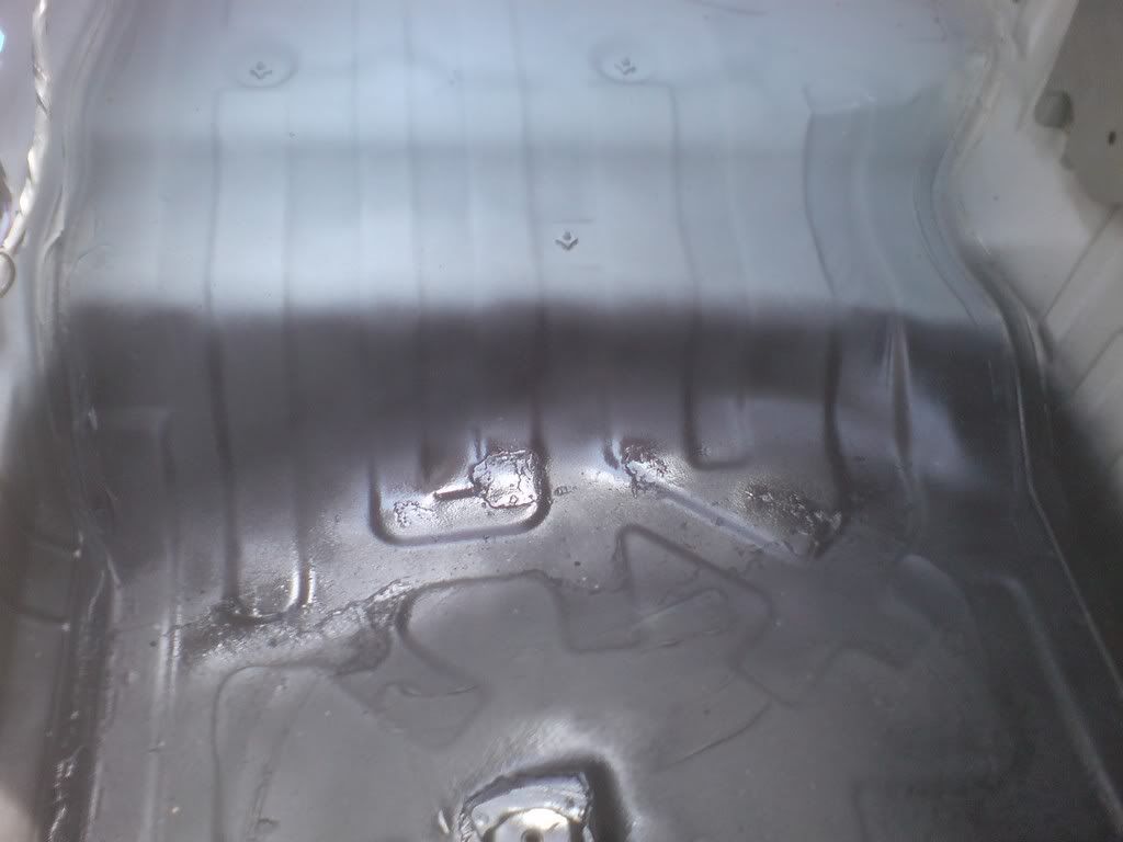

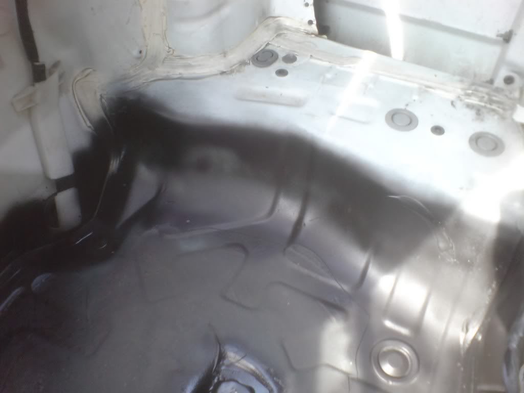

Ny undereds massa
http://i918.photobucket.com/albums/ad26/Larzzon/Lewalinen/DSC01056.jpg

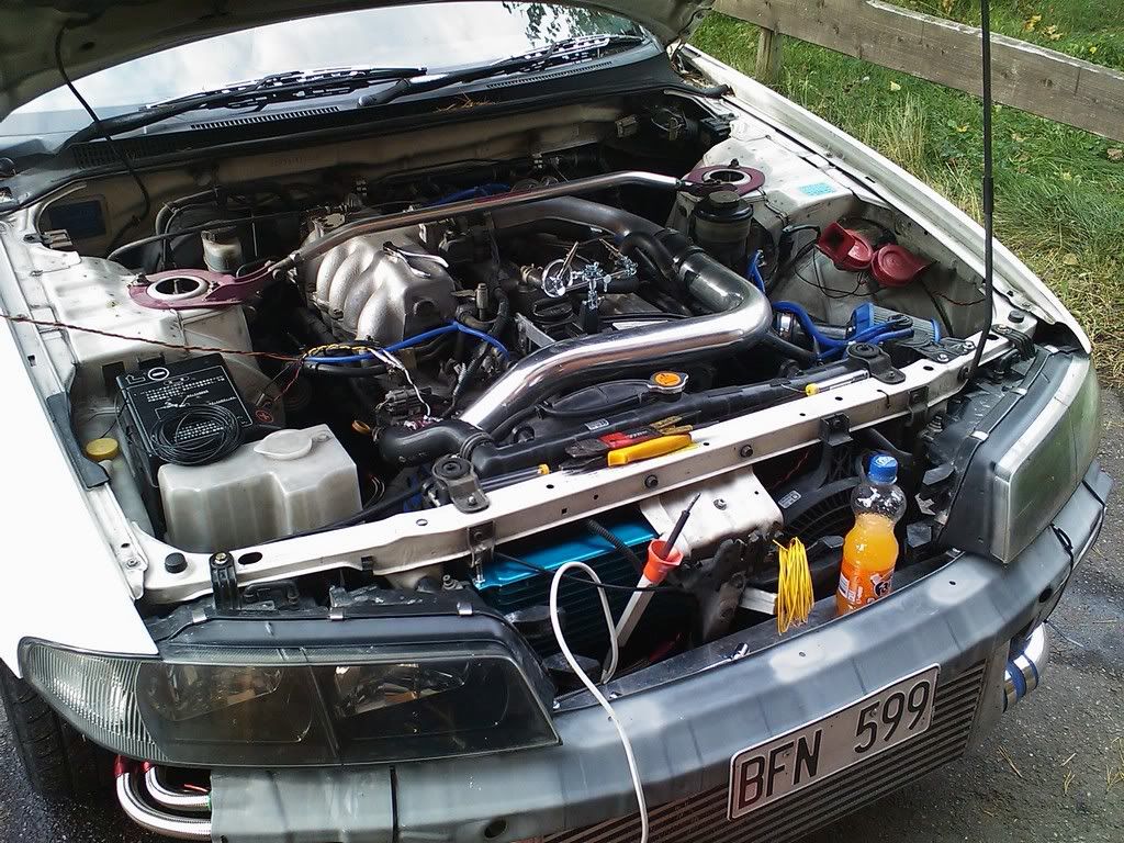

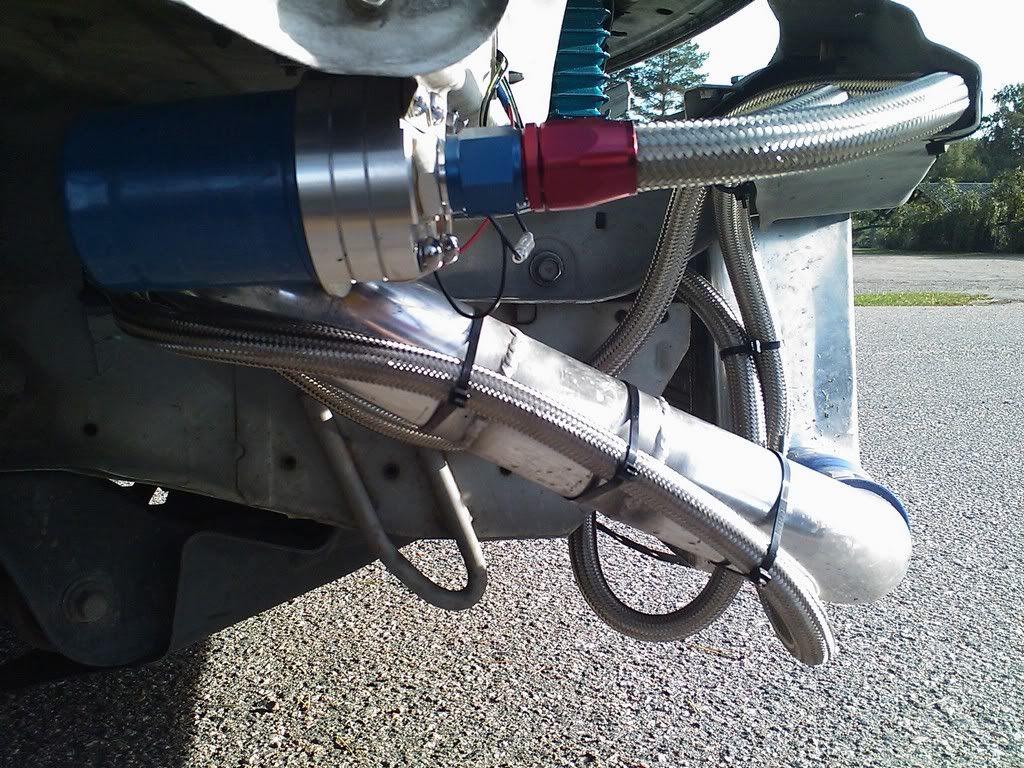

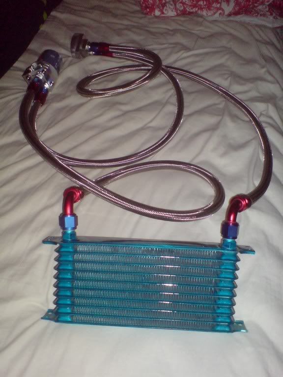

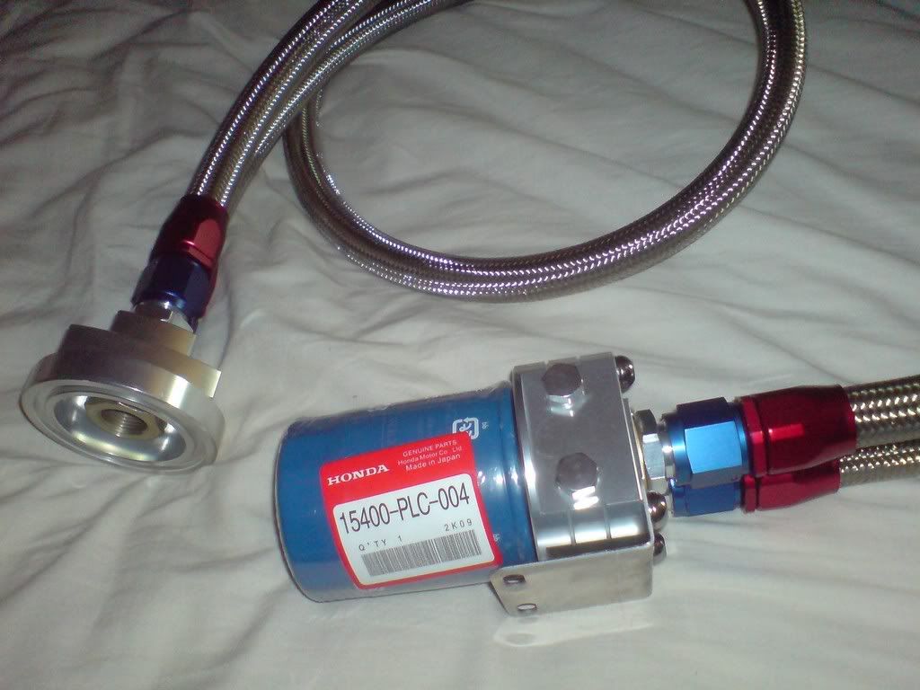

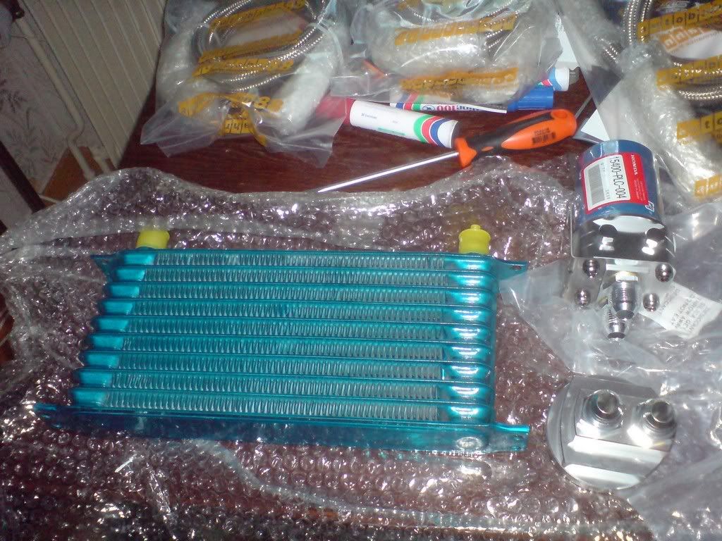

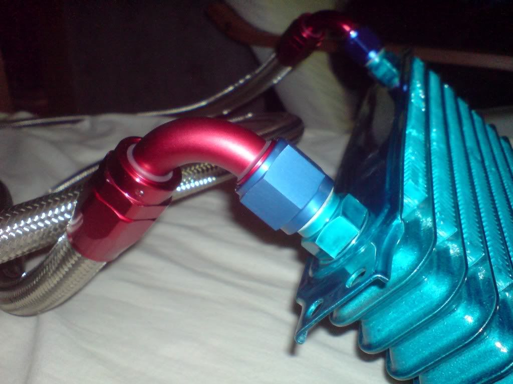

Köpt oljekyl, filterförflyttnings kit och lite fina slangar tongue
http://i918.photobucket.com/albums/ad26/Larzzon/Lewalinen/DSC01043.jpg
http://i918.photobucket.com/albums/ad26/Larzzon/Lewalinen/DSC01044.jpg
http://i918.photobucket.com/albums/ad26/Larzzon/Lewalinen/DSC01045.jpg
http://i918.photobucket.com/albums/ad26/Larzzon/Lewalinen/DSC01046.jpg

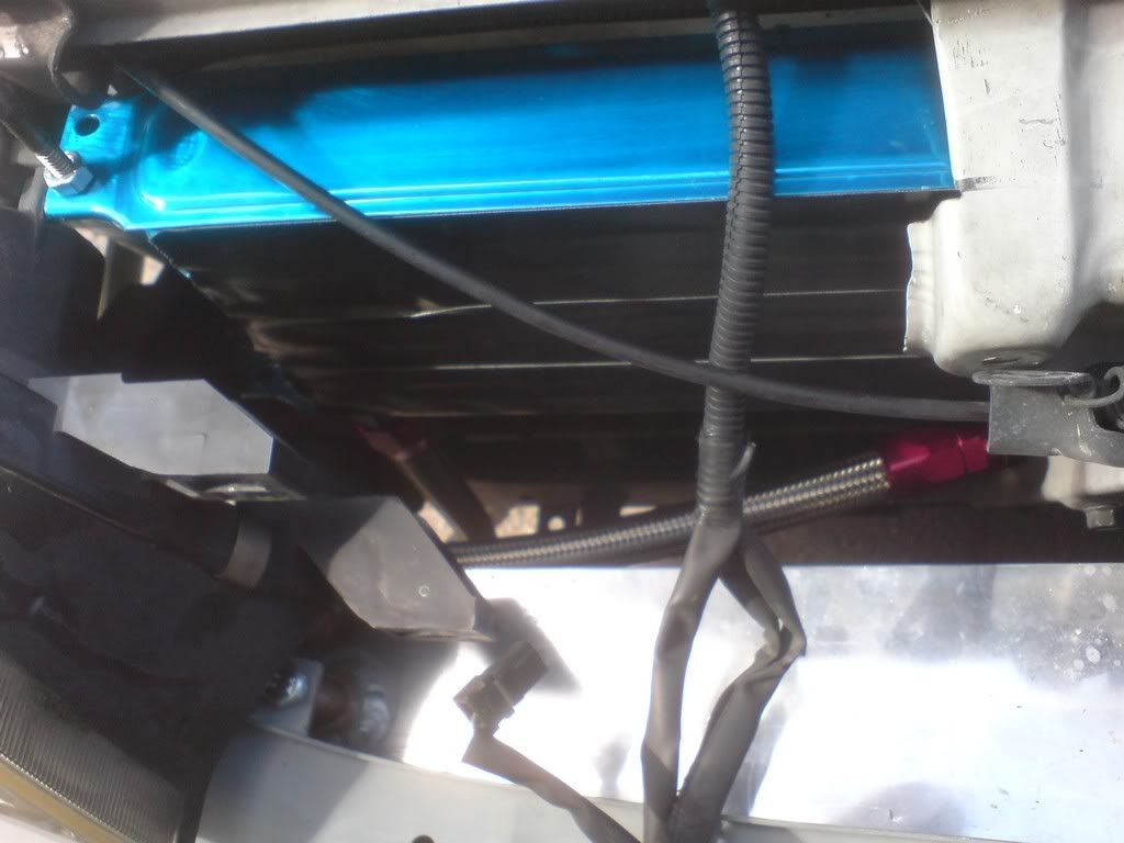

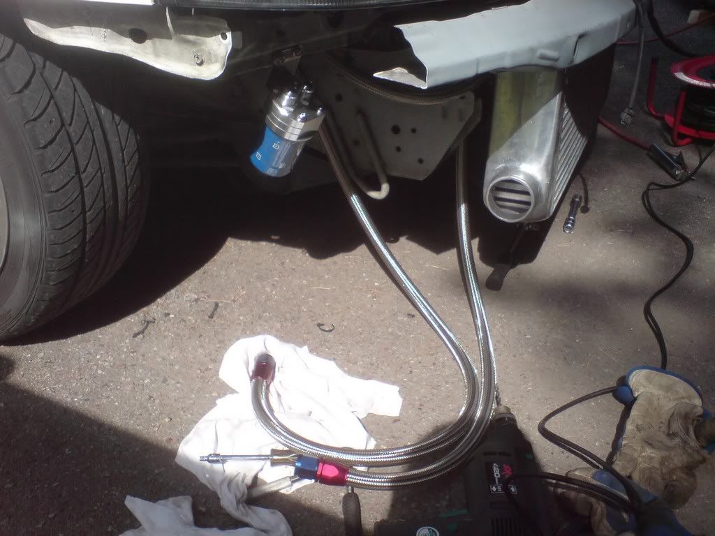

Montering av oljekylaren
http://i918.photobucket.com/albums/ad26/Larzzon/Lewalinen/DSC01049.jpg
http://i918.photobucket.com/albums/ad26/Larzzon/Lewalinen/DSC01051.jpg
Slangdragning
http://i918.photobucket.com/albums/ad26/Larzzon/Lewalinen/DSC01050.jpg
Vart rätt bra tycker ja, (slangen ska flyttas så den inte ligger emot å värmer tryckröret)

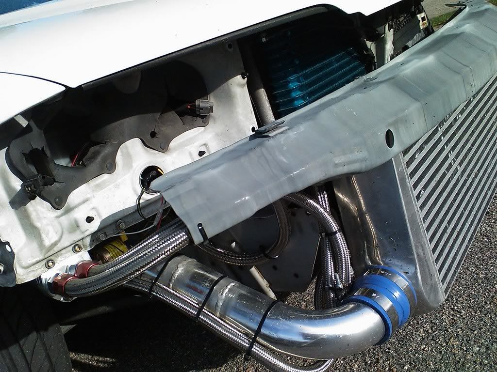

Ett par bilder med ICn nerflyttat och oljekylen på plats
http://i918.photobucket.com/albums/ad26/Larzzon/Lewalinen/DSC_0009.jpg
http://i918.photobucket.com/albums/ad26/Larzzon/Lewalinen/DSC_0008.jpg

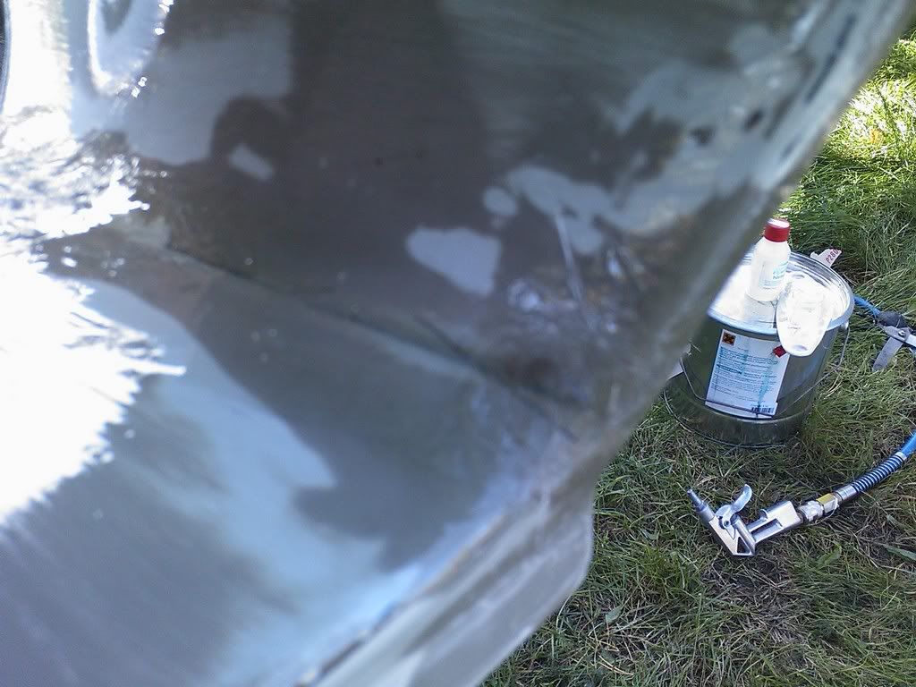

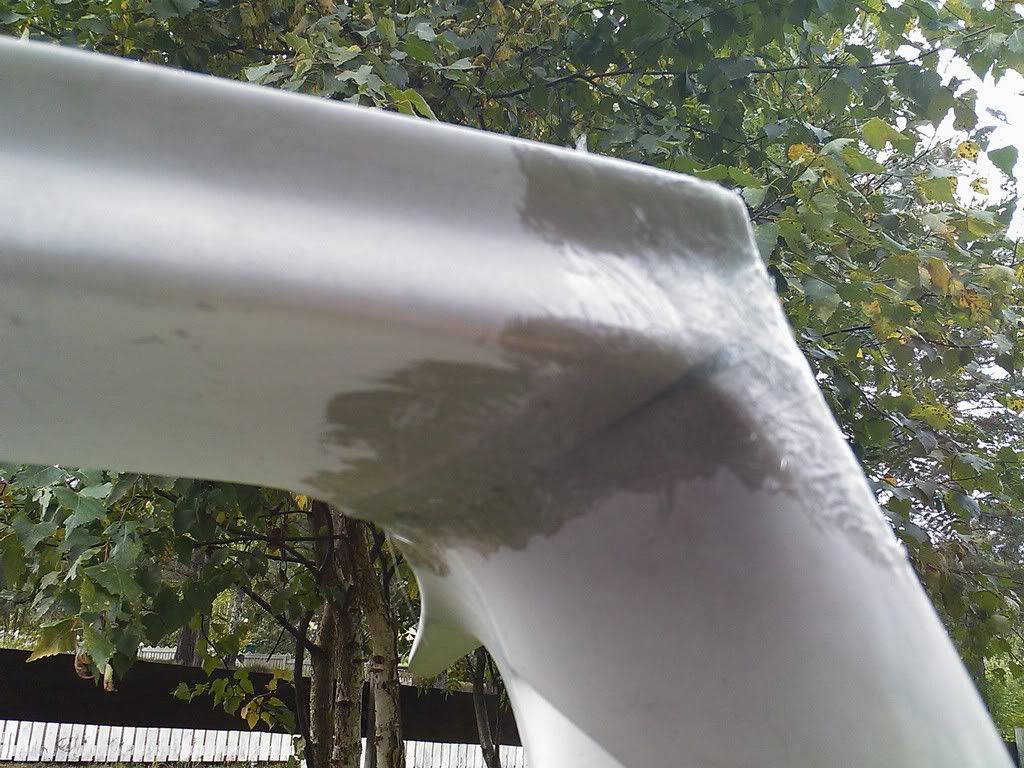

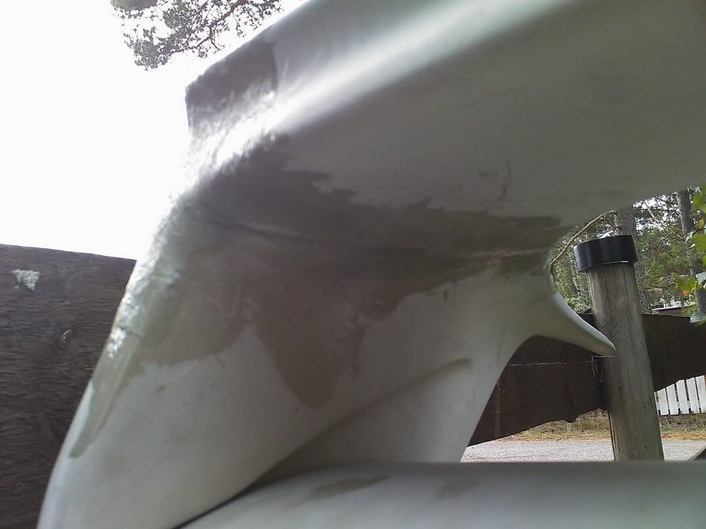

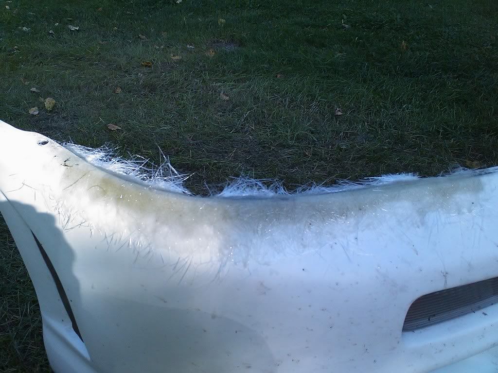

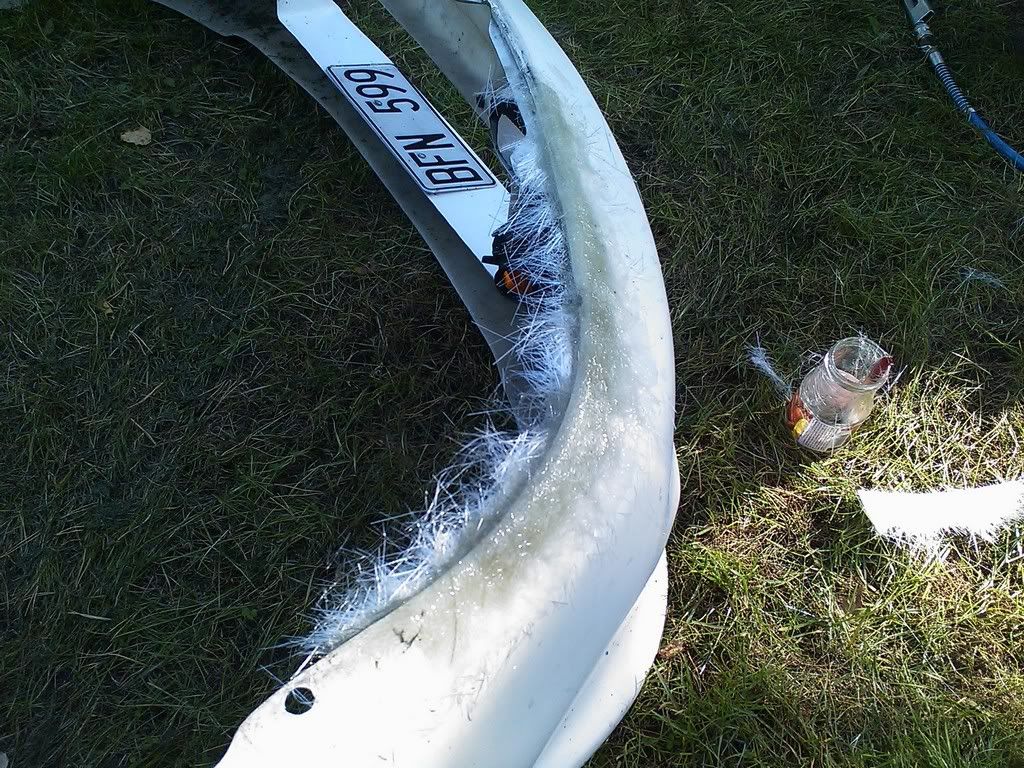

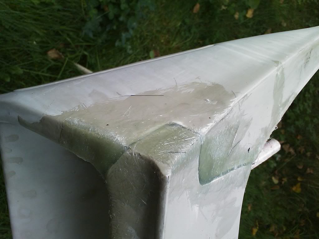

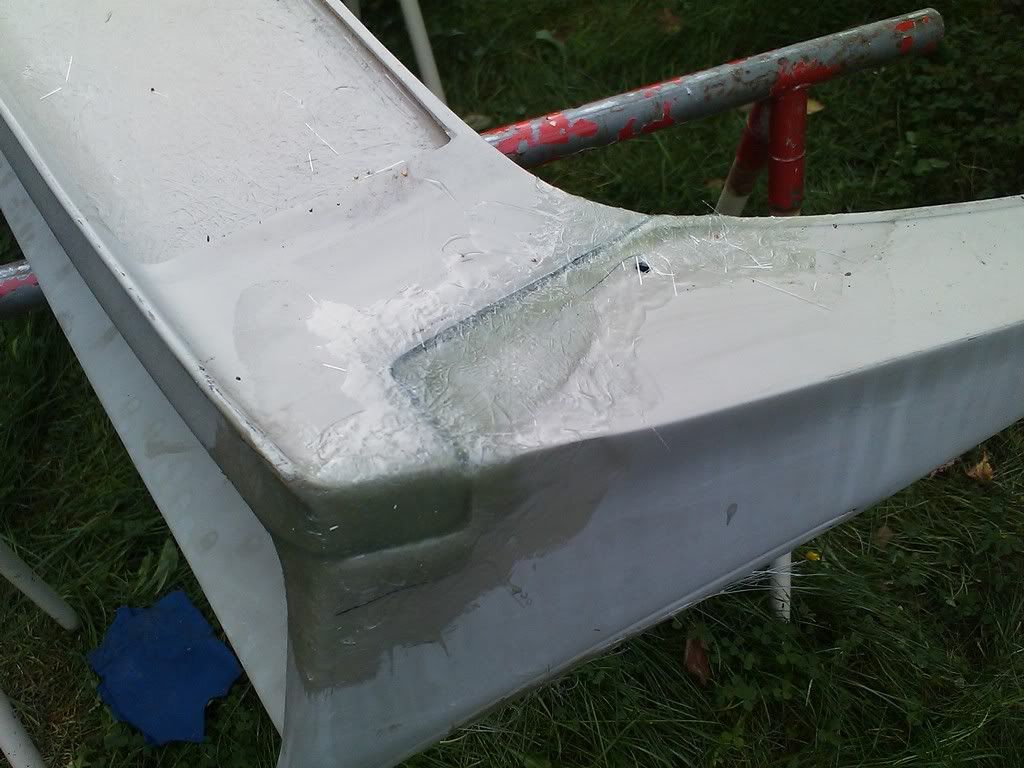

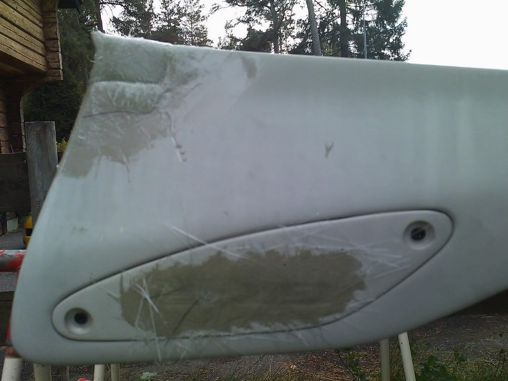

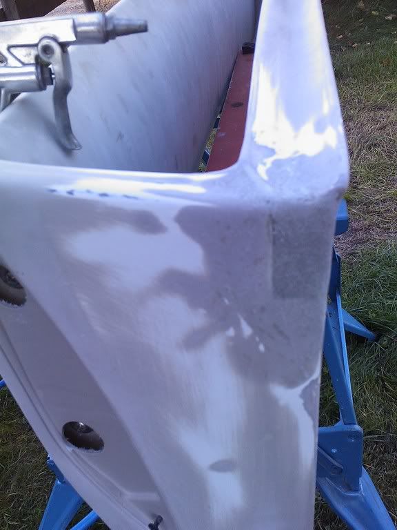

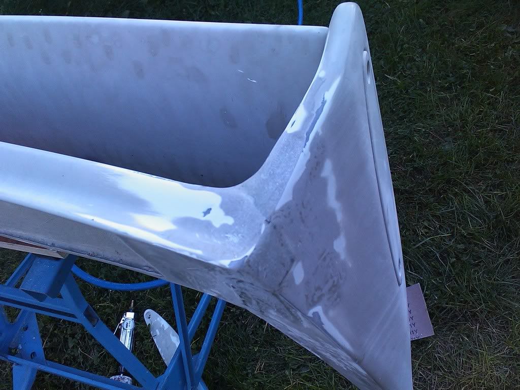

Börjat plasta ihop GTR bakvingen som de inte va allt för bra passfor på^^
http://i918.photobucket.com/albums/ad26/Larzzon/Lewalinen/DSC_0001.jpg
http://i918.photobucket.com/albums/ad26/Larzzon/Lewalinen/DSC_0002.jpg
http://i918.photobucket.com/albums/ad26/Larzzon/Lewalinen/DSC_0004.jpg
Fyller igen alla glapp å kanter
http://i918.photobucket.com/albums/ad26/Larzzon/Lewalinen/DSC_0005.jpg
http://i918.photobucket.com/albums/ad26/Larzzon/Lewalinen/DSC_0006.jpg
GTR märket igenfyllt
http://i918.photobucket.com/albums/ad26/Larzzon/Lewalinen/DSC_0003.jpg
Efter första plastningen och lite slipande
http://i918.photobucket.com/albums/ad26/Larzzon/Lewalinen/DSC_0013.jpg
http://i918.photobucket.com/albums/ad26/Larzzon/Lewalinen/DSC_0014.jpg

Ett lager till
http://i918.photobucket.com/albums/ad26/Larzzon/Lewalinen/DSC_0019.jpg
http://i918.photobucket.com/albums/ad26/Larzzon/Lewalinen/DSC_0020.jpg

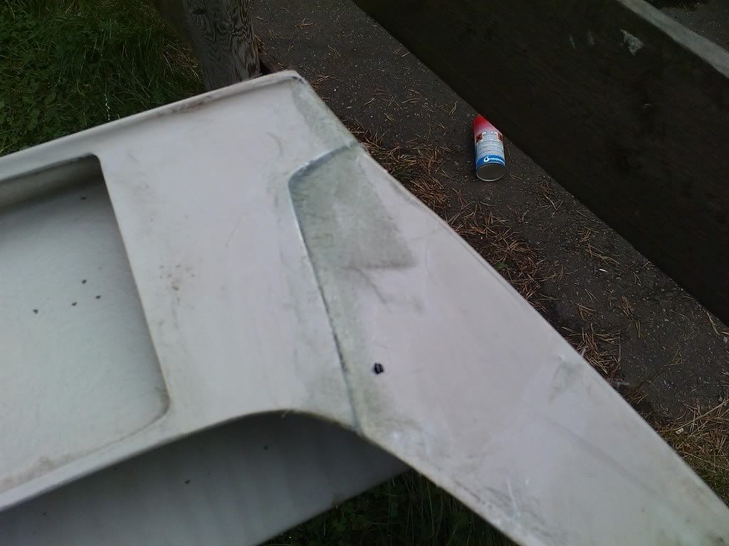

Även börjat bygga på fronten så de inte sa bli nå glapp mot lysena
http://i918.photobucket.com/albums/ad26/Larzzon/Lewalinen/DSC_0017.jpg
http://i918.photobucket.com/albums/ad26/Larzzon/Lewalinen/DSC_0018.jpg

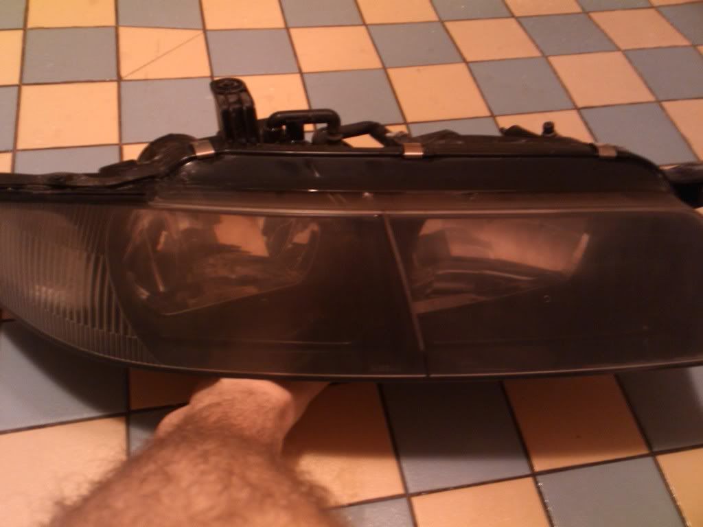

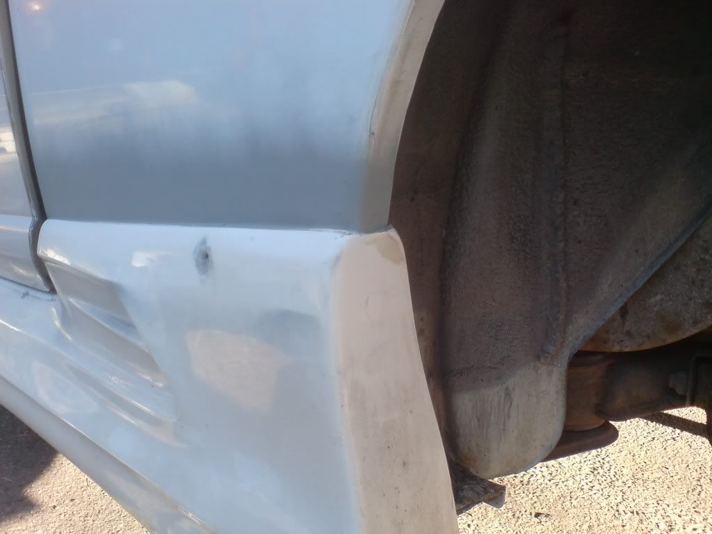

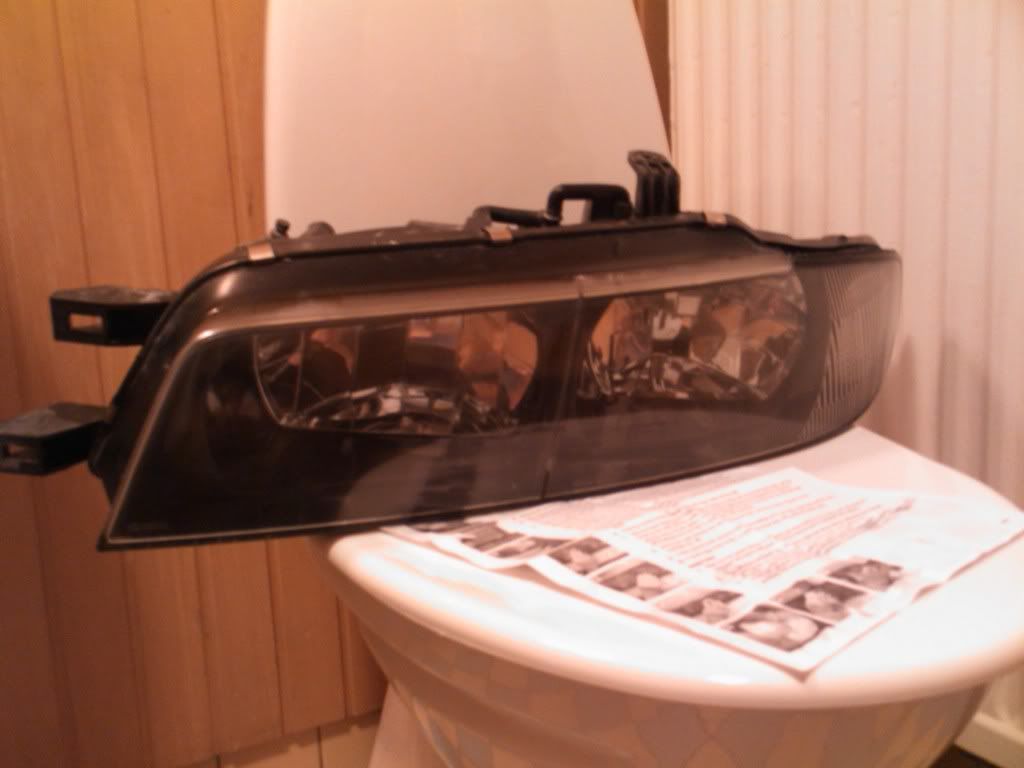

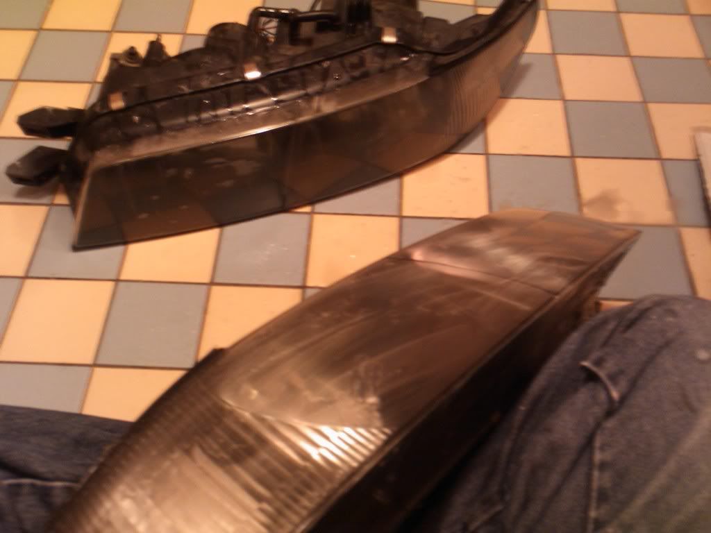

Skaffat Plast renoverings kit från usa, så lysena ska återfå sin forna glans smile
http://i918.photobucket.com/albums/ad26/Larzzon/Lewalinen/DSC_0022.jpg

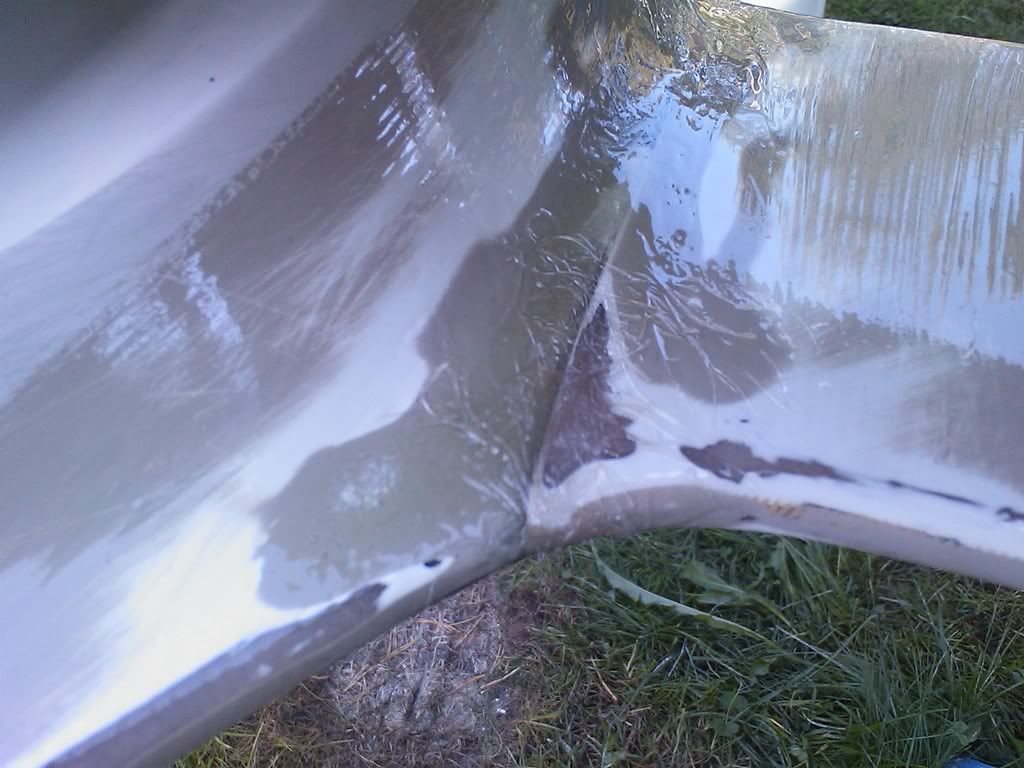

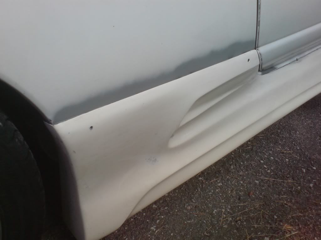

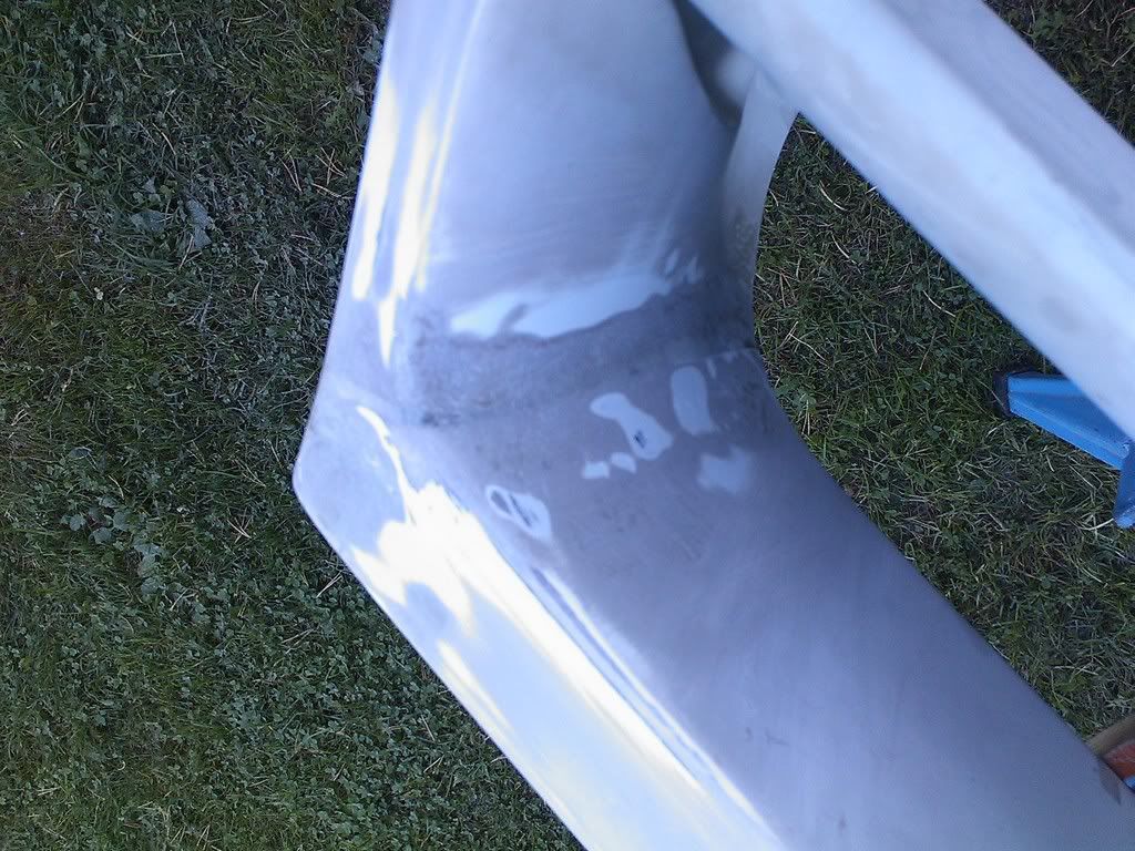

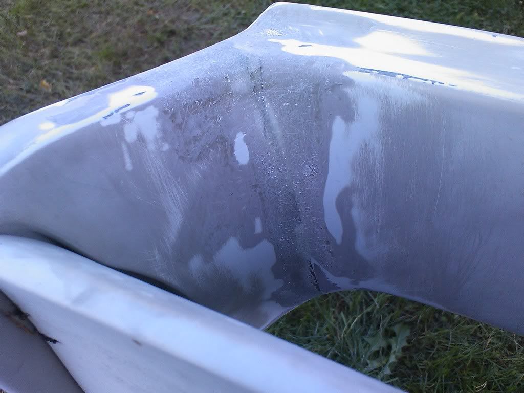

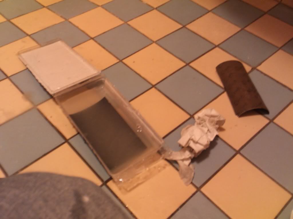

Våtslip på G
http://i918.photobucket.com/albums/ad26/Larzzon/Lewalinen/DSC_0021.jpg
http://i918.photobucket.com/albums/ad26/Larzzon/Lewalinen/DSC_0023.jpg
En viss skillnad big_smile
http://i918.photobucket.com/albums/ad26/Larzzon/Lewalinen/DSC_0024.jpg

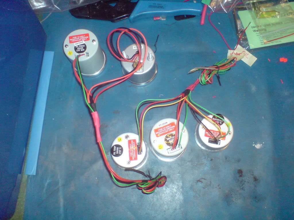

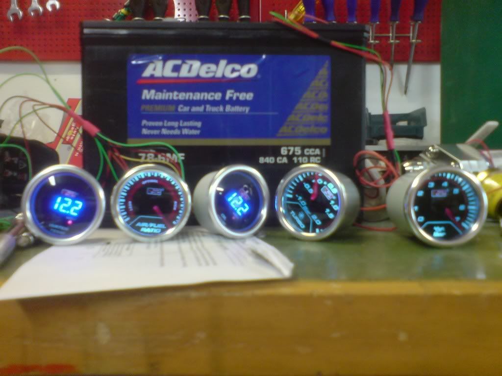

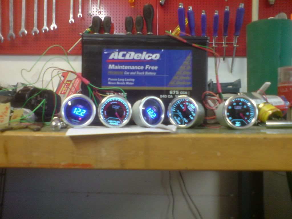

Införskaffat lite mätare som lödits ihop
http://i918.photobucket.com/albums/ad26/Larzzon/Lewalinen/DSC01069.jpg
Testing
http://i918.photobucket.com/albums/ad26/Larzzon/Lewalinen/DSC01067.jpg
Kylar temp/digital, Lamda, Olje temp/digital, Laddtryck, Oljetryck
http://i918.photobucket.com/albums/ad26/Larzzon/Lewalinen/DSC01068.jpg

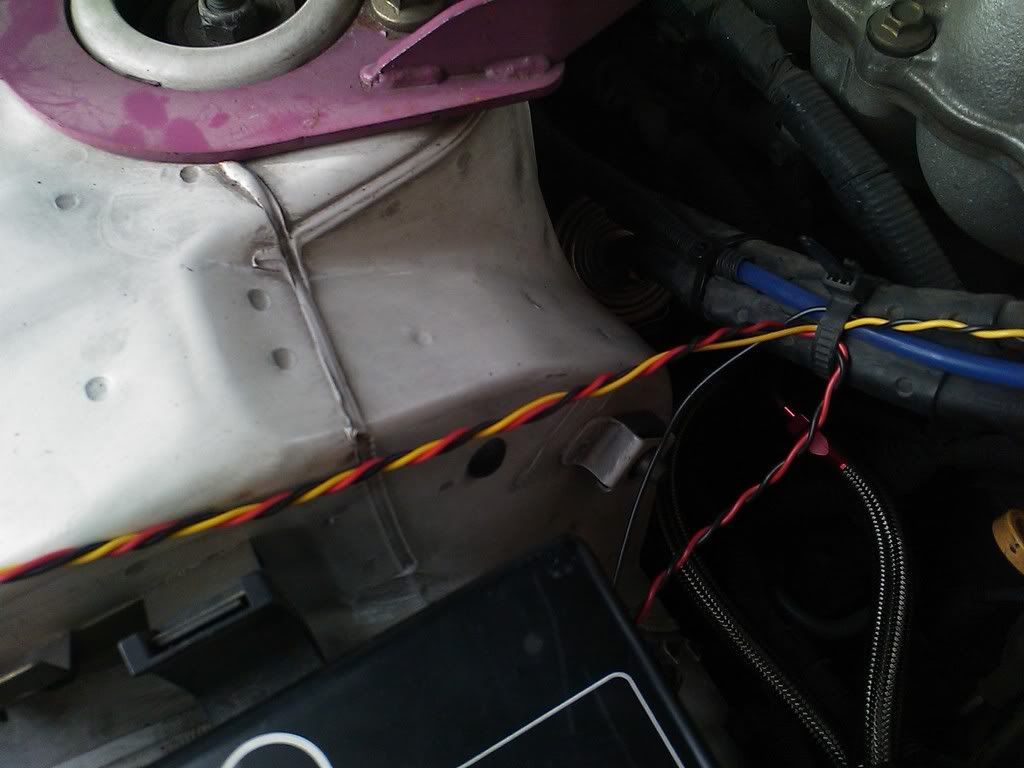

Kabeldragning för mätare
http://i918.photobucket.com/albums/ad26/Larzzon/Lewalinen/DSC_0026.jpg
Digital kylartemp blir de smile

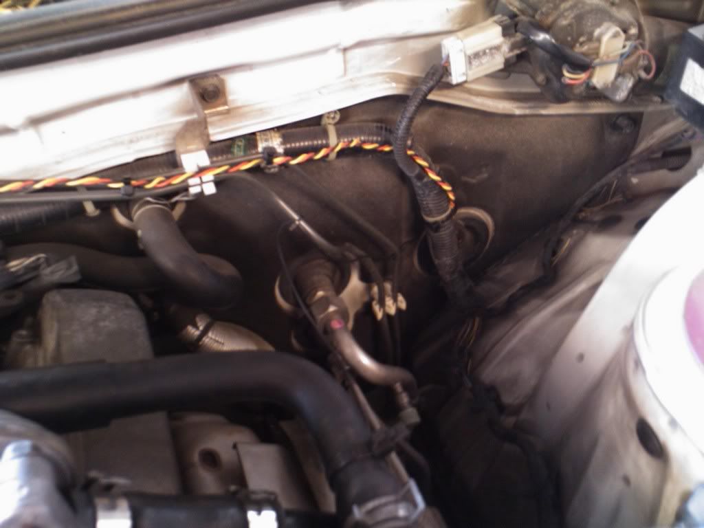

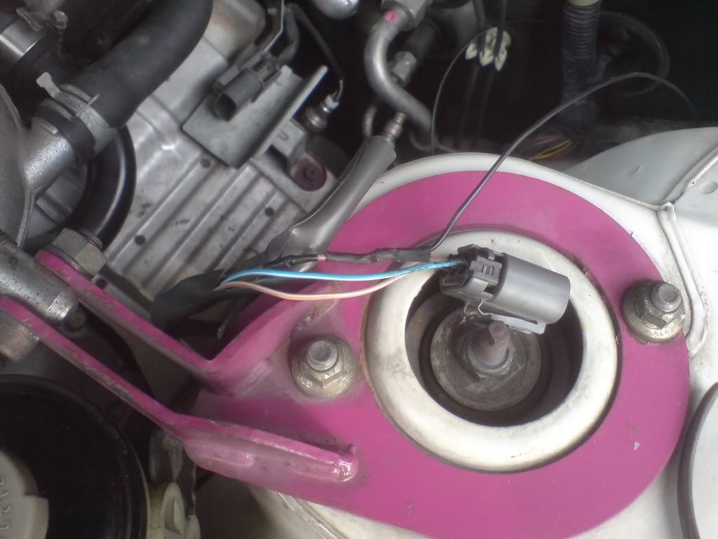

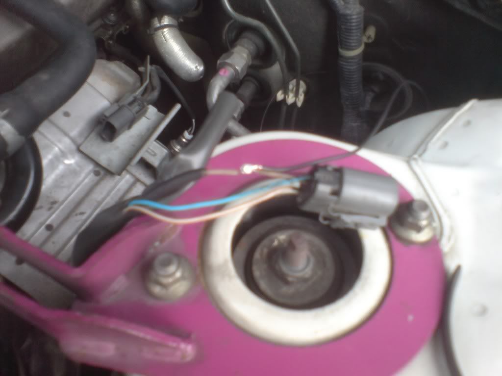

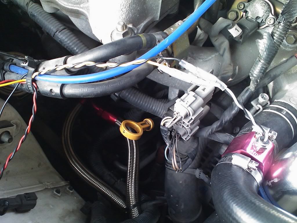

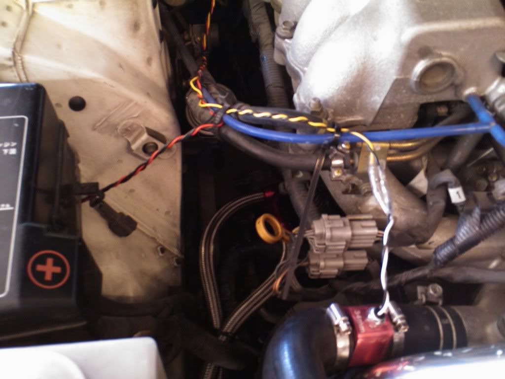

Kabel till lamda
http://i918.photobucket.com/albums/ad26/Larzzon/Lewalinen/DSC01060.jpg
http://i918.photobucket.com/albums/ad26/Larzzon/Lewalinen/DSC01061.jpg
http://i918.photobucket.com/albums/ad26/Larzzon/Lewalinen/DSC01062.jpg

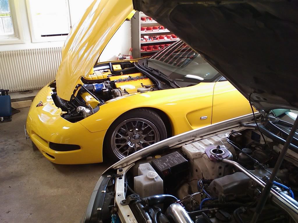

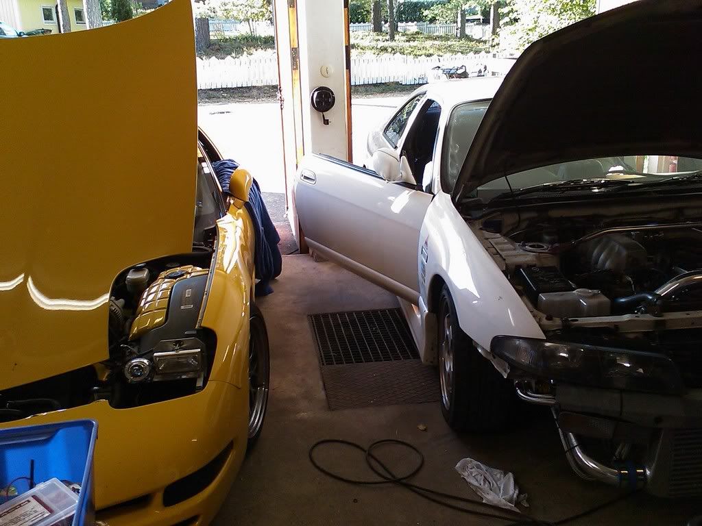

Håller på å skruvar med min Vette & Lewas Skyline
http://i918.photobucket.com/albums/ad26/Larzzon/Lewalinen/DSC_0042.jpg
Lite små trångt sådär tongue
http://i918.photobucket.com/albums/ad26/Larzzon/Lewalinen/DSC_0043.jpg
http://i918.photobucket.com/albums/ad26/Larzzon/Lewalinen/DSC_0044.jpg
http://i918.photobucket.com/albums/ad26/Larzzon/Lewalinen/DSC_0045.jpg

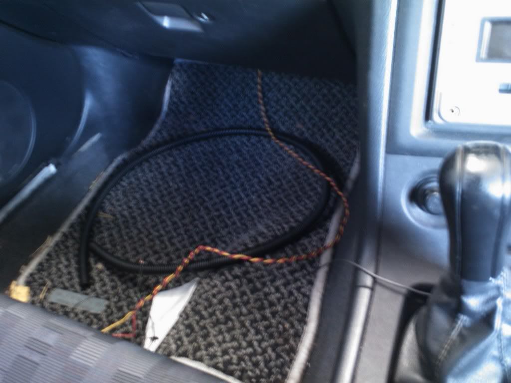

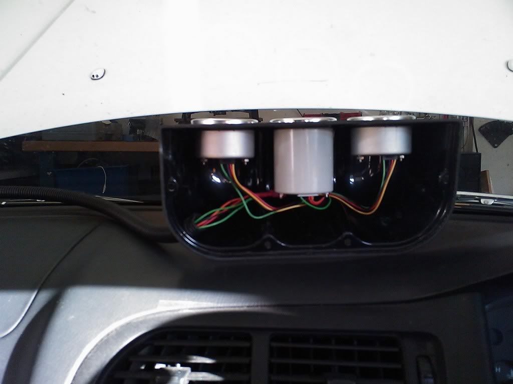

Kablarna inne i bilen
http://i918.photobucket.com/albums/ad26/Larzzon/Lewalinen/DSC_0035.jpg
http://i918.photobucket.com/albums/ad26/Larzzon/Lewalinen/DSC_0041.jpg

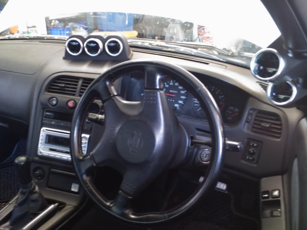

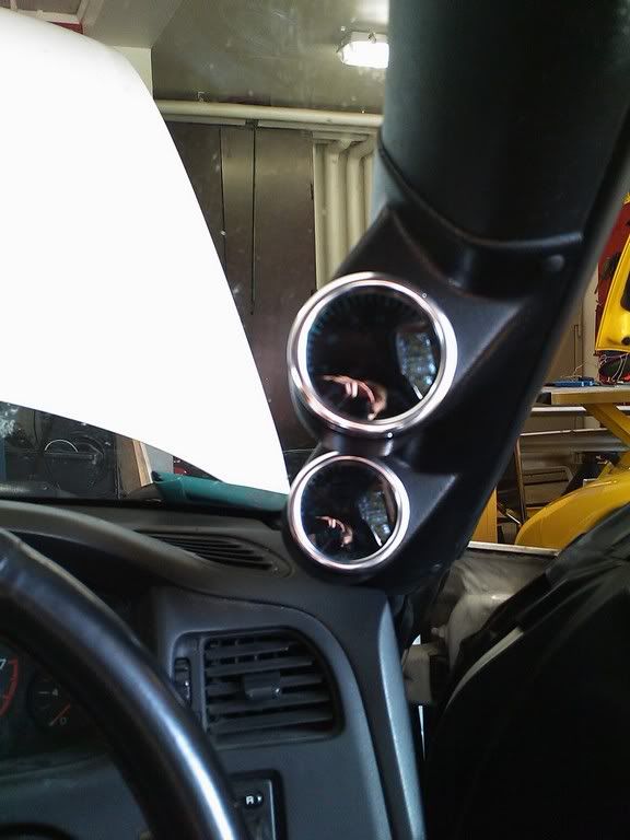

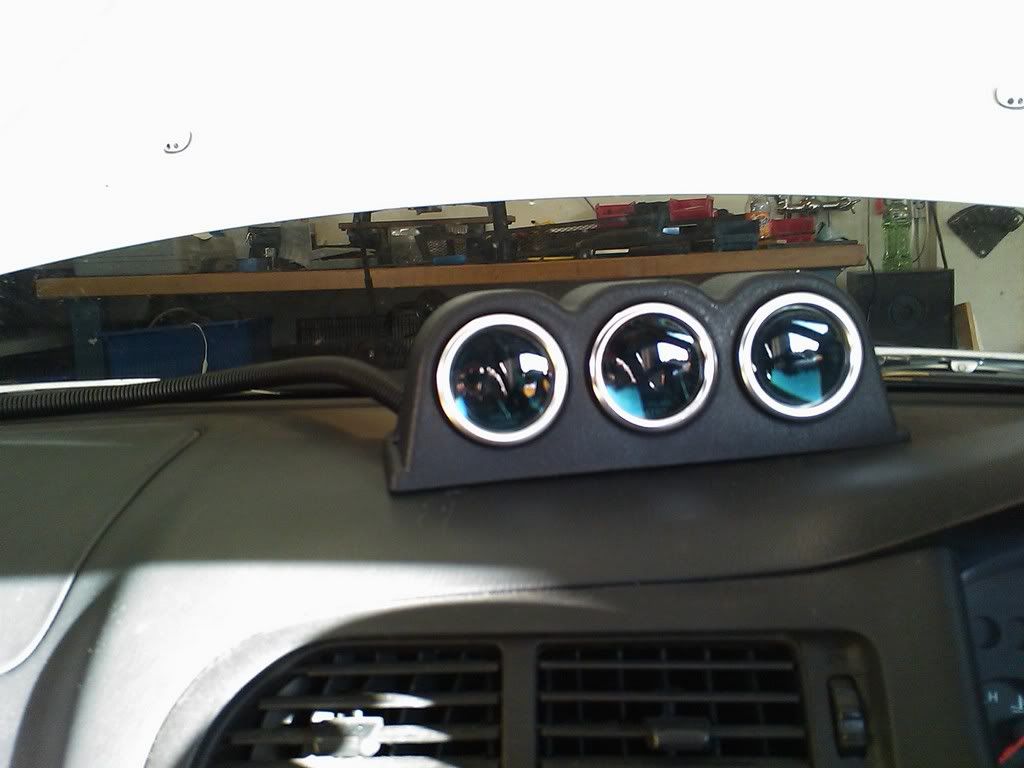

Montering av mätarna i bilen
http://i918.photobucket.com/albums/ad26/Larzzon/Lewalinen/DSC_0034.jpg
http://i918.photobucket.com/albums/ad26/Larzzon/Lewalinen/DSC_0039.jpg
http://i918.photobucket.com/albums/ad26/Larzzon/Lewalinen/DSC_0040.jpg
http://i918.photobucket.com/albums/ad26/Larzzon/Lewalinen/DSC_0038.jpg

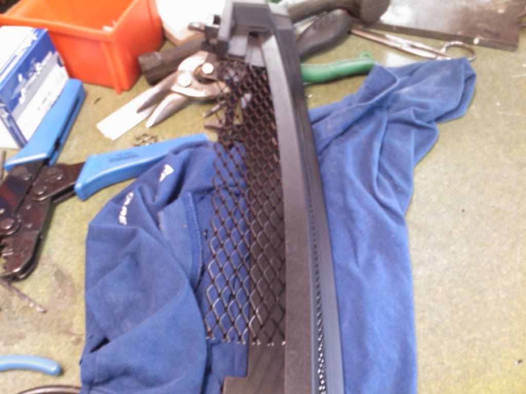

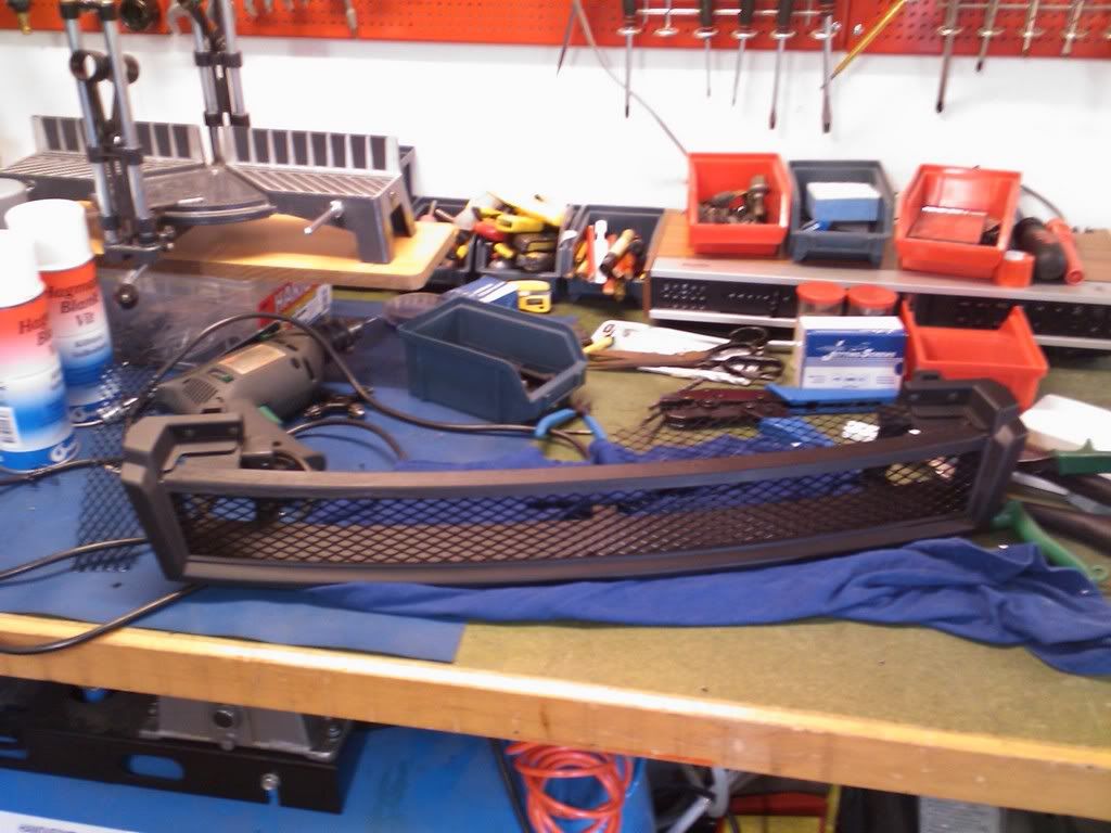

Bygger om orginal grillen, bort med gts-t S:et, slipad blästrad & Lackad matt svart
http://i918.photobucket.com/albums/ad26/Larzzon/Lewalinen/DSC_0029.jpg

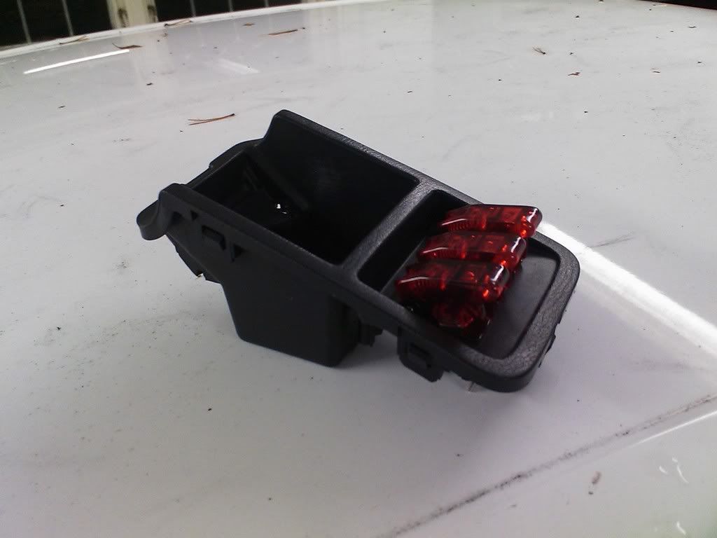

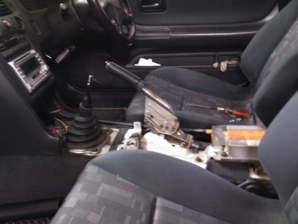

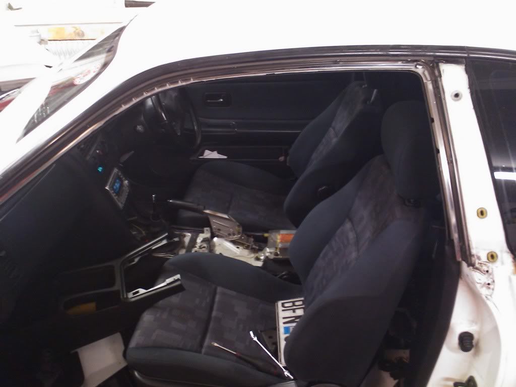

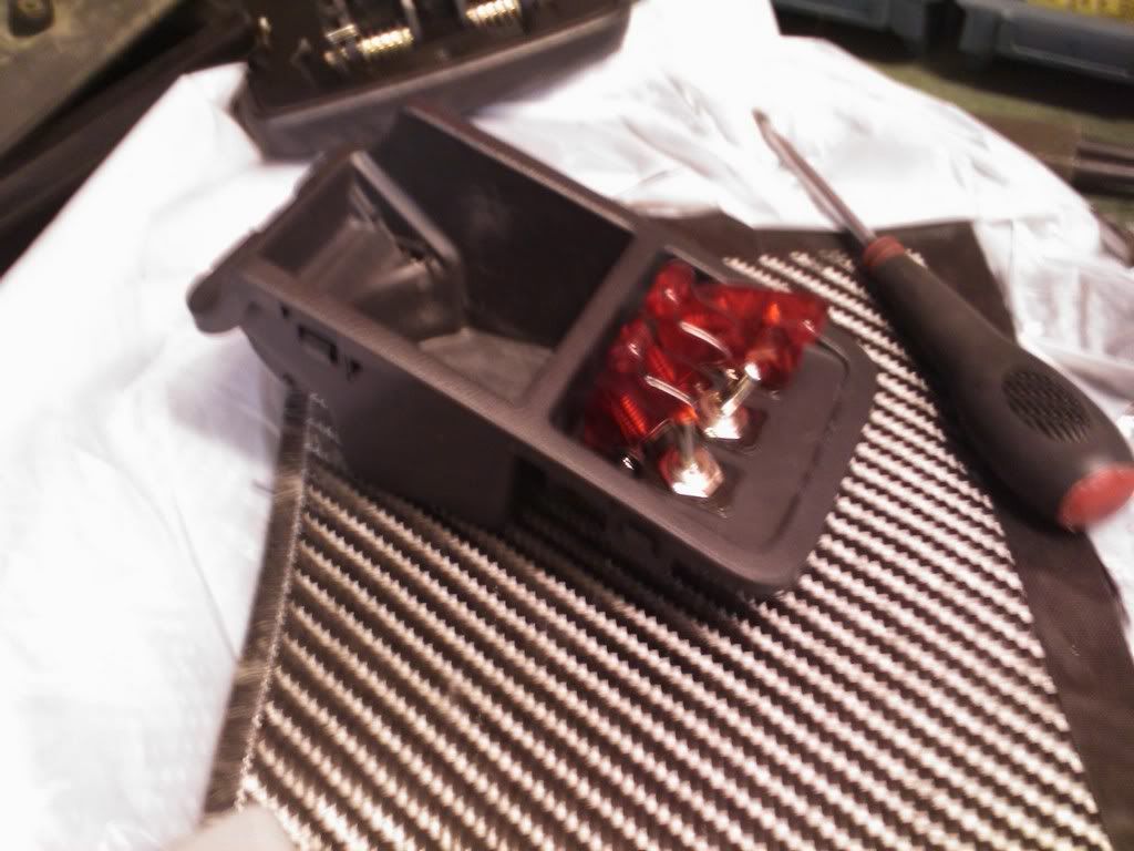

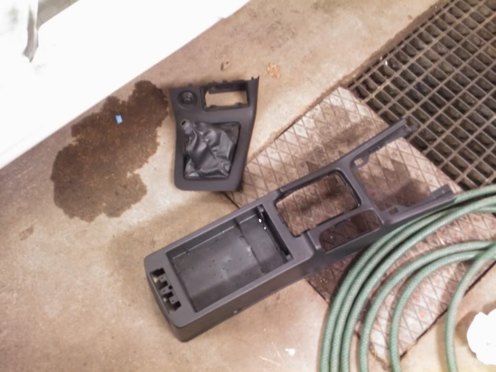

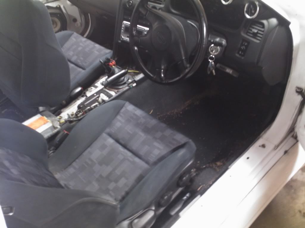

Börjat riva lite inne i bilen, mitt konsollen ur
http://i918.photobucket.com/albums/ad26/Larzzon/Lewalinen/DSC_0055.jpg
http://i918.photobucket.com/albums/ad26/Larzzon/Lewalinen/DSC_0056.jpg

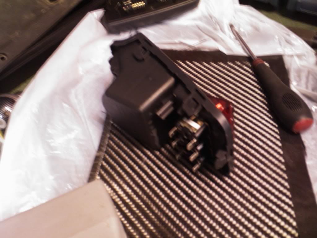

Lite knappar monterade i den
http://i918.photobucket.com/albums/ad26/Larzzon/Lewalinen/DSC_0057.jpg
http://i918.photobucket.com/albums/ad26/Larzzon/Lewalinen/DSC_0060.jpg
http://i918.photobucket.com/albums/ad26/Larzzon/Lewalinen/DSC_0061.jpg

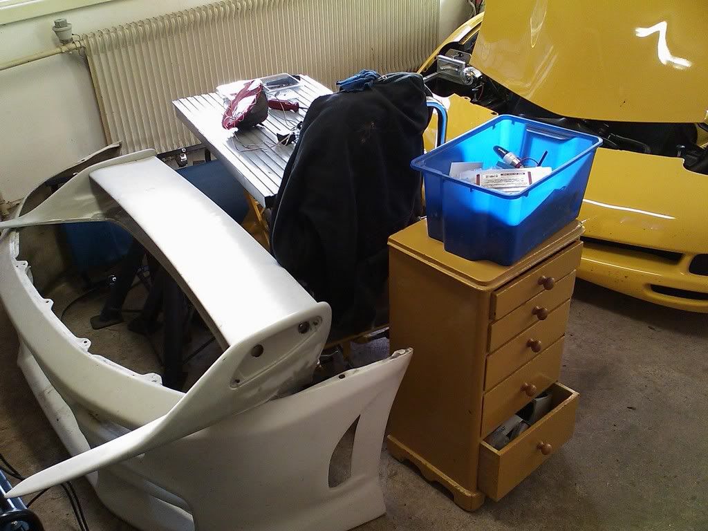

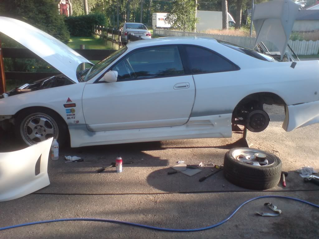

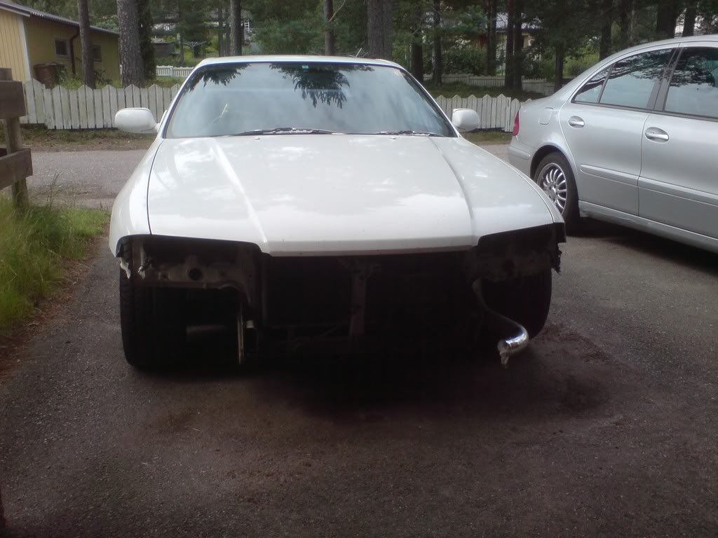

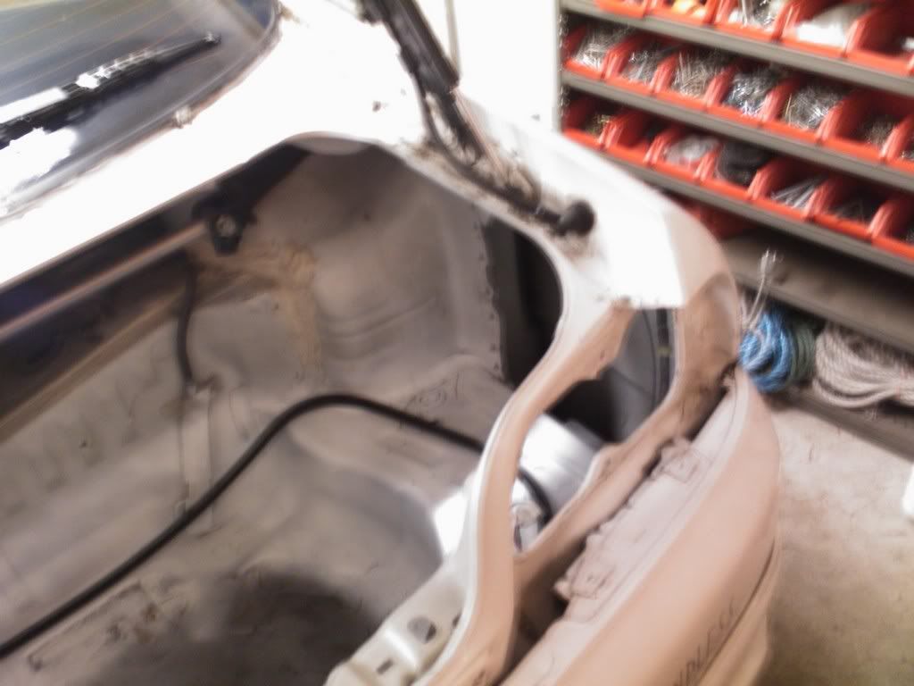

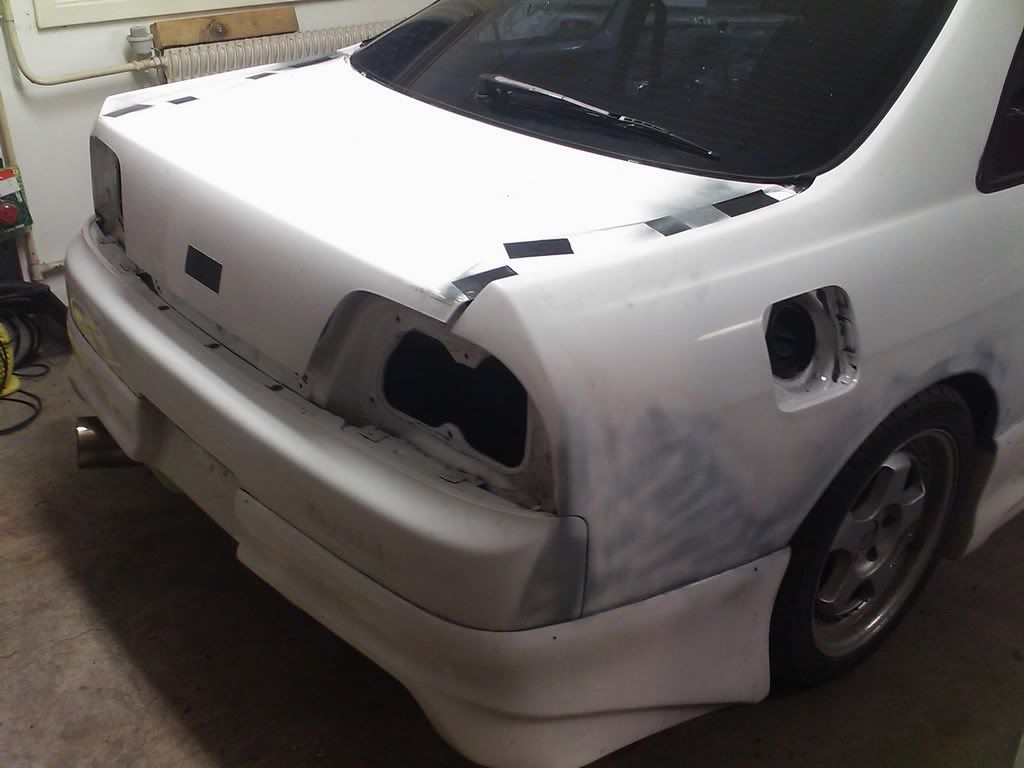

Börjat demontera bilen inför lacken smile
Baklysen borta
http://i918.photobucket.com/albums/ad26/Larzzon/Lewalinen/DSC_0070.jpg
http://i918.photobucket.com/albums/ad26/Larzzon/Lewalinen/DSC_0071.jpg
http://i918.photobucket.com/albums/ad26/Larzzon/Lewalinen/DSC_0068.jpg
Isär plockade

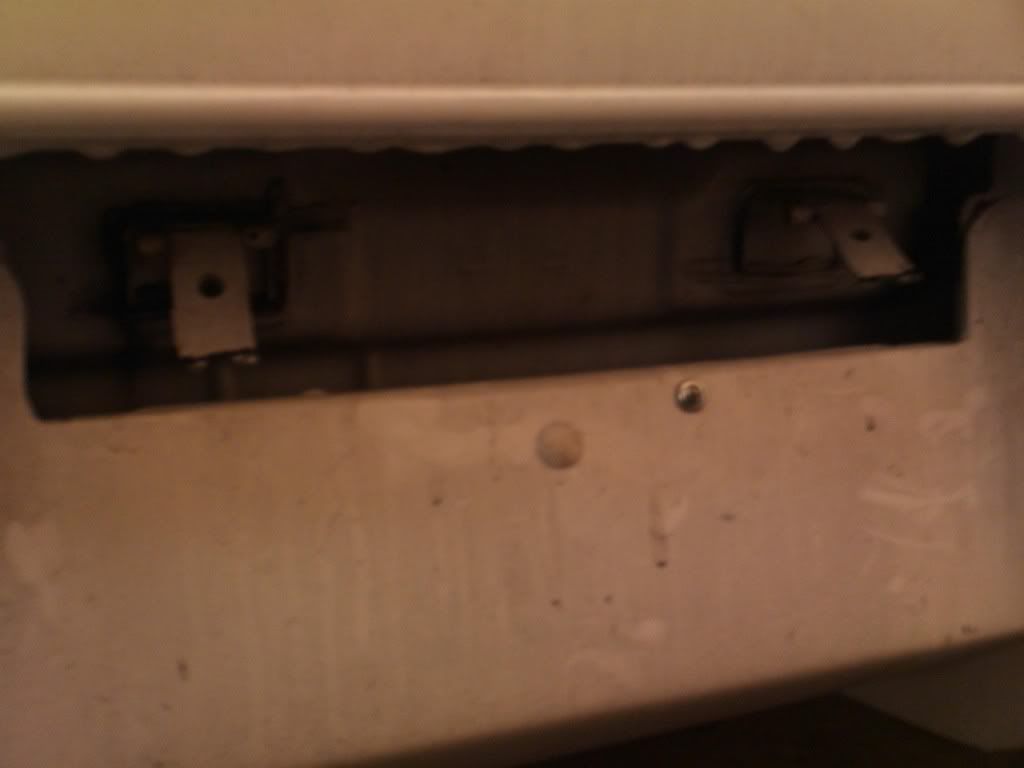

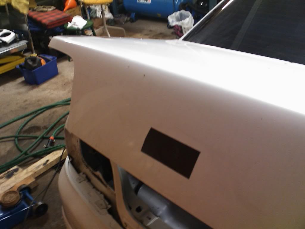

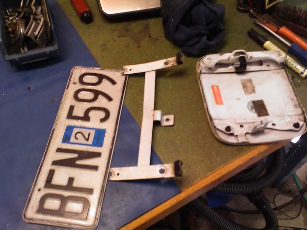

Kapat till reg plåts fästena
http://i918.photobucket.com/albums/ad26/Larzzon/Lewalinen/DSC_0072.jpg
http://i918.photobucket.com/albums/ad26/Larzzon/Lewalinen/DSC_0075.jpg

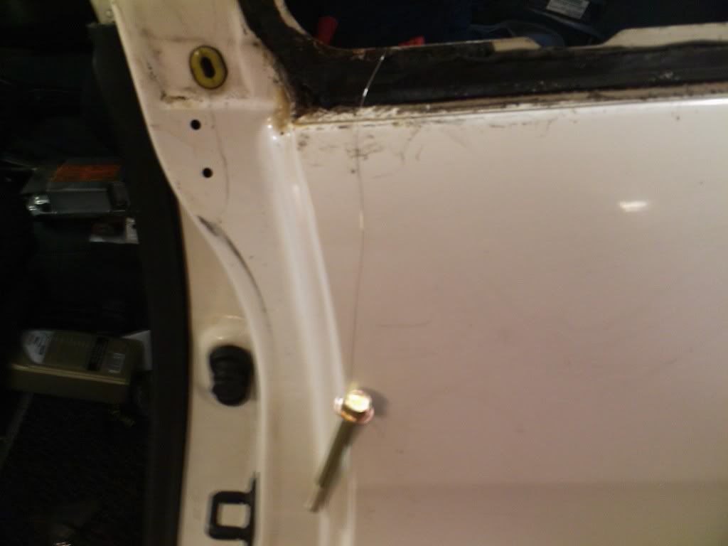

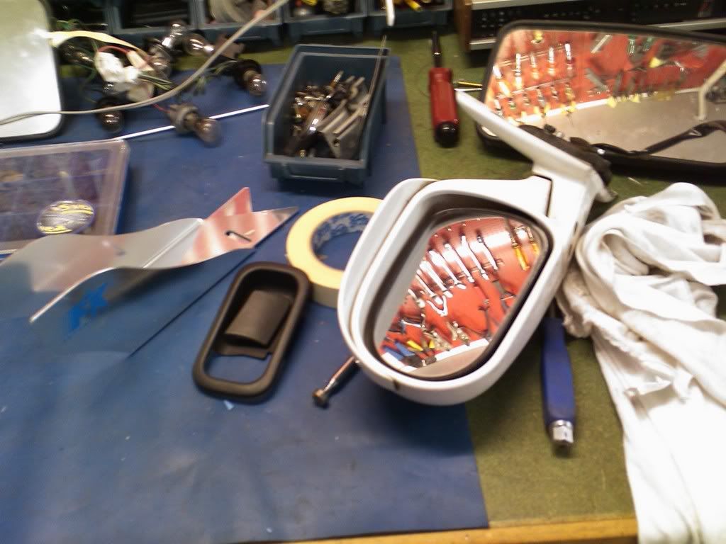

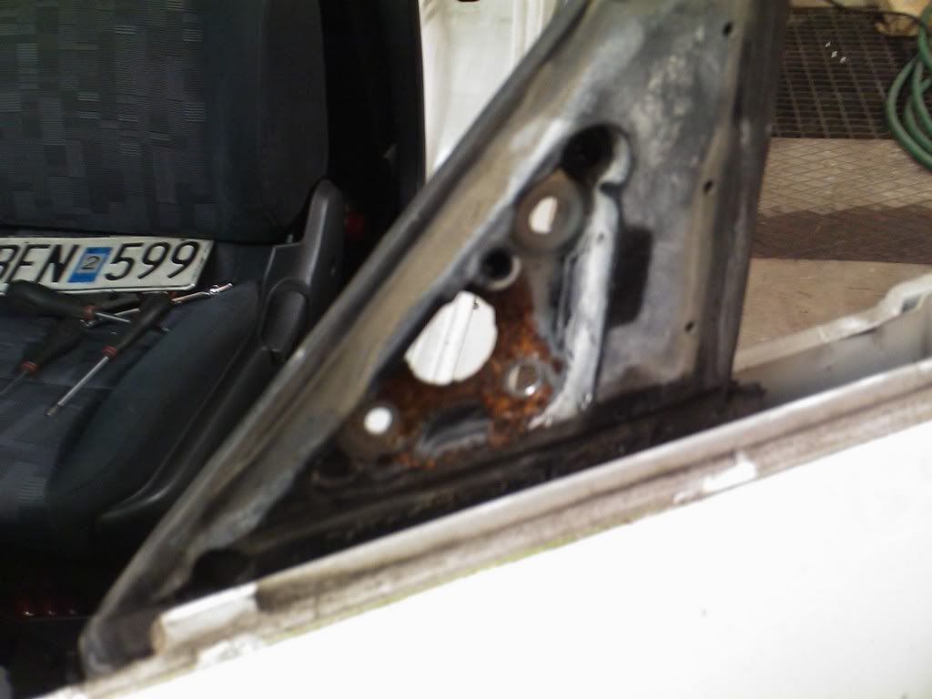

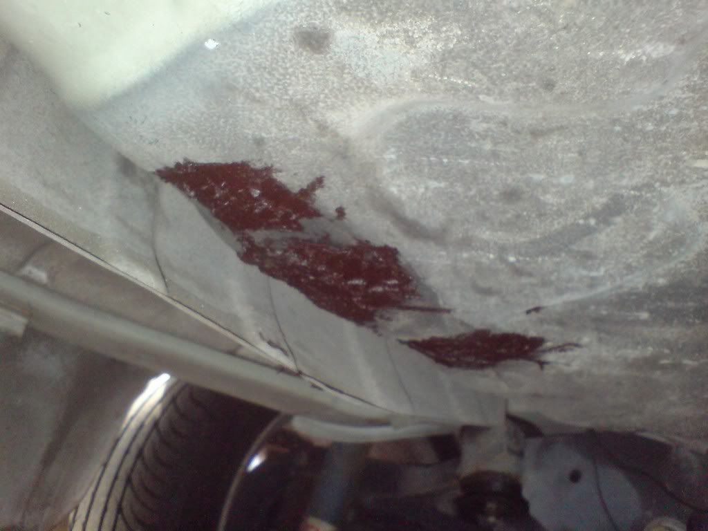

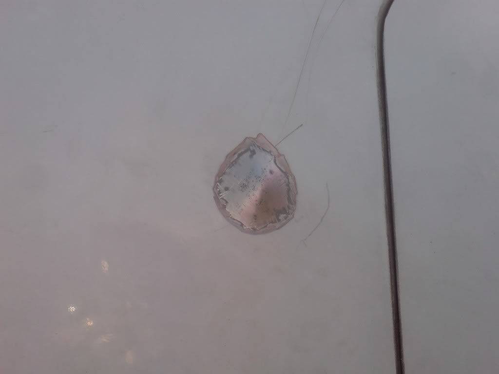

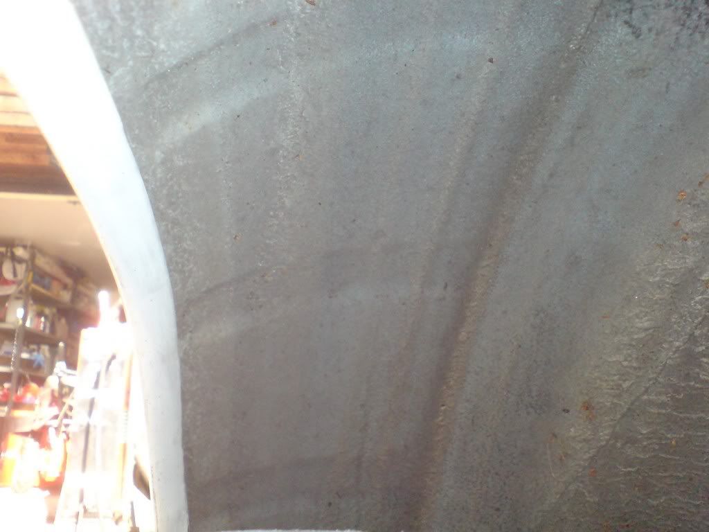

Lite rost vid spegel fästena, som måste blästras
http://i918.photobucket.com/albums/ad26/Larzzon/Lewalinen/DSC_0083.jpg
http://i918.photobucket.com/albums/ad26/Larzzon/Lewalinen/DSC_0079.jpg

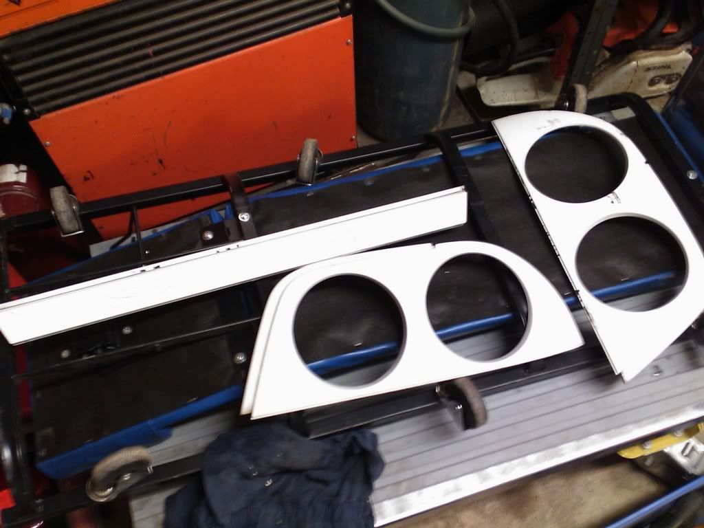

Bort med alla lister
http://i918.photobucket.com/albums/ad26/Larzzon/Lewalinen/DSC_0086.jpg
http://i918.photobucket.com/albums/ad26/Larzzon/Lewalinen/DSC_0087.jpg
http://i918.photobucket.com/albums/ad26/Larzzon/Lewalinen/DSC_0088.jpg
http://i918.photobucket.com/albums/ad26/Larzzon/Lewalinen/DSC_0100.jpg
http://i918.photobucket.com/albums/ad26/Larzzon/Lewalinen/DSC_0101.jpg

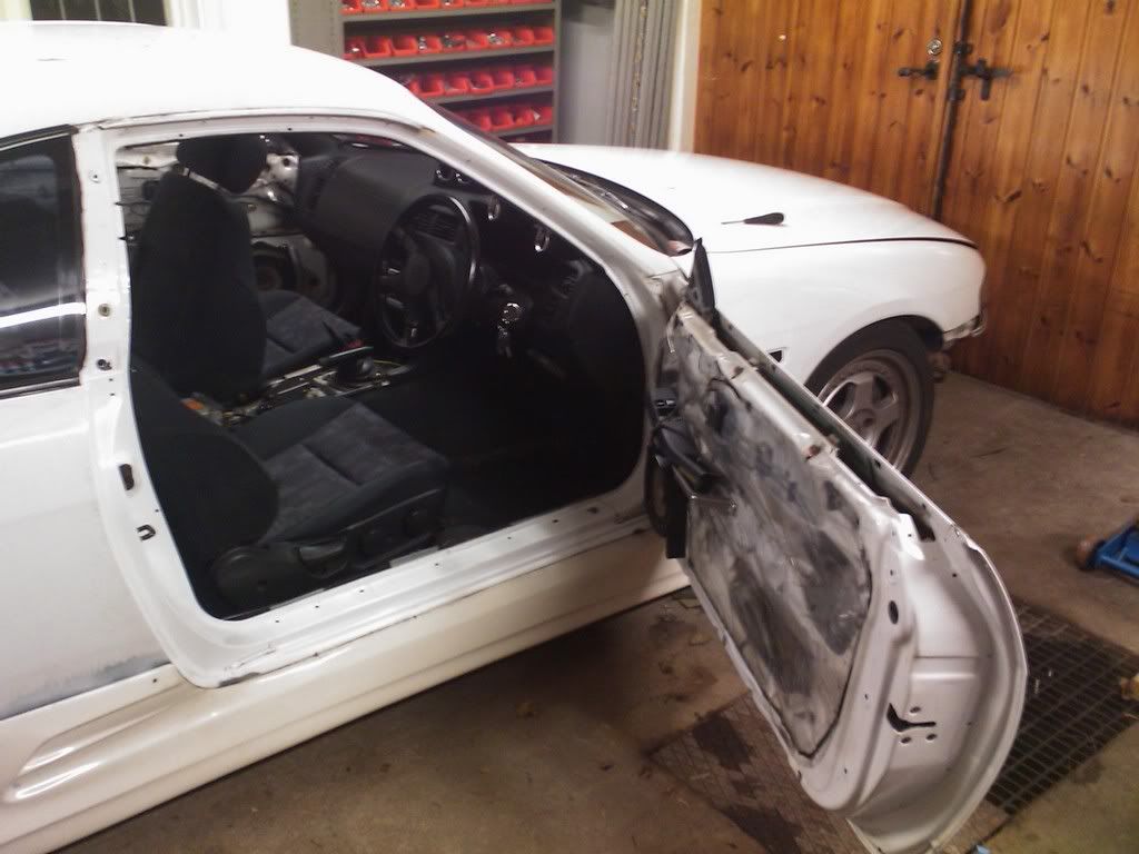

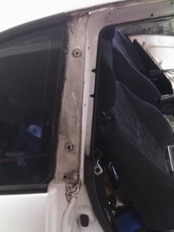

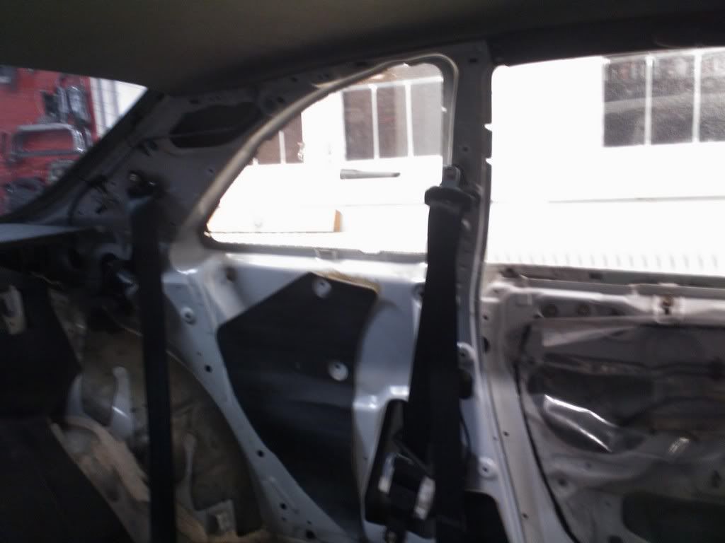

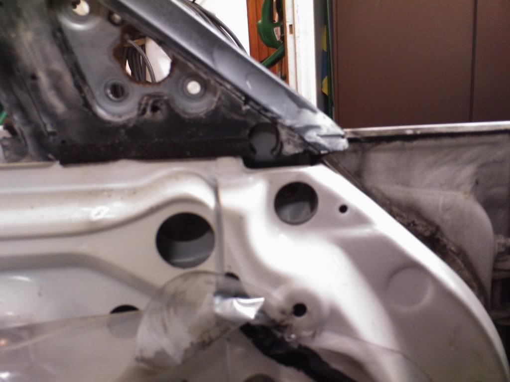

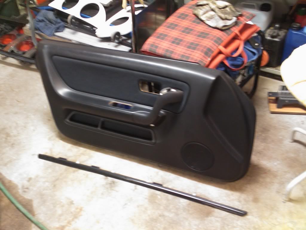

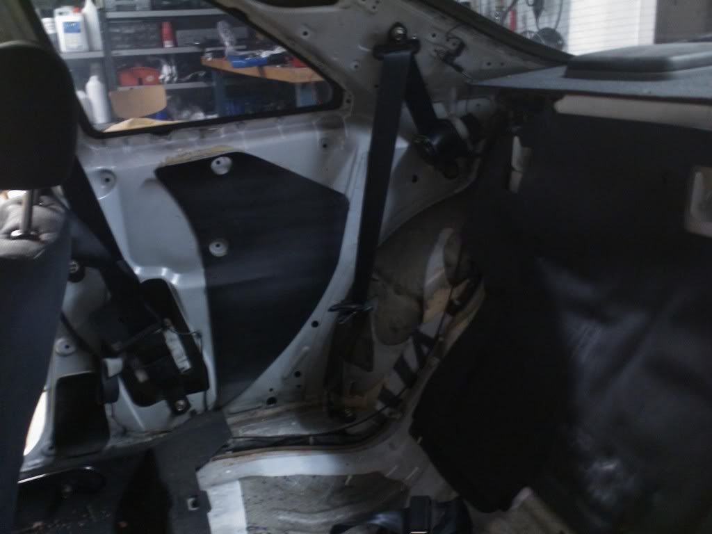

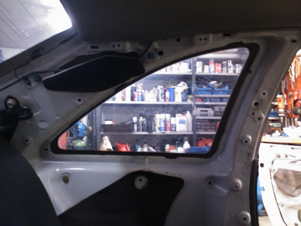

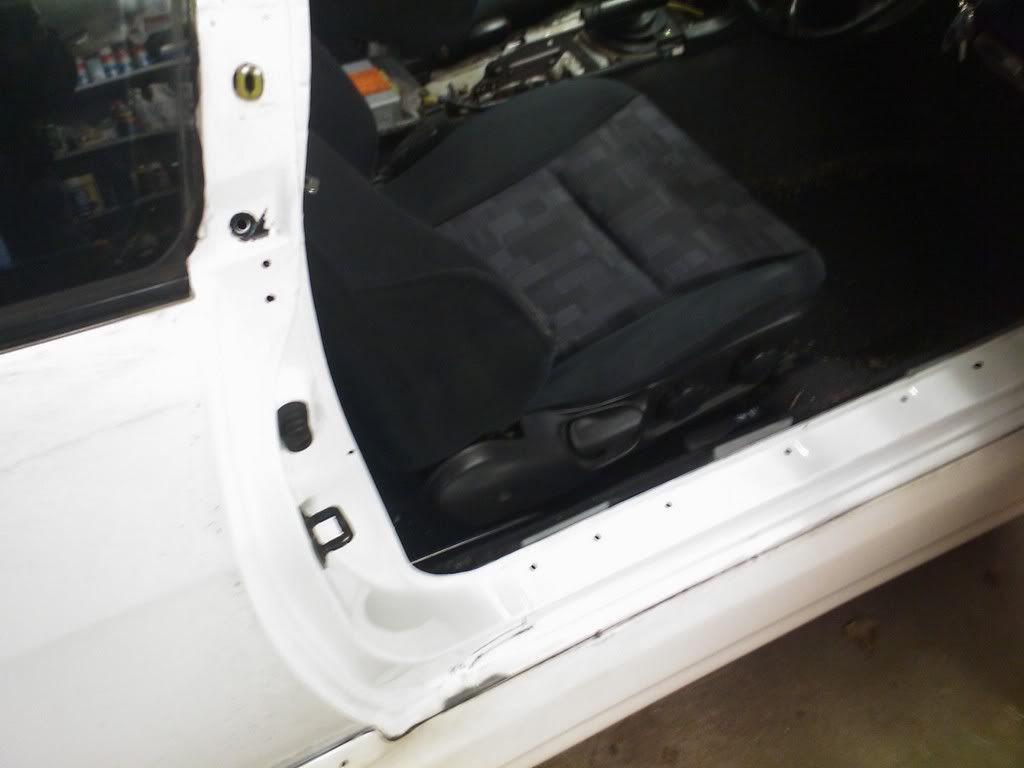

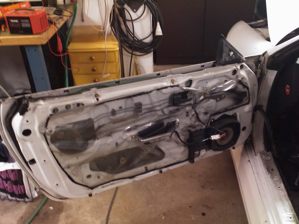

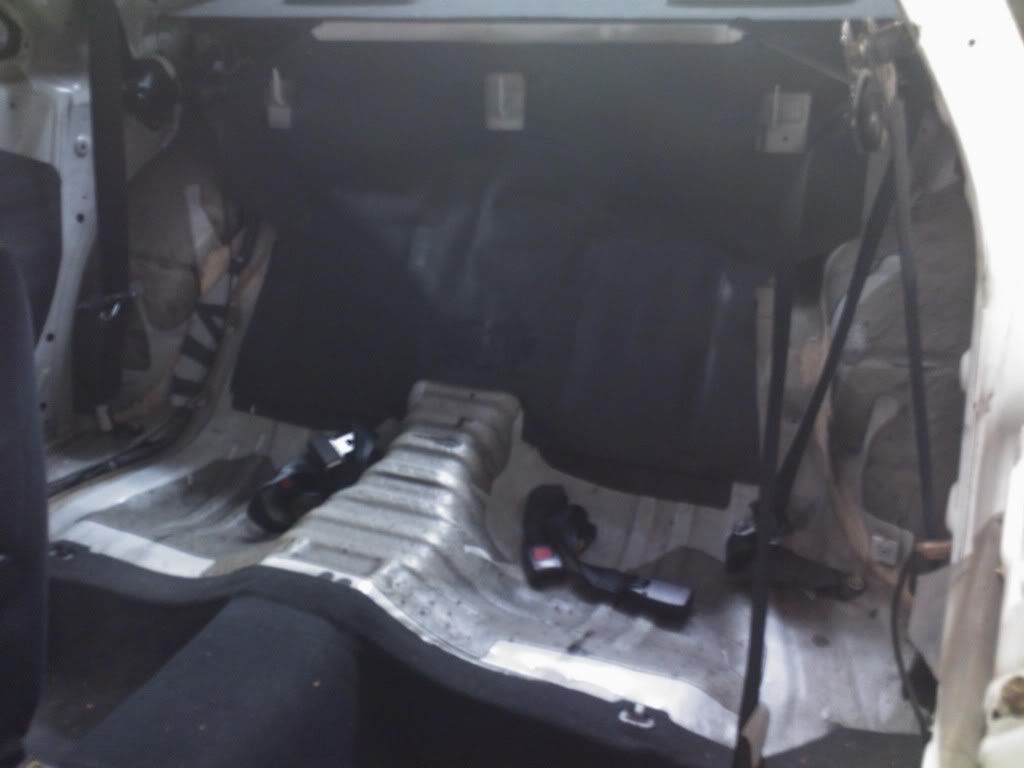

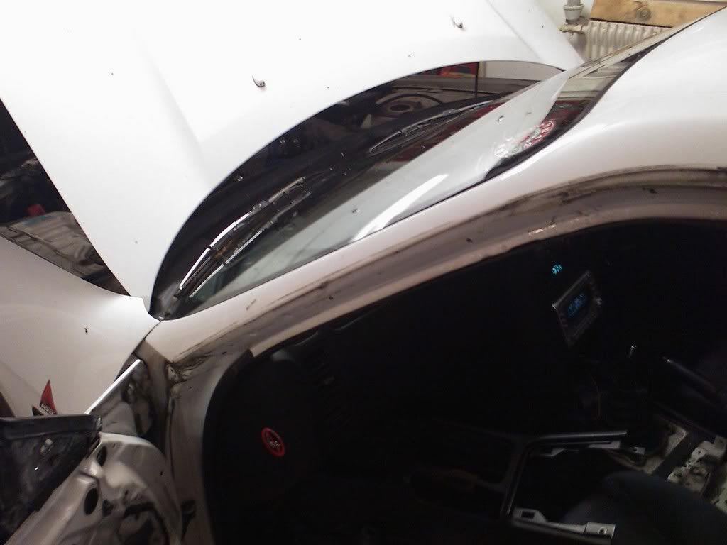

Bort med allt innuti
http://i918.photobucket.com/albums/ad26/Larzzon/Lewalinen/DSC_0089.jpg
http://i918.photobucket.com/albums/ad26/Larzzon/Lewalinen/DSC_0090.jpg

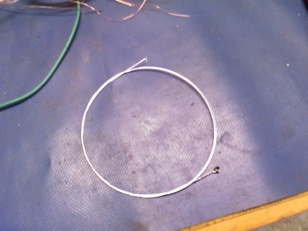

Gittar strängar är bra att ha tongue
http://i918.photobucket.com/albums/ad26/Larzzon/Lewalinen/DSC_0094.jpg
http://i918.photobucket.com/albums/ad26/Larzzon/Lewalinen/DSC_0093.jpg

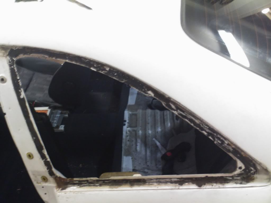

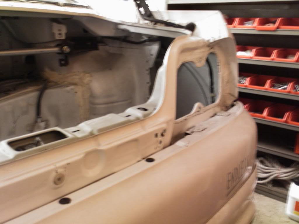

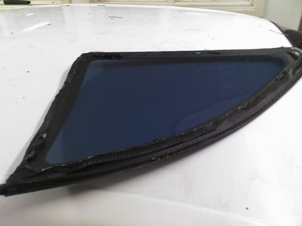

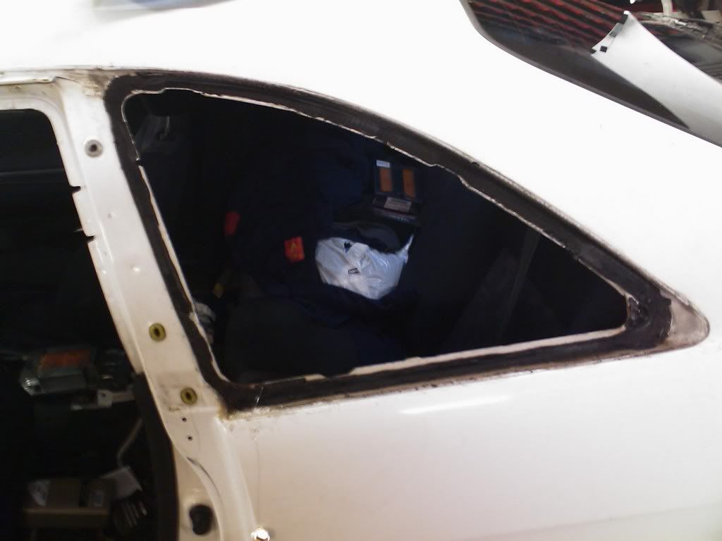

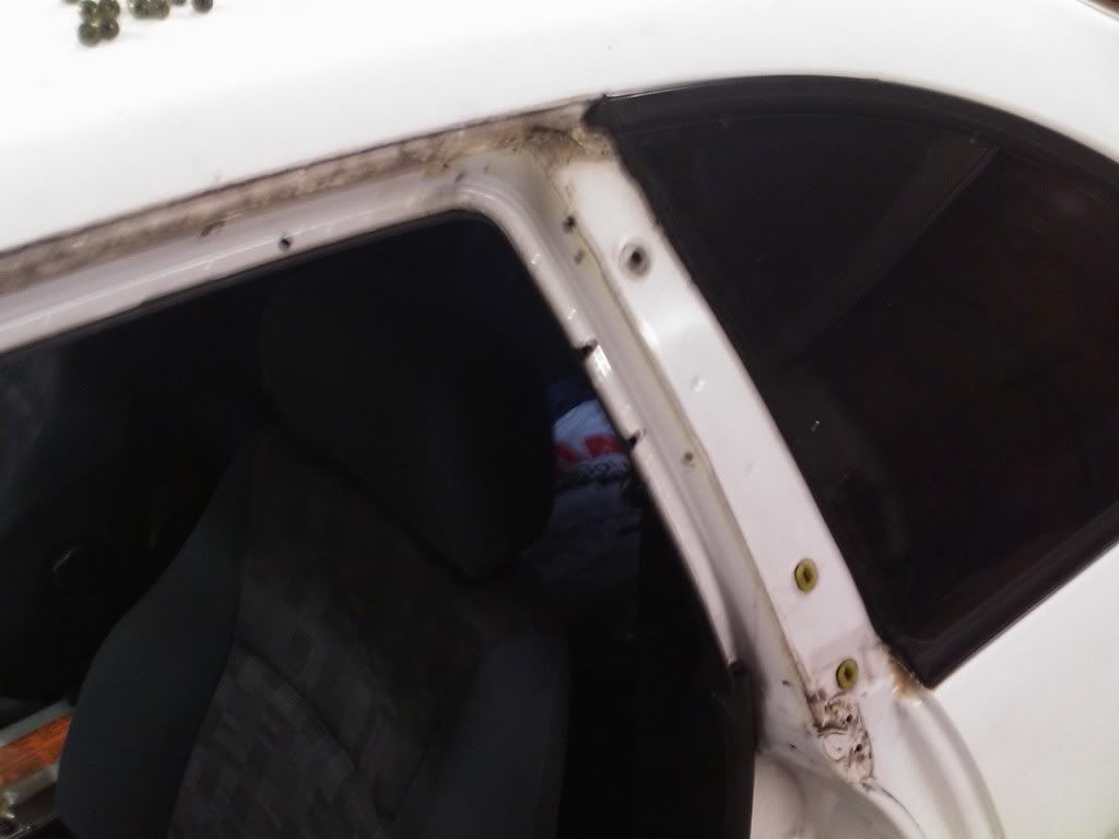

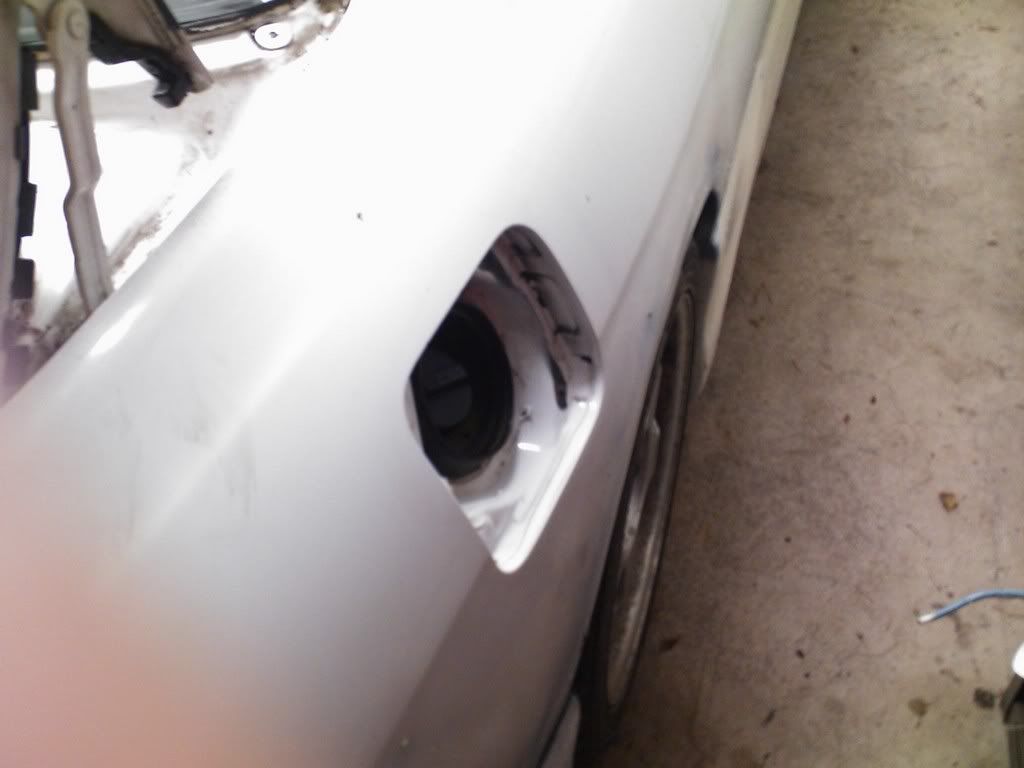

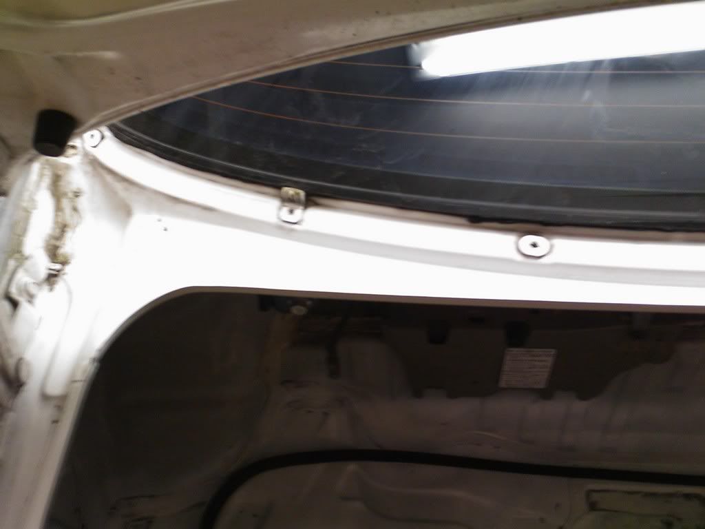

Rutan urskuren
http://i918.photobucket.com/albums/ad26/Larzzon/Lewalinen/DSC_0091.jpg
http://i918.photobucket.com/albums/ad26/Larzzon/Lewalinen/DSC_0092.jpg
http://i918.photobucket.com/albums/ad26/Larzzon/Lewalinen/DSC_0108.jpg

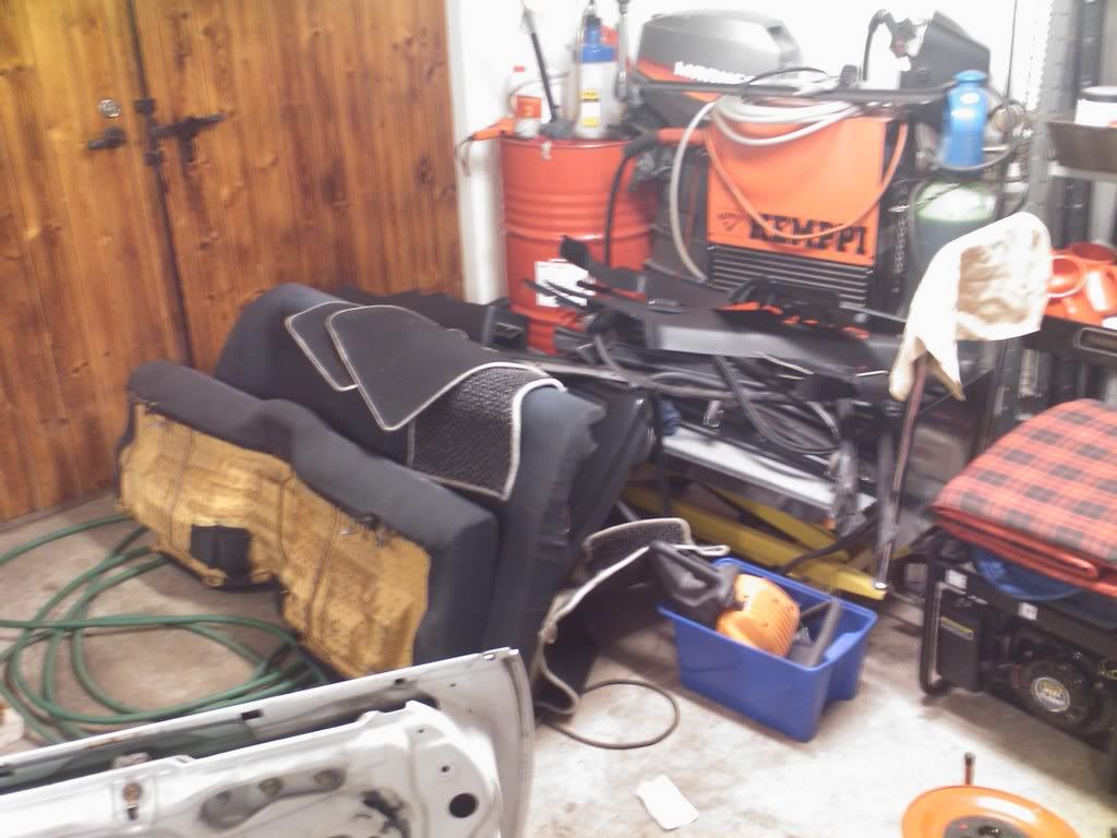

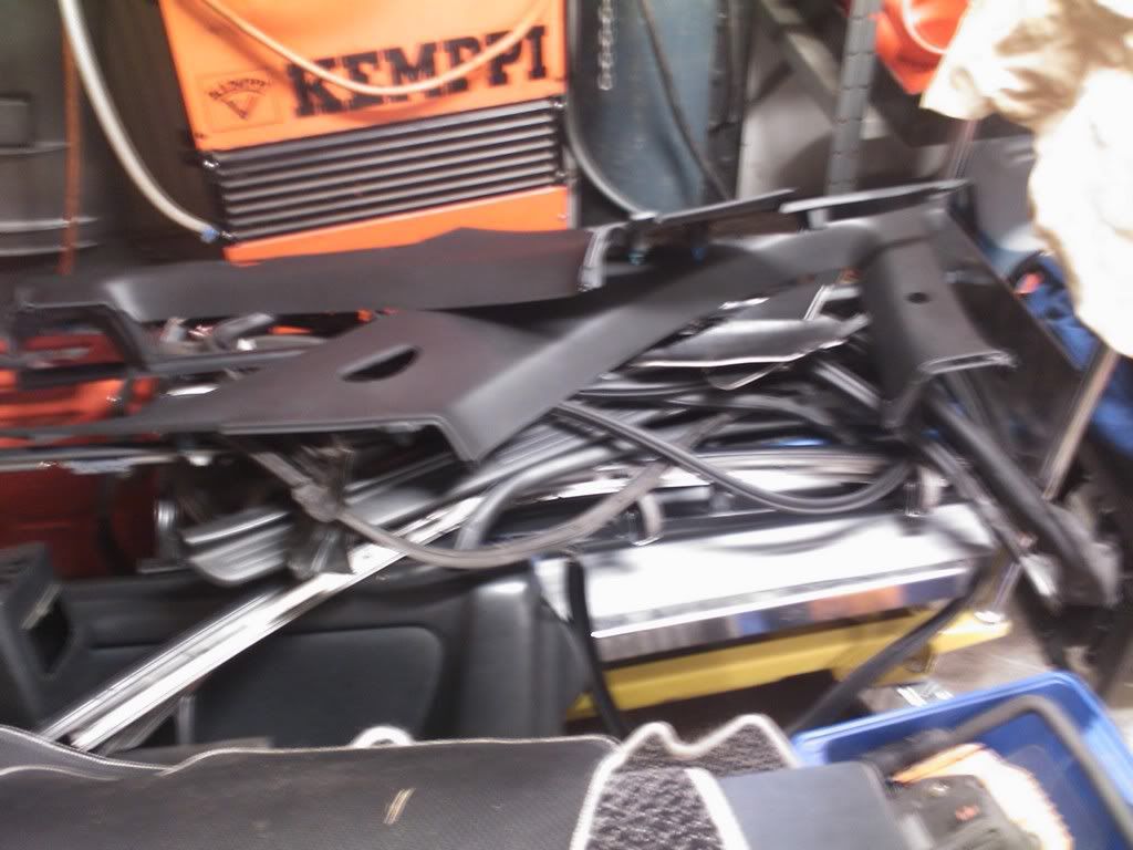

Blir mycke grejer
http://i918.photobucket.com/albums/ad26/Larzzon/Lewalinen/DSC_0103.jpg
http://i918.photobucket.com/albums/ad26/Larzzon/Lewalinen/DSC_0105.jpg
http://i918.photobucket.com/albums/ad26/Larzzon/Lewalinen/DSC_0104.jpg
