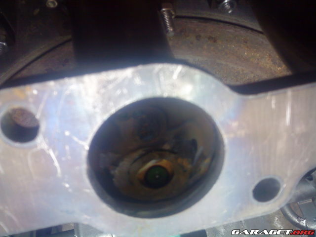

har även skaffat, insugsfläns, en stum fördelare med hallgivare som ja tänker trigga från, spridare och fuelrail från nån 740 16V ska tydligen vara på va ca330CC vid 3bars tryck. Det ja måste skaffa är 4st 80mm långa 50mm trattar, spjälläges givare (volvo 850), vattentemp och lufttemp givare (fanns på mekonomen för ca 450spänn), flänsar till spjällen kommer att lasras ut nästa vecka och insuget börjar jag bygga när flänsarna är gjorda

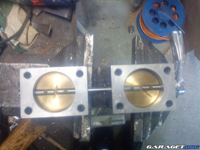

har varit och pysslat med lite kablar idag, ska göra relä brygga nästa gång big_smile glömde bara el schemat så ja vet hur ja ska koppla! Har även fixat flänsarna till spjällen och kapat till rör böjarna så att jag har 4st likadana till insuget!

spjäll och flänsar!

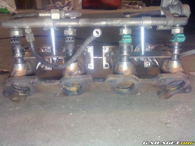

insuget på börjat. Ska dit fuelrail, spridare och lite fästen till gaswire, fuelrail och spjälläges givare

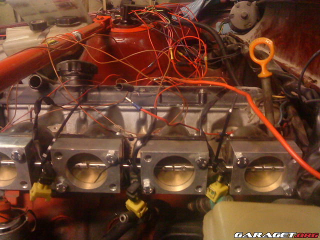

nu är mset inkopplat ska fixa spridarkoppar på insuget och trattar sen bli de start, måste även stoppa in alla kablar i robot slang och stripa upp de lite snyggt. bild kommer här

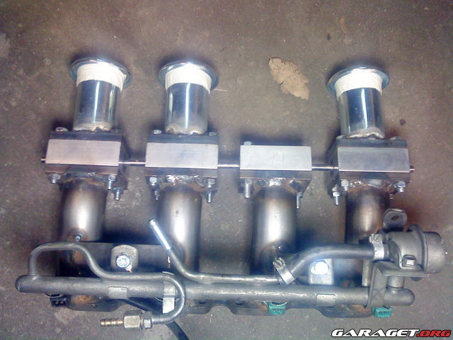

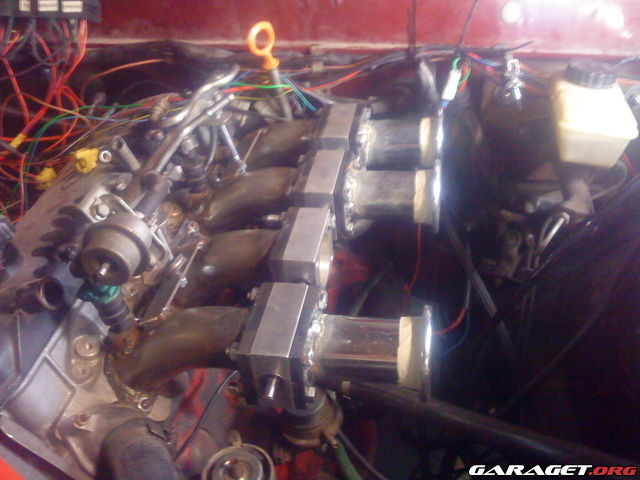

då var insuget klart kanske ska svetsa dit en rör bit på varje rör om ja ska köra med bromsservo får se spridarna är på plats bara att svarva av trattarna rakt och svetsa fast dem i flänsarna sen är de nog dags för uppstart!

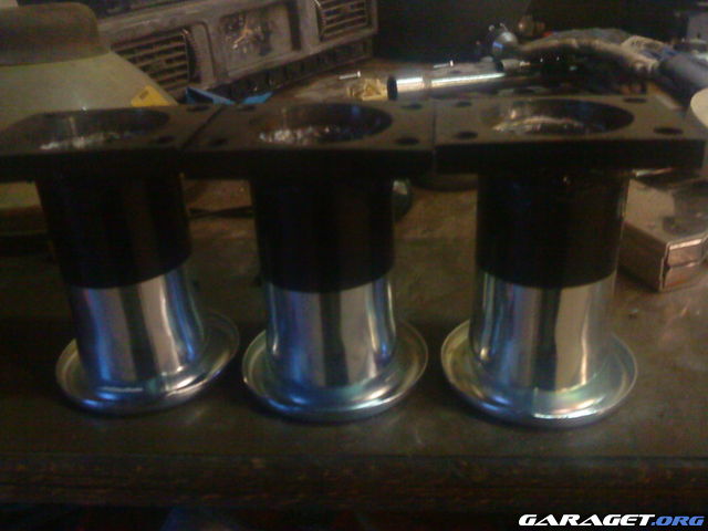

tog mera bilder på trattarna och insuget idag, försökte ta från alla möjliga håll! Kom även på att ja behöver vakum till bromsservot om ja nu monterar tillbaka nån gång smile så jag borrade hål för detta och ska skaffa några 6mm rör som ska användas till de. lackade även där ja svetsat på trattarna så att de inte ska rosta! får se om ja lacka hela trattarna svarta! lyckades även att pajja en så fick beställa en ny sad

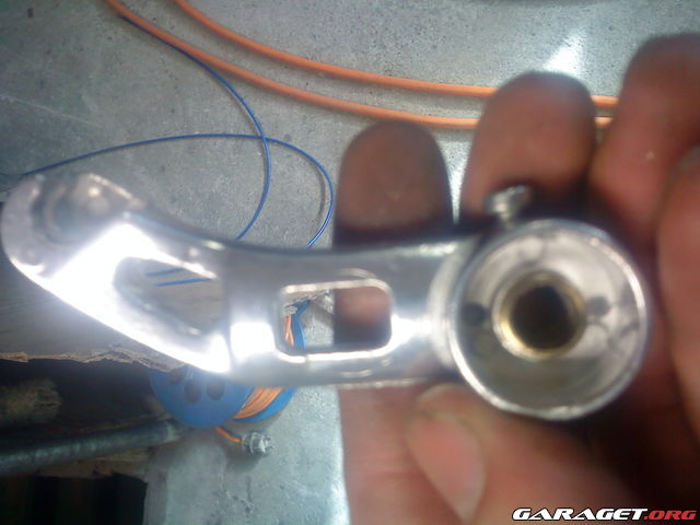

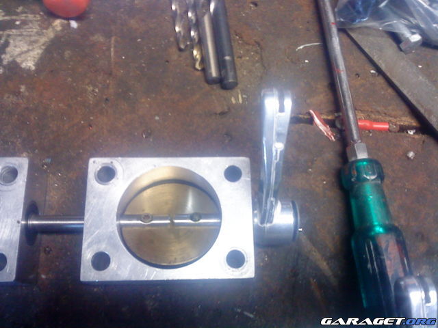

har nu pillat med gas anordningen kommer att bli 2 vajrar till spjällen. Nån som kan se vad det är för något? idag ska ja skruva ihop rackarn och se om den bli startad under helgen big_smile

armen till gasvajern

en till bild på spjällen och vajer armen

Fränt! vajerarmen ser ut att vara en cantileverbromsarm från en cykel? Mer bilder!
helt rätt! kan fixa fler ska låna kameran av morsan så de bli bättre än mobil bilder, min har tyvärr gått sönder  av ngn anledning

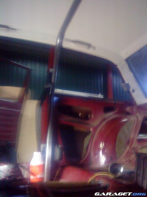

ska reg besikta kärran med motorn och då var de lika bra att stoppa in en bur också.
bagaget klart. notera reservhjuls fästet i mitten

ska ta lite mer bilder i veckan. buren har anlänt.  Har fixat en st aluminium skiva som är 1mm tjock och 1meter bred och 2meter lång till lite diverse grejer. Bland annat dörrsidor

några nya bilder men med mobilkamera... bild på huvud bågen, lexan rutor test monteras och en bild på hur motorn ser ut just nu
