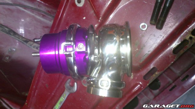

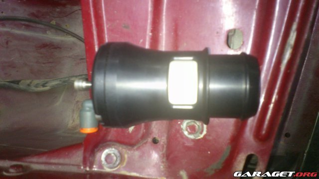

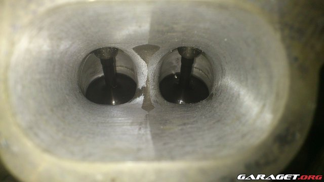

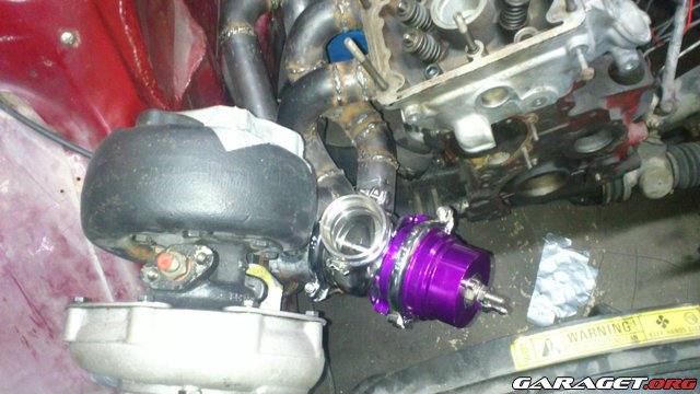

Har inte hunnit gjort wastegate rören än men har börjat, blev en massa annat istället men jag har fixat lite bilder iaf. på bland annat toppen, wastegate, dump osv

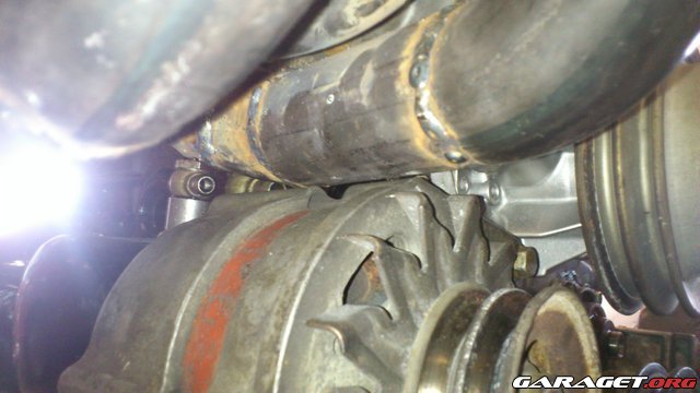

tycker inte att wg rören har blivit bra så ja håller på att testa lite olika men här kommer en bild på generatorn som har det lite tight

Lite tajt tongue kan du inte sätta generatorn på andra sidan? smile
2 122 Inlägg
9 juli 2011
#149
bli lika tajt där när man ska ha servo pumpen där...

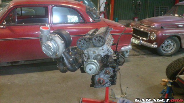

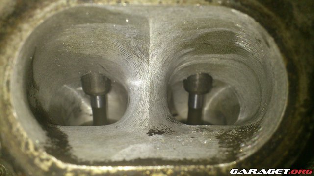

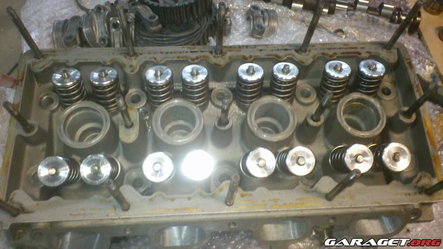

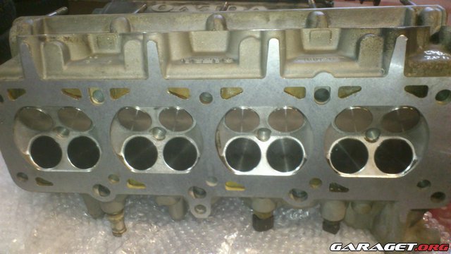

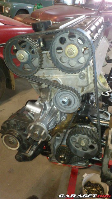

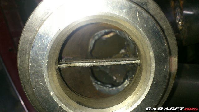

liten bild på wastegates position och att det är puls splittat ända fram till wg´n. Även bild på en b230 med 16v topp och ny kam rem från en opel och rem spännare från en vw

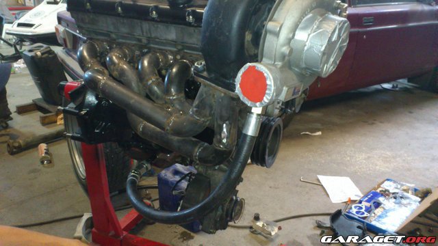

oljereturen är nu klar, ska lyfta ner motorn i bilen i kväll

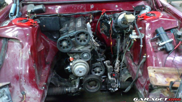

motorn har nu hittat hem under huven. Har även lindat grenröret ikväll så i morgon ska de monteras, behöver en nippel innan ja kan sätta fast de

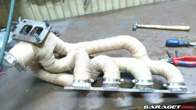

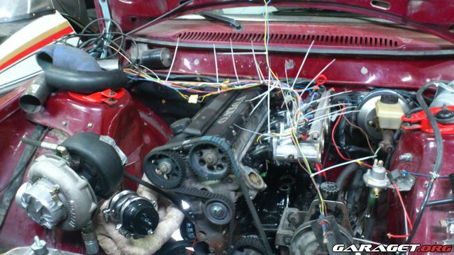

kvällens arbete blev att sätta ihop grenrör, turbo olja in och retur. Pillade även isär wg´n och lackade om den från lila till svart. Började även med att kolla på lite tryck rör på avgassidan

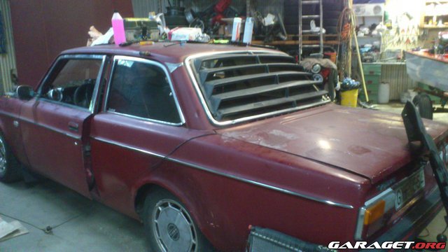

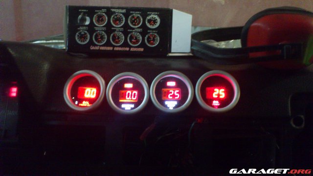

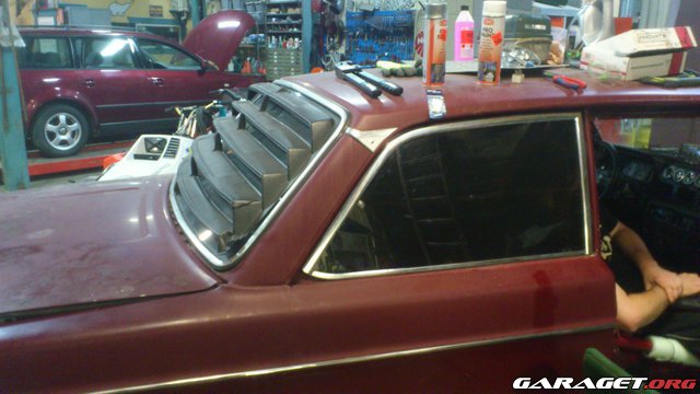

tonat rutorna och skaffat jalusi, även kopplat in mätarna tyvärr ser dom inte likadana ut fast de är samma märke och modell

vilken sleeper! big_smile
