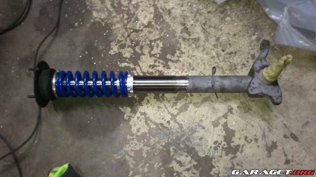

Har börjat greja med fjädringen lite smått så här mitt i vintern och håller på att bygga nå coilovers. Mest bara för att få bilen stum fram och för att kunna sänka bilen några cm till om man vill.
Har även skaffat mig en pulverlack så man kan lacka lite i olika färger.

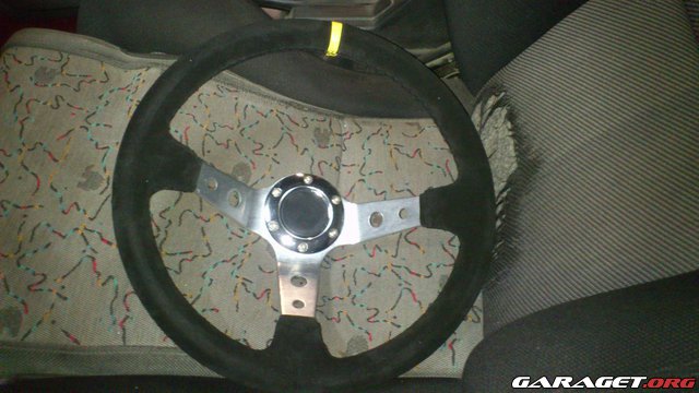

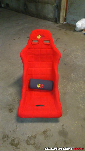

Fått hem ratt och en stol, så här ser dom ut.

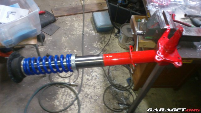

Testade att köra på värmen i "ugnen" idag och den verkar funka så i dag ska ja testa på fjäderbenet

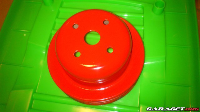

Har satt upp en kedja i taket på ugnen som använd för att hänga upp prylarna.
Så här blev resultatet av första testet
