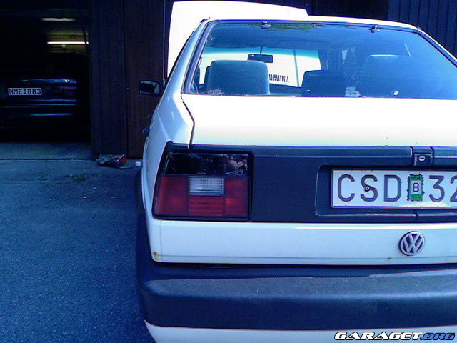

Är lite i uppdatreingstider gällande min "vita skit" Jettan. Är sugen på att tona bakljusen, främst då blinkersen. Är det någon som kan tipsa om hur jag ska göra. Provade idag att lägga biltemas fönster toning på bakljusen för att se hur det skulle kunna se ut, såg skit ut med plastig toningsfilm på bakljusen tongue bättre är då kanske att lacka eller?

Tja tja smile , finns spray! smile en av mina polare körde med spray,blev grymt bra smile
Men de är värt att ta bort själva lysena för maskerar du så finns de risk för att de blir en rand runt om lyset där de lyser vanligt.
Lycka till smile

1. Tag bort lyset
2. Rengör lyset med exempelvis t-röd, se till att torka av det ordentligt efteråt
3. Maskera runt själva glasytan
4. Spraya jämna tunna lager över lyktan några gånger, låt det torka ett tag, lägg sedan ett nytt lager
Svårare än så är det ej?

Och sprayen i fråga finns hos de flesta bensinstationer eller biltema/mekonomen etc handlare, den brukar heta "tonings spray" smile

Tackar för alla svar big_smile nu blir det toning av lykterna så fort jag fått tag på spary wink
Så här såg det ut med biltema rut toning på bakljuset tongue
