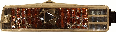

Har beställt hem ett par vita blinkers nu!
http://www.blueride.se/images/35420050_vw.jpg
