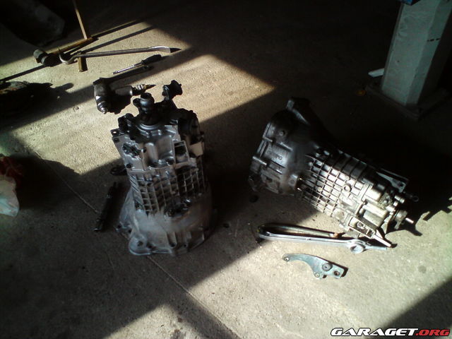

Har raserat en växellåda så då var de bara ta sig tid att byta! fick tag i en fräsch getrag 260 låda från en 525a så fick byta medbringare och växellänkage fick skruvar hjälp av ett gäng kompisar och brorsan tack till dom!
Lådan nere
https://www1.garaget.org/gallery/archive/69033/639061_k7oy2y.jpg

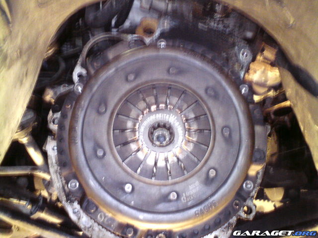

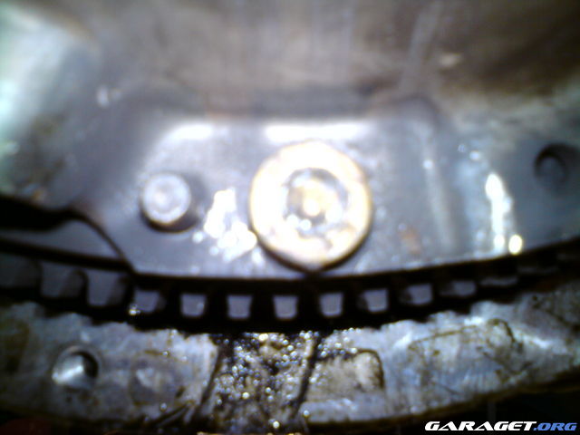

Skulle bort med koppling/svänghjul för att byta bakre vevaxeltätningen men den visade sig vara hel och fin de var oljetråget som läckte olja!
lite jobbigt att ta ner kopplingen när en bult var rundad..
https://www1.garaget.org/gallery/archive/69033/639036_ncukln.jpg
Den stående lådan som sitter på nu! den som ligger ner funkar inte 1-2på kanske nån som behöver till en långfärds bil? ;P
https://www1.garaget.org/gallery/archive/69033/639035_lakl9d.jpg

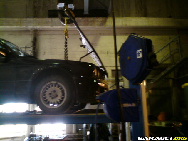

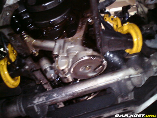

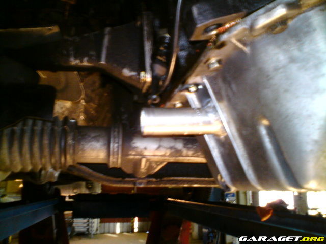

När vi ändå höll på så bytte vi tråg och hissa upp motorn lite för att komma åt!
https://www1.garaget.org/gallery/archive/69033/639040_6tzptu.jpg
https://www1.garaget.org/gallery/archive/69033/639038_n2pv2q.jpg
vart lite rak oljereturen men ska nog fungera bra iaf 20mm invändigt!
https://www1.garaget.org/gallery/archive/69033/639042_76jife.jpg

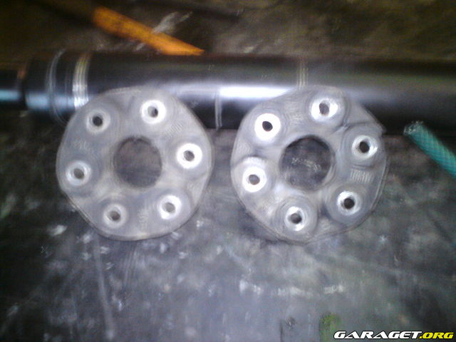

byte hardyskiva till en lite fräschare min gamla var lite torrsprucken..
https://www1.garaget.org/gallery/archive/69033/639041_6zyevy.jpg

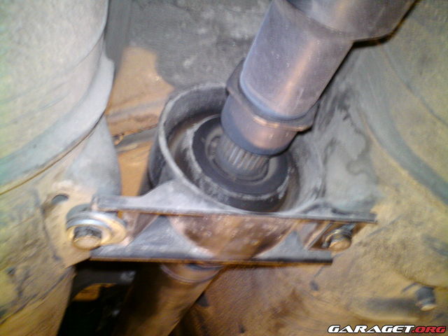

Kardanen ligger till höger har jag en 320kardan eller är de bara stödlagret som inte stämmer?
https://www1.garaget.org/gallery/archive/69033/639032_8d2prr.jpg

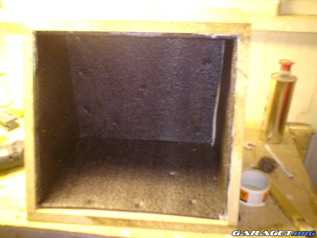

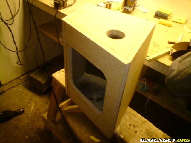

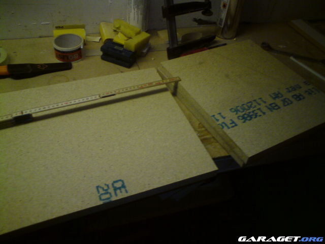

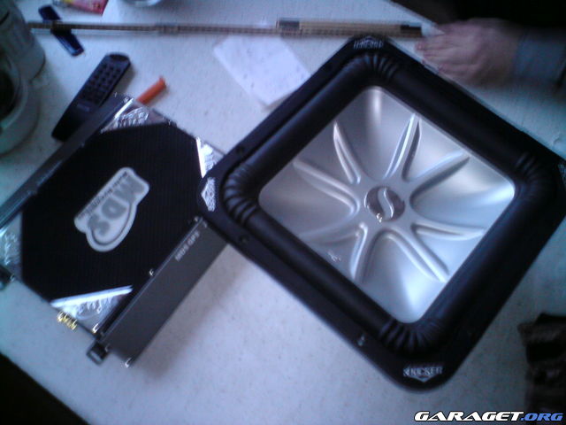

Jag och Henk3 börja bygga baslådan, klura lite på hur den skulle se ut om den skulle vara portade eller sluten vi kom fram till att den skulle vara sluten. lådan blev kring en 56l
Grejerna som då används Mds gp3 steg på 360wrms tror jag de var och kicker l5 12" på 600wrms
https://www1.garaget.org/gallery/archive/69033/639045_jhvg32.jpg
Skivorna snart utsågade 22mm spån
https://www1.garaget.org/gallery/archive/69033/639046_6ts4al.jpg
Isolerad, snart ihopskruvad
https://www1.garaget.org/gallery/archive/69033/639048_9wtoxz.jpg
hålen utsågade

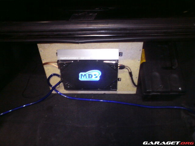

På plats i bilen och rejält fastbultat i golvet så här lyckas nog inga tjuvar smile
https://www1.garaget.org/gallery/archive/69033/639051_61b1l9.jpg
Spelar på bra mer finns att hämta genom att montera en kondensator lamporna blinkar ganska mkt när man drar på + ett värre steg hade nog gjort susen.

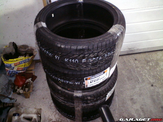

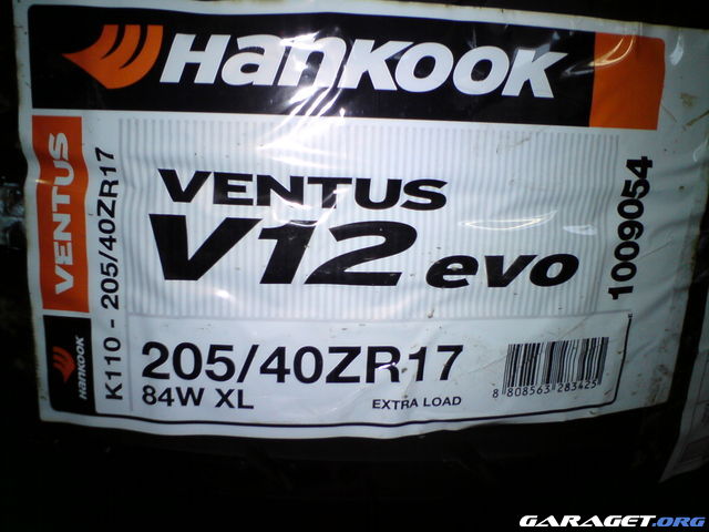

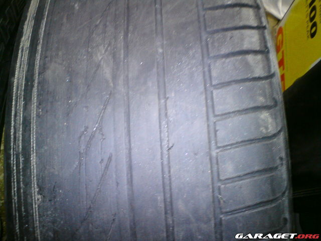

Sen har jag fått hem nya däck till sommar fälgarna
dem gamla ser ut så här
https://www1.garaget.org/gallery/archive/69033/639056_vj8dm1.jpg
Blev 4st
https://www1.garaget.org/gallery/archive/69033/639057_4spf7o.jpg
https://www1.garaget.org/gallery/archive/69033/639059_1go4j0.jpg

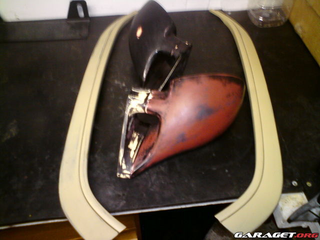

Har även våtslipat mina speglar + lister väntar ännu på fästplattorna innan jag kan montera och lacka!
https://www1.garaget.org/gallery/archive/69033/639031_zodkkk.jpg

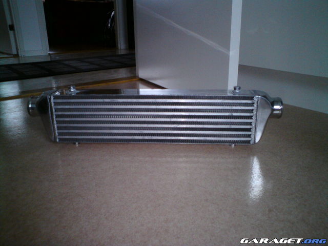

här har ni bild på IC:N som ni önskade
https://www1.garaget.org/gallery/archive/69033/639055_r42ryz.jpg

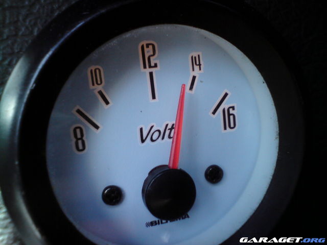

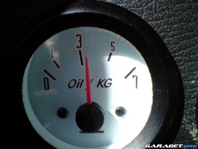

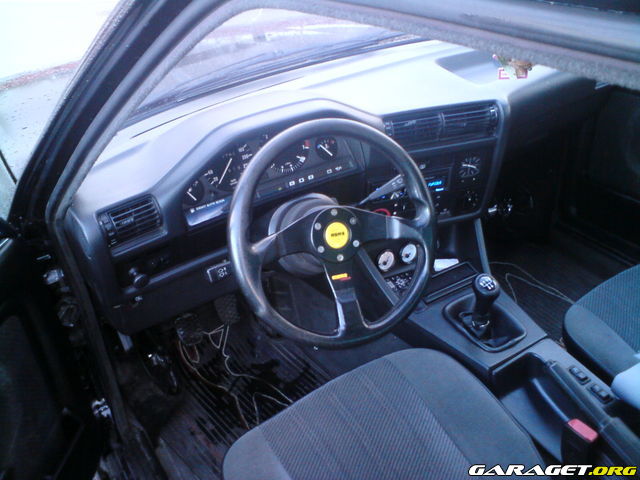

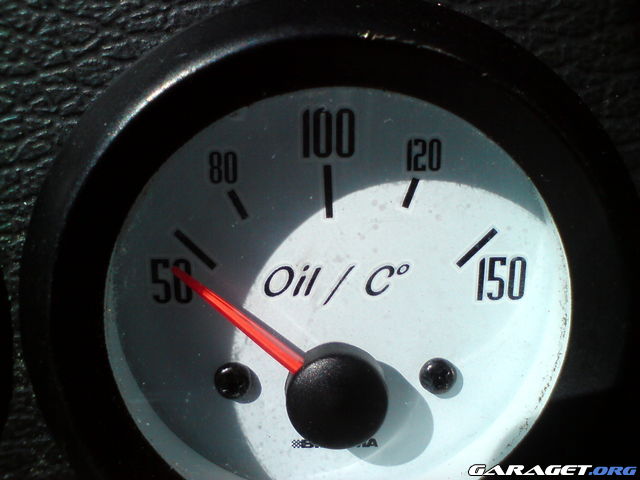

Kopplat in mina 3mätare alla har inte råd med dyra mätare så biltemas får funka för mig smile
https://www1.garaget.org/gallery/archive/69033/662975_izc967.jpg
https://www1.garaget.org/gallery/archive/69033/662977_cbuu9v.jpg
https://www1.garaget.org/gallery/archive/69033/662981_kktep9.jpg
Kopplat in skrikare vilken skillnad!
https://www1.garaget.org/gallery/archive/69033/662982_qerj19.jpg
Sen satte jag i en momo sportratt istället för luisin jag hade momo ratten är snäppet större var något skönare o köra bilen!

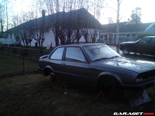

Sen har jag hämtat en 325i som jag ska skrota bara höra av er om de är nåt ni behöver!
https://www1.garaget.org/gallery/archive/69033/663000_yaexba.jpg

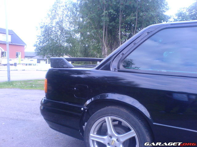

Sen hade jag behövt smakråd vilken vinge jag ska använda mig av!
m-tech vinge
https://www1.garaget.org/gallery/archive/69033/662999_fez41t.jpg
m3 vinge?
https://www1.garaget.org/gallery/archive/69033/529886_mvbigp.jpg
Eller ingen alls?

Angående vingen röstar jag också på m tech. Hur såg förardörren ut på 325an? smile Du har ingen spoiler till salu? (hel original eller något)

Jag tycker du ska köra utan spoiler ser mindre ut som en leksak då, samt så tycker jag den ser brutalare ut utan spoiler big_smile
Men om du vill ha det lite mer rejsigt tycker jag du ska köra med m-tech, ser clenare ut än med m3 spoiler.

blir nog att lacka upp en bagagelucka plus m-tech vingen!
så är de bara skifta bagageluckor när man vill tongue
