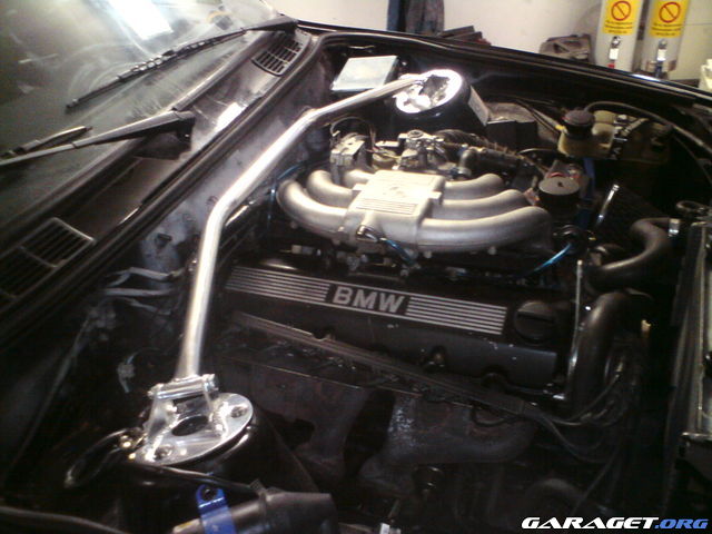

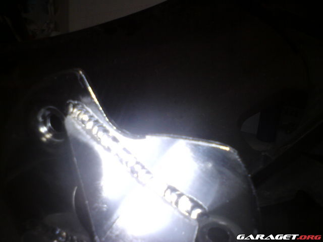

Var ut i garaget och tog tag i de hära nu så fick lite gjort!
https://www1.garaget.org/gallery/archive/69033/795177_79jus3.jpg
fick kapa bort lite från fjäderbenstaget.
https://www1.garaget.org/gallery/archive/69033/795178_3h48sc.jpg
Så blev de inte alls tokigt får vi se sen om de känns nå bättre!

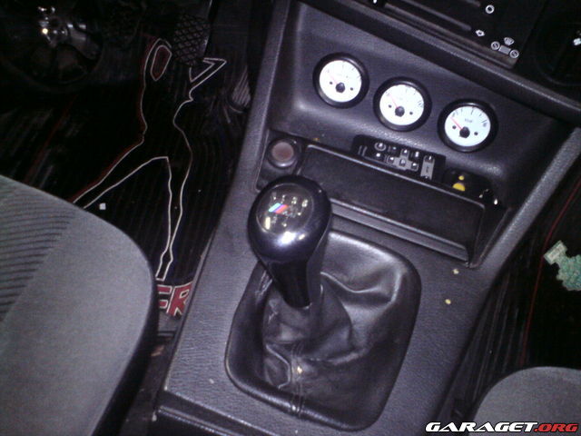

https://www1.garaget.org/gallery/archive/69033/795181_lexekc.jpg
blev en M knopp också!

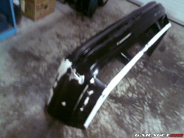

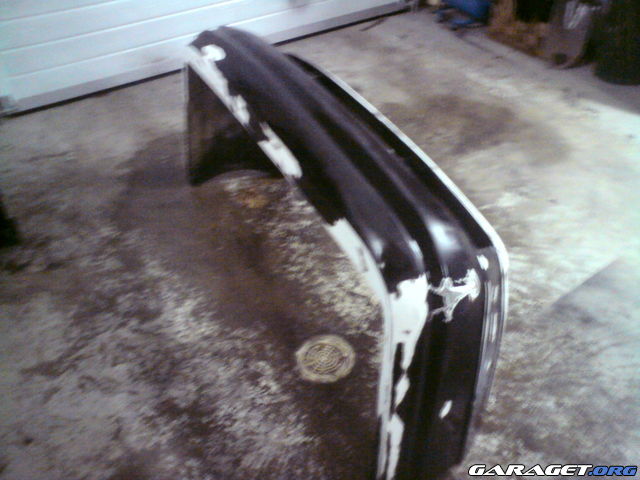

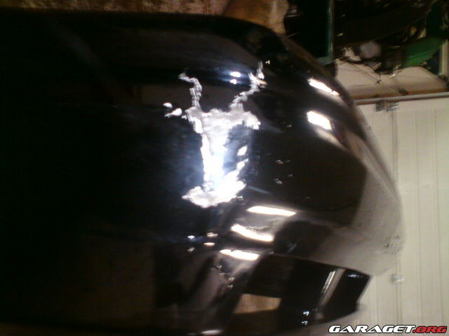

Då har jag iaf tagit loss bakkjolen och tvätta av den! den ska få torka lite innan jag börjar slipa och ha mig.
https://www1.garaget.org/gallery/archive/69033/795770_ddgpff.jpg
Utgångs objektet då bara till och laga, precis att de inte är hål igenom kommer våtplasta på baksidan sen kommer jag plasta 2fästen. och slipa den helt ren för färgen har krackelera lite överallt...
https://www1.garaget.org/gallery/archive/69033/795771_8rjea4.jpg

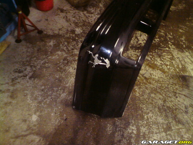

Värsta skadan då
https://www1.garaget.org/gallery/archive/69033/795772_2mijic.jpg

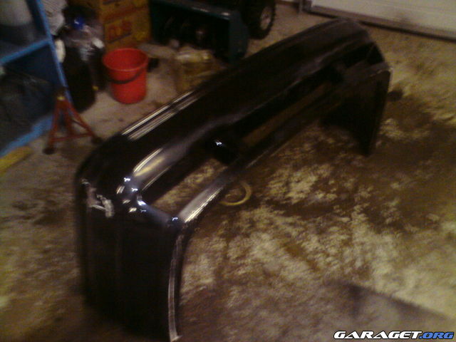

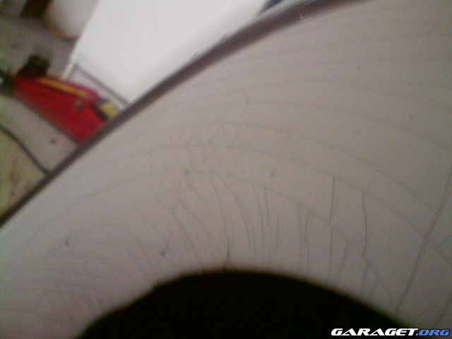

Behöver hjälp av nån kunnig person ska som sagt lacka upp bakkjolen nu eftersom den är sönder och de är sån hära krackelerad yta.
Vad ska jag göra åt denna yta slippa till de försvinner?
Lägga på nån grundfärg som kommer täcka detta?
Alla tips mottages!
https://www1.garaget.org/gallery/archive/69033/795848_6rypdr.jpg
är sån yta lite här och var på bakkjolen.
Är och slipar för fullt ute i garaget!

slipa ner stötfångaren till plasten. det finns inga genvägar tyvärr hmm

kommer jag måsta slipa ner hela stötfångaren eller bara dom skadade områdena?
Vad ska man lägga för grund sen?

slipa med 240 papper, slkipa mer på dem kracklerade ytorna men även på dem vanliga ytorna, efter att du gjort det så torkar du av dem med tex rengöringthinner, efter det tar du och srutar på 2 lager plastpreimer, detta gör så att lacken fäster ordentligt och att det inte ska kracklera, efter detta så tar du och lackar ett tunt lager med svart lack, sen tar du och repeterar ungefär 4-5 gånger tills du ser att det har täck ordentligt smile, glöm inte dra på några lager klarlack också, behöveru mera hjälp så är det bara till att skicka pm mm, ha det bra !!!

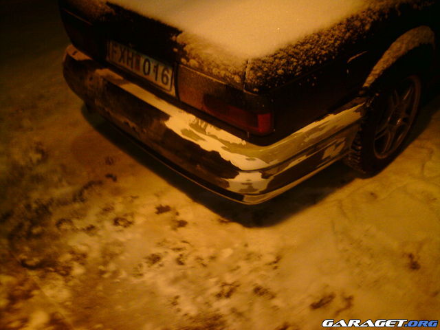

Okey tack ska du ha! Kommer sätta igång med slipningen snart här har ni gårdagens jobb iaf kanske inte så kul att se men men.
https://www1.garaget.org/gallery/archive/69033/796234_u3tgwl.jpg
https://www1.garaget.org/gallery/archive/69033/796235_67jpax.jpg

tackar d behövs slipar för fullt nu drygt att komma ner till glasfibret...
