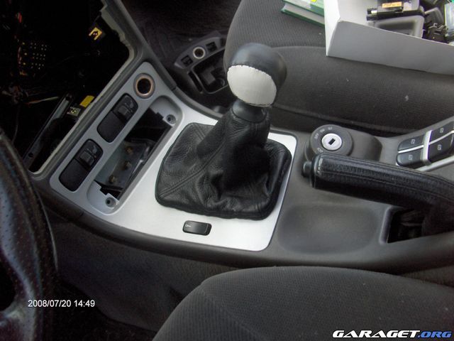

Har en tanke att lägga igen askkoppen på min saab 9-5 och placera lite annat där istället (röker ju inte:P).
Är det någon som kan ge grundliga instruktioner hur man går tillväga från understa materialet till det översta.
Måste allt som allt fylla kanske 1,5 centimeter för att få det i linje med allt annat.
https://www1.garaget.org/gallery/archive/29276/416489_5bzf54.jpg
Ni ser ju vart det är framför växelspaken.
Min gissning ang. material. kanske nån mds i botten och sen bara spackel på de? rätt fel?
/Joel

fyll igen hålet med fogskumm å plasta på de

Skulle inte rekommendera fogskum pga att du kommer att bara få sågat eller slipat det jämnt med resten av konsollen så det blir så att när du plastar så kommer det att bli en bula när allt är spacklat och klart. Samt att fogskum inte tål att plastas direkt på utan smälter av det. Försök hitta nåt som är kring 1cm tjock som du fyller hålet med och plastar på det. För glasfibret bygger på det också så det kommer vara runt 1-1,3cm tjock när det är färdigt.
Så då är det bara att spackla först med glasfiberspackel lägg bara ett lager med det iom att det inte vill fästa så bra i sig själv vid flera lager.
Sen lägger du finspackel detta kan du lägga hur många lager du vill. Sen så sprutspackel och sen måla smile.
Ett tips var det gäller plastningen är att riva av glasfibret istället för att klippa eller skära av det. Det bildas en kant om man klipper/skär av det men river du av det så bildas ingen kant så du hamnar inte att spackla så mycket för att få bort kanten. Det är utåt mot sidorna du ska riva av fibret så att du vet smile.
Det mesta du behöver finns att köpa på biltema såsom: Polyester + härdare, penslar, glasfiber, glasfiber/finspackel och sandpapper.
Såg nu det med mdf och spackel du skrivit och det kan gå bra men stor risk att det spricker så om du plastar på mdf:en och spacklat sen så ska det nog hålla. Behöver inte vara mycket räcker med en liten del matta bara för att hindra det från att röra sig så det spricker.
Lycka till!

1: Fyll igen hålet du har i panelen med spackel eller liknande, sen formvaxa hela panelen (carnuba)
2: gör 1;an igen, typ 5-10ggr, 3-4ggr per dag
3: Lägg 2-3-4-5 lager släppmedel
3,5: Möjligen lägga gelcoat på släppmedlet för att få en bra yta i avgjutningen.
4: Pensla på polyester och lägg på glasfiber, använd alu-roller för att få ut luften, cirka 4 lager av normaltjocklek på mattan.
5: Låt torka, nu har du en form
6: Nu vaxar vi formen igen (den du nyss gjöt), samma som ovan
7: På med ett par lager släppmedel och ev. gelcoat
8: Pensla på polyester och dit med glasfiber, glöm inte alu-rollern för att få väck luften. 2-3 lager bör räcka av normaltjocklek på matta.
9: Du har nu en exakt kopia på din panel med igentäckt hål.
(då det bara är en panel så kan antalet gånger och mängden minskas endel)
Sen finns det även luffar-varianten.
Tejpa panelen helt med gaffatejp(silvertejp)
Kladda på ett par liter biltema-polyester och deras värdelösa glasfibermatta.
När det torkat, bryt o bänd så panelen spricker, svär lite och kasta en ölburk i väggen, sen släpper formen.
Ägna sedan 3-4 timmar till att slipa formen, då den blev som den blev.
Nu tar du ditt superfeta biltema-vax och vaxar formen för att göra en avgjutning, samma här, dit med massa biltema-polyester och deras skitmatta, bli lite förbannad för att mattan inte vill forma sig som du vill och att du just nu har pumpat in motsvarigheten till en fotboll med luft mellan lagren av glasfiber.
När väl allt torkat sitter du i 2-3 timmar och försöker få loss din nya fina panel ifrån gjutformen du gjort, men p.g.a. biltemas ypperliga kvalite som erbjuder olika härdning varje gång oavsett om du blandat rätt så har panelen blitt skev och gjutningen klämmer mot formen.
Efter ett par sprickor och 0,5kg finspackel (från biltema) så har du panelen på plats.

Jag skulle dock ha löst det på detta sätt.
1: tag en plåtbit, eller plast. Storlek 40x40 eller nåt sånt.
2: Pensla på polyester och lägg på glasfiber på en yta av storleken på hålet du har i panelen + 5cm runtom.
3: Lågg 2-3 lager och låt härda
4: Kapa ut en bit som passar på ett cirka i hålet i panelen, LIMMA fast med 2-komp lim, t.ex. araldit.
5: slipa lite runt kanterna på panelen och lägg på glasfiberspackel
6: slipa ner det och lägg finspackel
7: finlira tills du är nöjd, sen lacka (glöm inte grunda m.m.)

Glasfiberväven och epoxyn skall användas ihop, med polyestern så skall du ha 2% härdare så det är 20ml på 1liter polyester . Spackel lägger du sen när allt glasfiber stelnat.
Joo det stämmer att det värms en del så därför smälter det. Men det går att lägga t.ex. aluminiumfolie eller ventilationstejp (silvertejp) som skydd. Men är då risk att det släpper sen efter en stund så det är inte riktigt att rekommendera. smile
