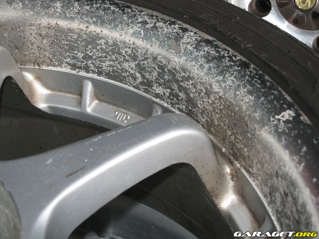

hej jag har ett problem med mina fälgar! jag har klarlack släpp på fälgarna och och det har blivit en konstig beläggning i lättmetallen. hur fixar jag det själv?

finns bara ett svar.. blästar fälgarna å lacka om dom,

går det att våtslipa dem och sen lacka om med?  lr måste det blästras?

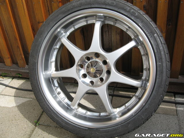

man kan lämna eller slita själv ...en ren kostnadssak du kan ju kolla in mina som jag slet upp fingrarna när jag våtslipade kolla gärna in min film på fälgarna mvh mag
https://www1.garaget.org/gallery/archive/53732/420140_i8hgmo.jpg
före
https://www1.garaget.org/gallery/archive/53732/420142_kk1miq.jpg
efter men då var dom ändå inte färdig polerade

räcker nog med våt slipnig! blästrar jag dom blir det ingen blank beläggning på dom! så då får jag ändå slipa dom!

jag har inte klar lackat tycker att man tappar lite av det blanka däremot så får man polera lite då o då mvh mag
Blästrar du så behvs ingen slipning men däremot ordentligt med polering wink

blästra / washprimer / fyller 2 varv / färg / klarlack . så blir de som nya .
