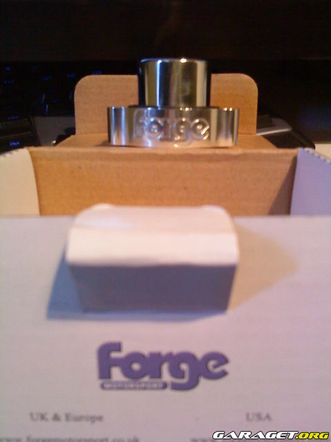

*Forge Dumpventil (-Klart-)

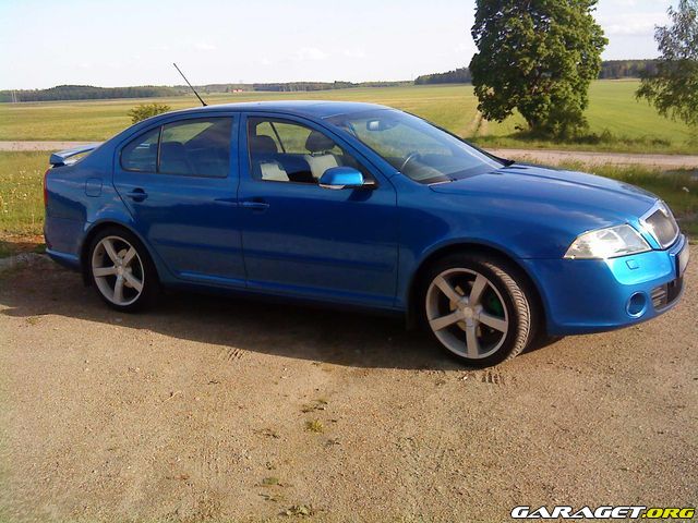

https://www1.garaget.org/gallery/archive/49553/421443_1vvz03.jpg
https://www1.garaget.org/gallery/archive/49553/421448_0q7fln.jpg
Så ser bilen ut idag smile

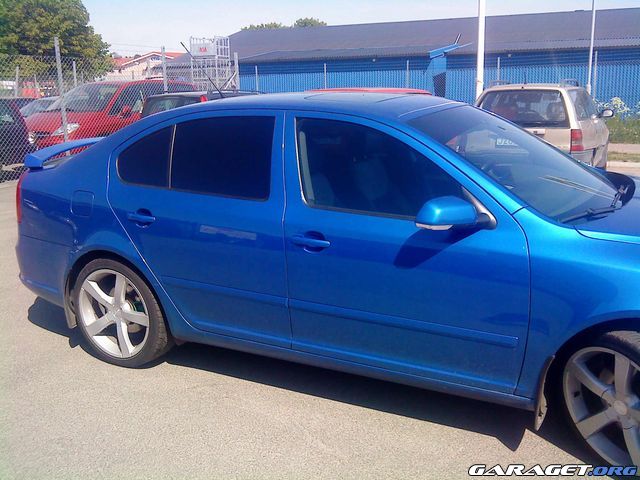

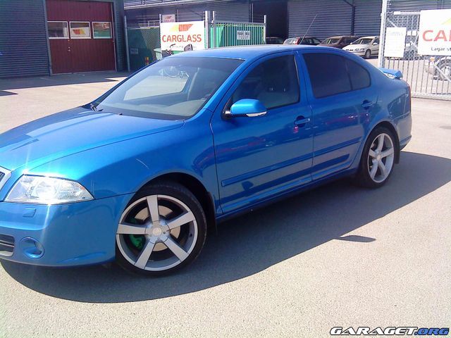

https://www1.garaget.org/gallery/archive/49553/421463_i5u467.jpg
Det första jag egentligen gjorde med bilen var att tona alla rutor vilket Carglass i Uppsala utförde med stor belåtenhet!
https://www1.garaget.org/gallery/archive/49553/421464_4osdkh.jpg
5% genomsläpp blev perfekt smile
https://www1.garaget.org/gallery/archive/49553/421465_5orh8h.jpg
Ännu en bild på Solfilmen monterad. Tycker det blev en helt ny bil..

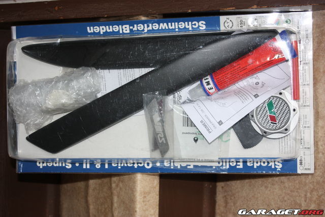

https://www1.garaget.org/gallery/archive/49553/421538_cwg49s.jpg
Här om dagen kom detta paket big_smile 1000 kr för detta som annars skulle kostat 2000 kr i sverige big_smile
Så nu ska detta provmonteras.. Lackas osv.. Sen så ska jag ta lite mer kort hur det ser ut sen.

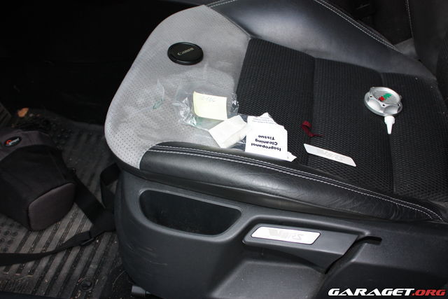

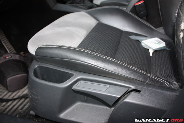

4 augusti 2008
https://www1.garaget.org/gallery/archive/49553/421540_dq1s0r.jpg
I paketet så låg det Emblem för sätes handtaget.. Såhär såg det ut innan jag satte dit emblemet.
https://www1.garaget.org/gallery/archive/49553/421541_rtkg4q.jpg
Såhär ser det ut efteråt.. Litet ingrepp men ser mycket snyggare ut måste jag påstå smile

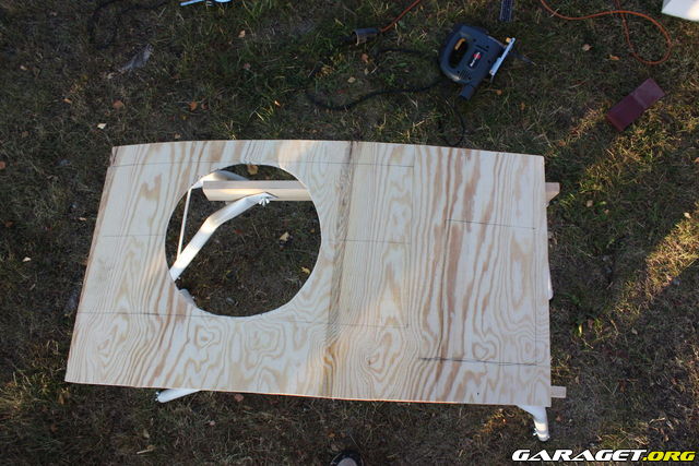

Detta var grunden.. Då baslådan är så pass liten och smal (ca 11 cm tjock upptill och 13 cm tjock nertill.. så behövde jag lägga en planka under själva baslåda för att få upp den så det inte skulle bli för tajt till golvet när jag sågade ur formerna i plywooden.
https://www1.garaget.org/gallery/archive/49553/421548_95yc0i.jpg
Precis sågat ur basens hål där den ska sticka fram.. Till höger är det uppritat vart jag ska sätta slutstegets hål

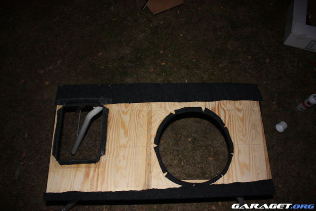

https://www1.garaget.org/gallery/archive/49553/421552_gpvnzy.jpg
dags för att klä plywooden.. smile Gick väldigt snabbt.. Spray Lim ifrån BRL gjorde susen i musen.. Tänkt på att spraylimmet måste få torka lite.. då biter det som bäst. (Det ska helst bli lite klibbigt och det ska börja "bubbla" lite.) Sen är det bara att lägga på och sträcka ut allt.. Gör det snabbt. För det torkar svinfort! Har även satt dit Plexiglaset. Det ska till lite blå neon också vid plexiglaset.

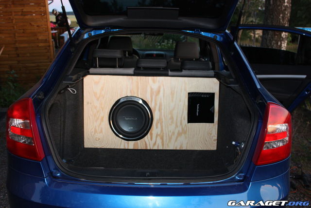

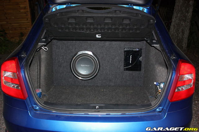

https://www1.garaget.org/gallery/archive/49553/421555_mo0767.jpg
Det börjar arta sig.. Baslådan på sin plats.. Slutsteget sitter på rätt plats smile Sen var det bara dags för att lägga på plywooden jag hade klätt så var det nästan klart.

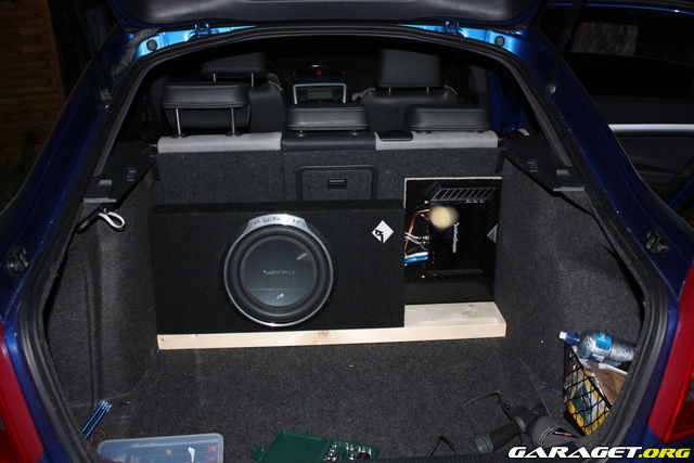

https://www1.garaget.org/gallery/archive/49553/421560_3i0thn.jpg
Och där har vi slutresultatet nästan smile (ska dit neon vid slutsteget som ska lysa blått, likt bilen och sen ska det dit ett galler framför basen så att den inte tar skada) Sen så är det klart.. Detta bygge var som sagt mitt första någonsin. Väldigt simpelt men blev ganska snyggt. OCH det bästa med det. Det tar INGEN plats alls. Det är ca 15 cm tjockt bara.. mycket last utrymme kvar därför smile

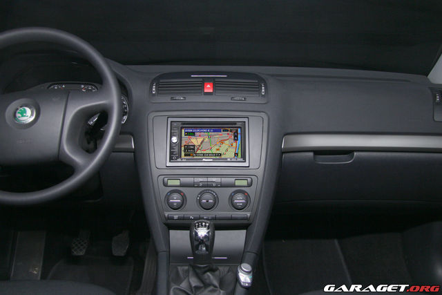

Nu senast så är det ny stereo som hägrar..
Ska försöka koppla in den i mån av tid. Var lite svårare än jag trodde faktiskt.
https://www1.garaget.org/gallery/archive/49553/421566_pgrdwh.jpg
sådär kommer det se ut sen. smile En Pioneer Stereo AVH-P4000DVD blir det.
