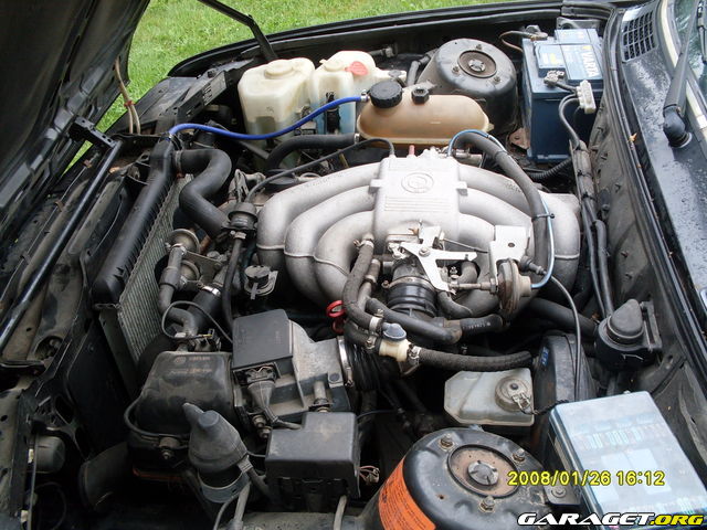

https://www1.garaget.org/gallery/archive/47821/422557_qcjw97.jpg
där har vi utgångsprojektet.

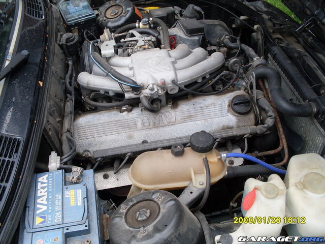

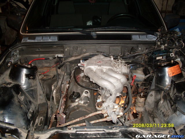

https://www1.garaget.org/gallery/archive/47821/422561_6gjv1f.jpg
320 motorn den få sitta kvar till nya motorn är klar för att stoppas i .

https://www1.garaget.org/gallery/archive/47821/422564_w5ugb4.jpg
320 motorn..

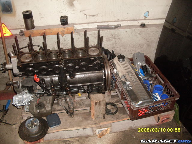

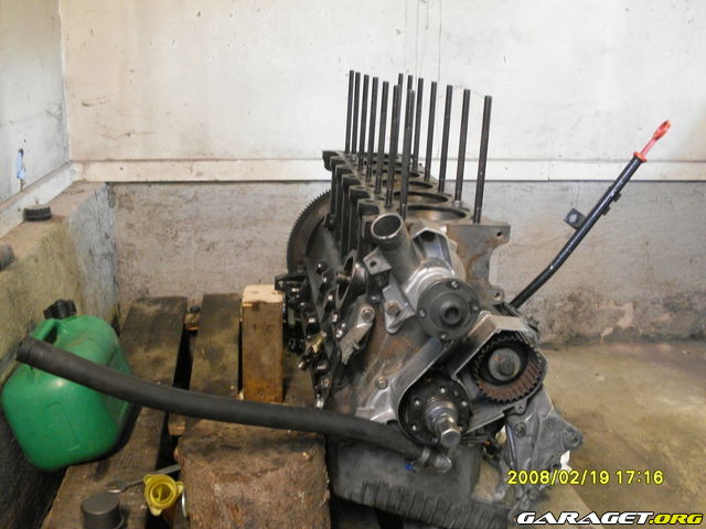

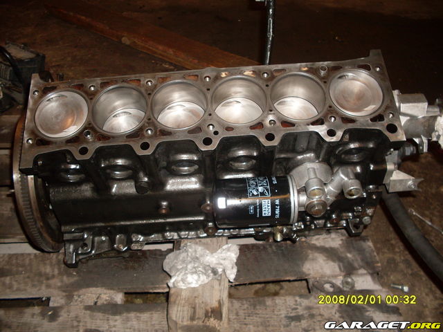

https://www1.garaget.org/gallery/archive/47821/430815_9or8nz.jpg
nya blocket smile svarvade kolvar, nyhonad, oringat, m50 stakar, nya ram och vevlager och toppdäckat.... så är det en annan oljefilteradapter på för att på utag till oljekylaren..big_smile

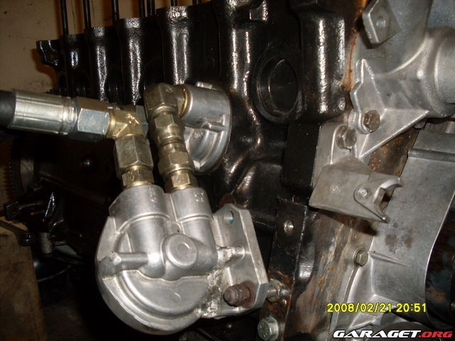

Nya arp bulten dit
https://www1.garaget.org/gallery/archive/47821/482096_m4lgph.jpg
nya oljefilteradaptern . var tvungen att ha den för att nya grenröret skulle passa..

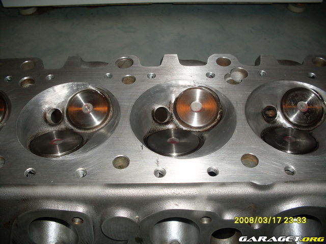

https://www1.garaget.org/gallery/archive/47821/482102_s6pm1n.jpg
då är toppen klar endast en ventilinställning och montering av nya vipporna big_smile
