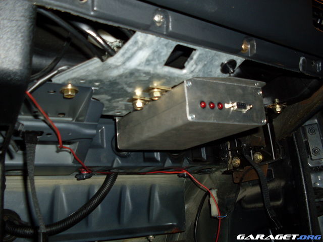

tästa lite var boxen ska sitta kommer nog bli en panel längst ned istället ..
https://www1.garaget.org/gallery/archive/47821/482452_zzgkfa.jpg

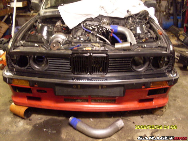

https://www1.garaget.org/gallery/archive/47821/521838_nldic8.jpg

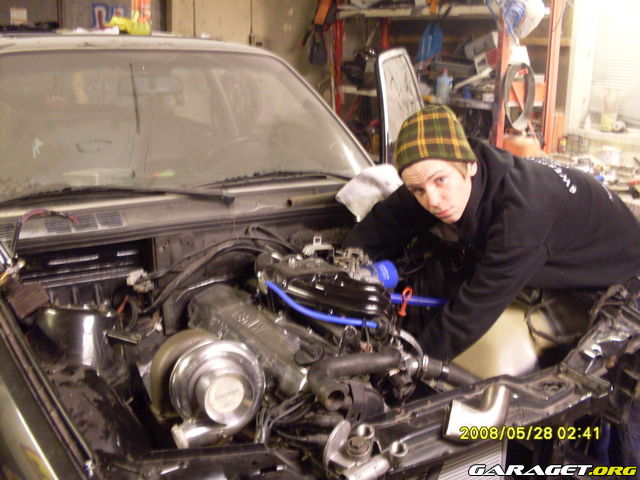

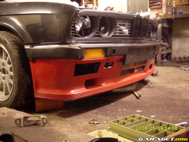

var ett tag sen ja uppdatera smile men i vilket fall har jag köpt mig en mtech1 front och börja få lite årdning på motorrummet nu smile det som är kvar att göra är koppla sprut, montera soppapump och lite små pill smile
https://www1.garaget.org/gallery/archive/47821/521843_ae3l3n.jpg
https://www1.garaget.org/gallery/archive/47821/521848_9bklhf.jpg
nu börjar de likna nått..

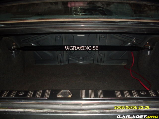

byggt mig ett fjäderbensstag smile blev nöjd som faan me de måste ja säga smile vår hemsida på de me smile OBS sidan är ej klar så kommer inte in på den om ni kollar på wgracing.se........ smile

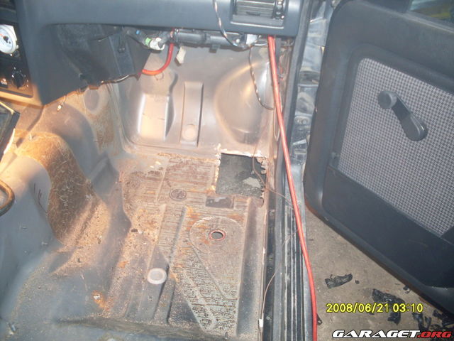

https://www1.garaget.org/gallery/archive/47821/542186_10p4zb.jpg

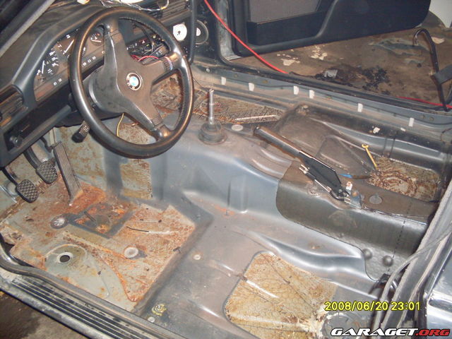

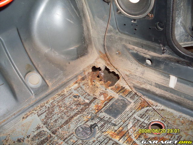

Började med att rensa bilen invändigt. ska fixa rosthålen som finns undre mattan .. sen verkade de inte va så friskt runt gaspedalen.. sad
https://www1.garaget.org/gallery/archive/47821/542187_8pdba4.jpg
plocka bort helteckningsmattan och skrapat alla asfaltsmattor ..

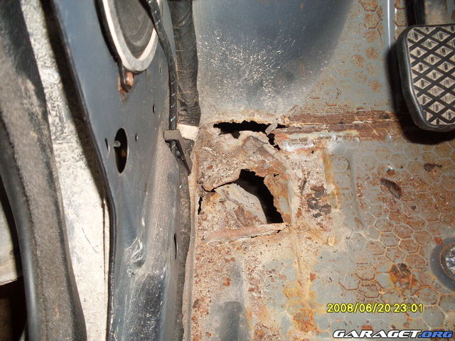

https://www1.garaget.org/gallery/archive/47821/542188_lcrf11.jpg
rosthålet som var på förarsidan hmm
https://www1.garaget.org/gallery/archive/47821/542189_loyv3w.jpg
andra hålet.
https://www1.garaget.org/gallery/archive/47821/542191_7gqmch.jpg
https://www1.garaget.org/gallery/archive/47821/542192_cn0kz4.jpg
skrapat asfalltsmattan under baksätet....
https://www1.garaget.org/gallery/archive/47821/542193_y8w419.jpg
klart för att lägga grund smile OBS bara primer där för att se lite framsteg big_smile haha

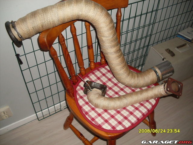

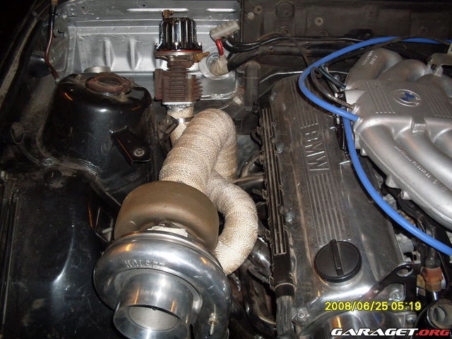

Lindade min downpipe och wastgate adaptern..
https://www1.garaget.org/gallery/archive/47821/542196_k0pp99.jpg
monterat..

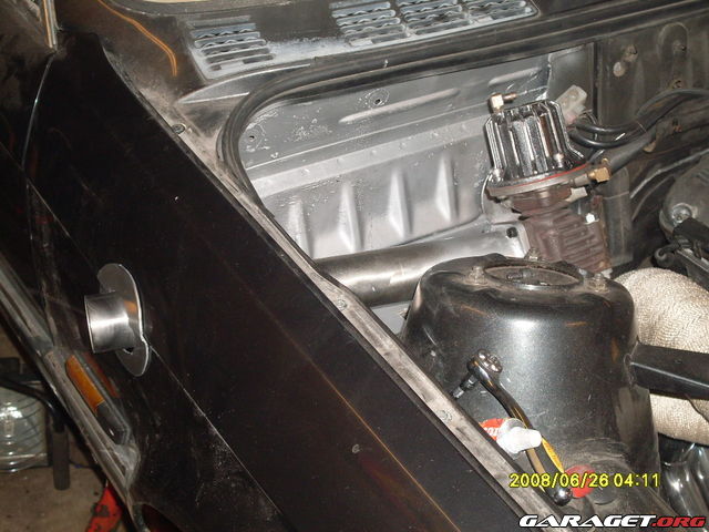

https://www1.garaget.org/gallery/archive/47821/542198_q1kv8q.jpg

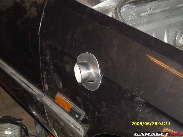

byggde även ett avgasrör från wastgaten.. smile
https://www1.garaget.org/gallery/archive/47821/542200_fb19ri.jpg
rätt nöjd måste ja säga smile

Fan va sjysst med screampipen rätt ut.
Fatta vad många som kommer tro att du kör med ett 1½" (?) downpipe ur skärmen! big_smile
58 Inlägg
19 januari 2009
hihi de som är meningen . fast de är 2" .. tongue ..
Tjofast :D
Med.lem
3 759 Inlägg
19 januari 2009
tobbe_205 skrev:
Okej ja det var svårt att se från den vinkelen, därav "(?)" tongue
