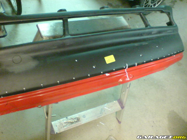

Har poppat fast och limmat den. har nu en skarv på ca 3mm vad är nästa steg? spackla eller lägga över plast? slipa? ge mig lite tips och ideér. finns fler bilder på min sida

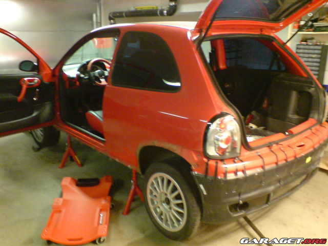

Började med att såga sönder gamla spoilern. var tvungen att ta bort 1dm för att kunna passa in den nya delen.
Tejpade fast den och gjorde lite skjusteringar ooch limmade sen fast den. borrade och försänkte hålen skickade därefter i en massa popnitar. med brickor på insidan så det ska sitta ordentligt.
kommer bli tvungen att fixa lite vid skärmkanten eftersom det inte stämde med den nya spoilern.
Ge mig lite idéer, tips och förslag nu big_smile

Om man tittar pris över den svarta kjolen så finns det en svacka. om man ska lägga igen den vad ska man göra? funderade på spackel men finns det inte risk för att det börjar sjunka efter ett tag?eller ska man bara lägga över plast? behöver lite tips. hjälp mig nu smile
Det är bättre att plasta

men fungerar det? är det inte svårt att lägga igen skåran med bara plasT?

Plasta först spackla sen.

Haha fick ju garaget efter många månaders väntan, och har itne haft nått tidigare. så hadde köpt verktygsskåp horan o jävla massa verktyg. på bilden var de första gången jag la mig på horan. så ren är den big_smile man ska inte fylla skåran alls då? bara lägga glasfiber väv o polyester?

Det du kan göra är att plasta i vått spackel, dvs fyll med spackel och plasta direkt. Var noga med att få bort all luft bara.
