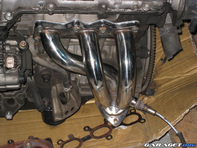

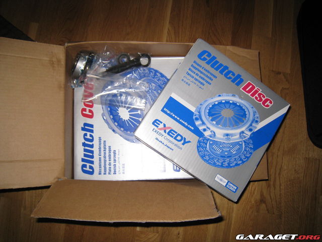

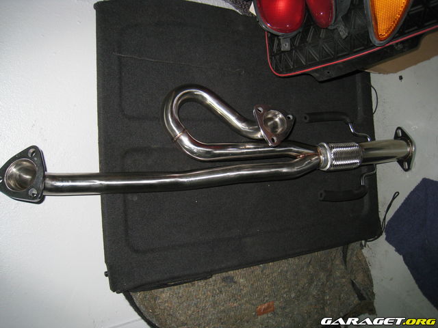

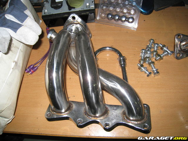

Sådär, jag har haft semester så har inte kunnat uppdaterat, har blivit pappa som har varit i garaget.
Han har testmonterat extractorrören och fixat så allt är klart till att byta motorn på söndag, hoppas bara på att vi får tag i den motorlyften vi ska ha. Kopplingen och blåa tändkablar har kommit med. har beställt lite annat smått och gott med som det kommer bilder på då det har kommit smile.

https://www1.garaget.org/gallery/archive/64671/452013_gydpil.jpg
Extraktorrör
https://www1.garaget.org/gallery/archive/64671/452014_jj0a4c.jpg
extraktorrör
https://www1.garaget.org/gallery/archive/64671/452015_k2a6ft.jpg
extraktorrör provmonterad

Den nya starkare kopplingen

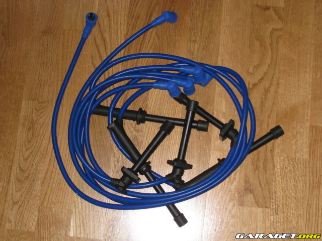

https://www1.garaget.org/gallery/archive/64671/452019_tauue9.jpg
Nya blåa tändkablar

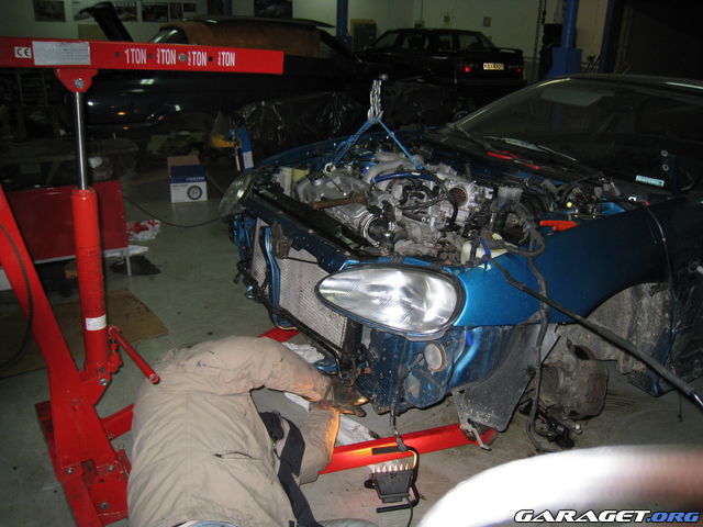

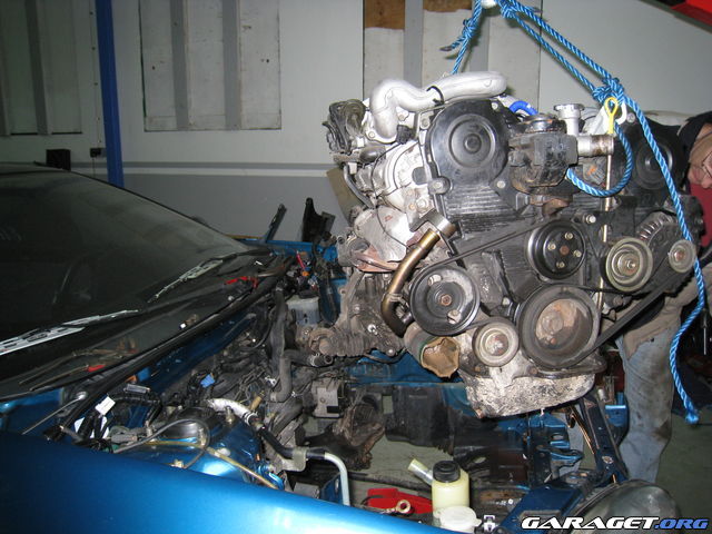

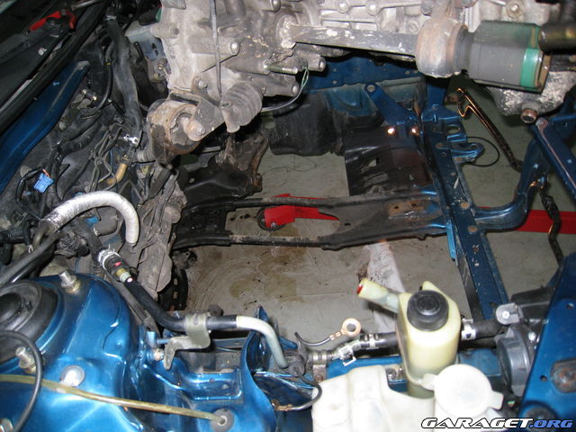

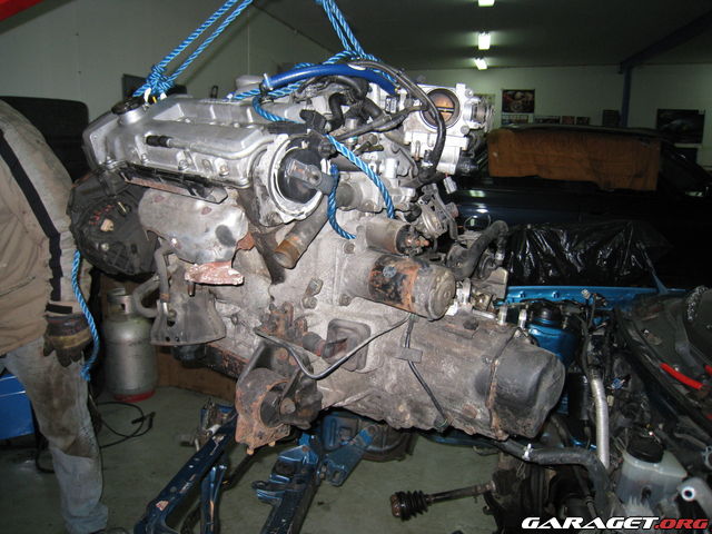

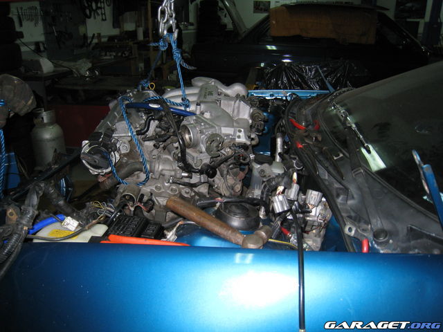

Hann bara plocka ut den gamla motorn och ta bort växellådan idag.
Lite bilder:
https://www1.garaget.org/gallery/archive/64671/454490_5ac0ty.jpg
https://www1.garaget.org/gallery/archive/64671/454493_0np1nl.jpg
https://www1.garaget.org/gallery/archive/64671/454495_bofjob.jpg
https://www1.garaget.org/gallery/archive/64671/454497_97wblv.jpg
https://www1.garaget.org/gallery/archive/64671/454499_wb5tqk.jpg
