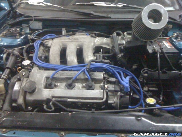

Lite uppdate då smile.
Startade motorn idag och den startade felfritt på första försöket big_smile, gött som fan lät det med.
Gick ju lite ojämnt för vi hade inte satt i chipet i databoxen än.
Blev en liten tillfällig lösning med insuget bara för att kunna starta den, få sakerna nu i veckan.
Så på onsdag ska det sista fixas, rör till insuget mm. Sätta på allt igen och så och då blir det provkörning och sen på torsdag blir det besiktning big_smile.
Nu blir det tyvär inga nya sportstolar förrens nästa år, men den ska ju ändå snart ställas av snart så vad gör det.
Filmade när vi starta motorn men lyckas inte föra över filerna till datorn.
Ni får nöja er med en bild ^^
https://www1.garaget.org/gallery/archive/64671/477700_l8417y.jpg
Detta blev en tillfällig lösning bara för att starta motorn, det ska inte va såhär sen tongue

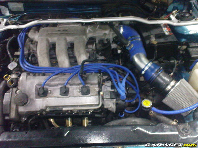

Fick igång allt och så, men va tvungna att bta generator för den som satt på den nya var sönder.
Körde en sväng och allt kändes skit bra. Men upptäcker att det är en läcka. Där vi slipade ner vid insuget var det pyttelite läcka. Så pappa får fixa det på söndag och besikta den på tisdag. Skulle ju egentligen haft den nu för jag ska till gbg imon så jag tog besiktningen i ulricehamn så jag kunde åka direkt och sen skulle jag till skara direkt efter gbg och sen hem. Men så får jag åka helvetes buss sad. Tomgången är för låg, hur ändrar man det? Måste ställa in tändningen med.
https://www1.garaget.org/gallery/archive/64671/479738_25qvhx.jpg
så ser det ut nu, så småningom ska filtret byggas ner.

Tomgången justerar du med hjälp av skruven i spjällhuset. Se bara till att justera den när motorn har nått sina rätta arbetstemp.

Ja då va det den vi höll på att pilla på.
Det finns en luftskruv på ovansidan, vet du vad den har för funktion och hur man ställer in den isf?
Den ändrar ju också varvtalet.
