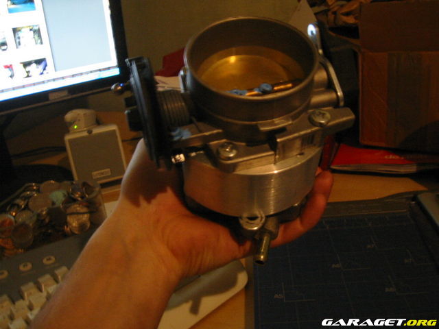

25 oktober 2008
det har stått still i väntan på att adaptern skulle bli klar.. och nu är det änna fullt i garaget + att det kommer en unge här villken dag som hällst så har inte hafft tid att fixa med bilen nått. Adapten är klar och passar i alla fall och spjället är ombyggt för att passa till min wirestyrning
https://www1.garaget.org/gallery/archive/2065/489569_26c6ms.jpg
gasspjäll med adaptern.
