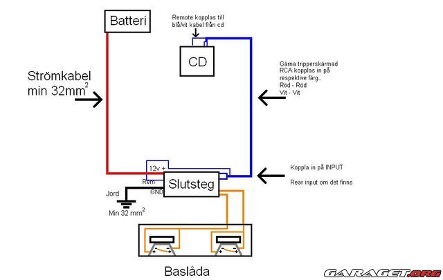

DC4 menar att du skall koppla varje bas såhär:
http://www.rockfordfosgate.com/rftech/woofer_wizard/1_2ohmDVC_4ohm.gif

Hej! har skruvat isär och kollat nu, jag har 2 talspolar på varje, eller va ni kallar de:P inte fyra som ja trodde,
https://www1.garaget.org/gallery/archive/81679/444066_ezf4mf.jpg
https://www1.garaget.org/gallery/archive/81679/444068_6ryq7l.jpg
https://www1.garaget.org/gallery/archive/81679/444069_fo68ur.jpg
Nu vet ni hur de ser ut iaf, ja hade ingen av basara ihopkopplade med varann på nått sätt.  bara dragit vanligt, hoppas på hjälp! tongue

Du ska kopla lågnivå kablarna längst till höger  ch 1+3 och ch2+4

Om jag nu inte tänker helt tokigt här så ska lågnivåkablarna in på kanal 1 & 2, och switchen för det låter du vara som på bilderna (Input selector - 2Ch), att koppla längst till höger blir nog inte bra då det verkar vara ne utång för vidarekoppling... sen inställningarna: dra ner bassboost till 0dB, X-over selector (delningsfiltret) ställer du på LP och vrider vreden markerade med LOW PASS så dom står ungefär rakt upp. HIGH PASS låter du vara och Level får du ställa så basarna spelar lagomt tillsammans med resten av systemet. Hoppas det var till hjälp... smile

ja vet hur lågnivåkablarna och de ska sitta, men hur ska basarna kopplas då? ska ja alltså ha dom så som ja hade nyss? elr ska de kopplas nått imellan dom?
