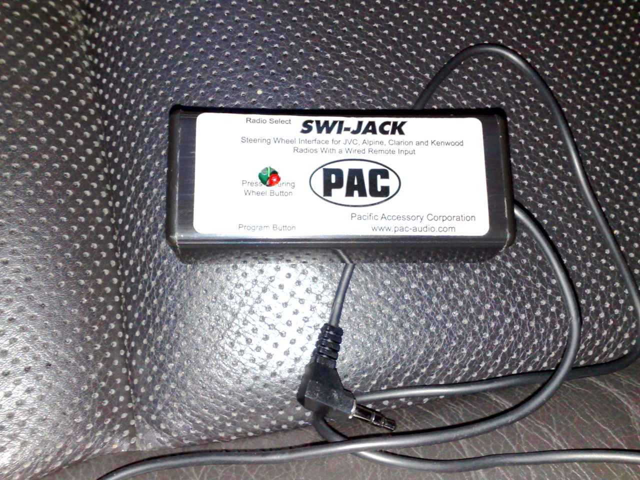

Robban98422 skrev:
hm okeej jo men jag får allt köra på orginalstero annars är det ju ingen idé med knapparna på ratten hehe.
Vet du inte att det finns rattinterface att köpa??
Har ett sånt i min bil och det funkar perfekt tongue
Kolla efter en PAC SWI-JACK på ebay.com, jag gav nog runt 400kr för min.

Här kan du se interfacet:

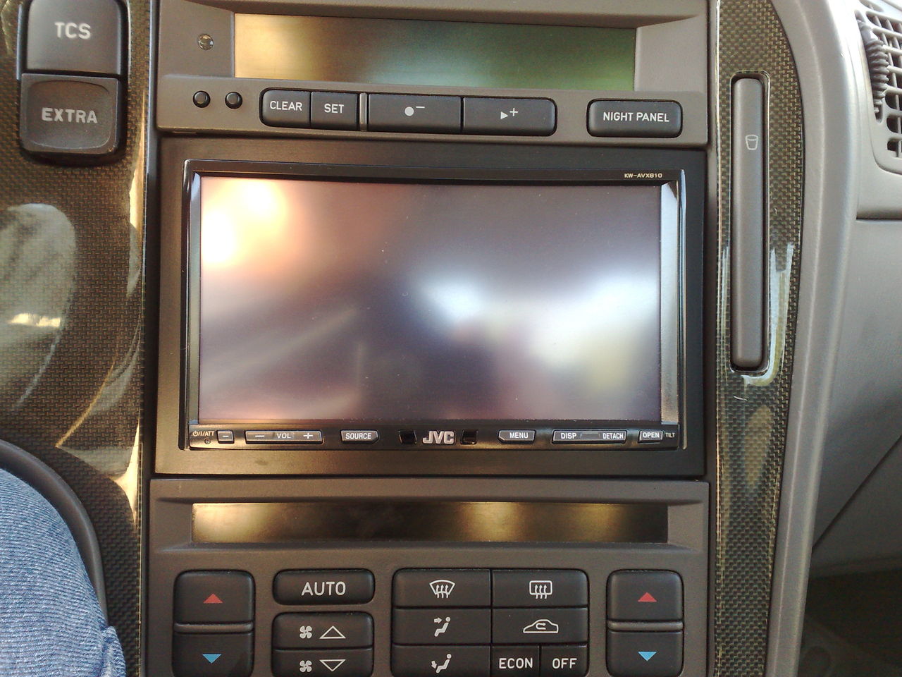

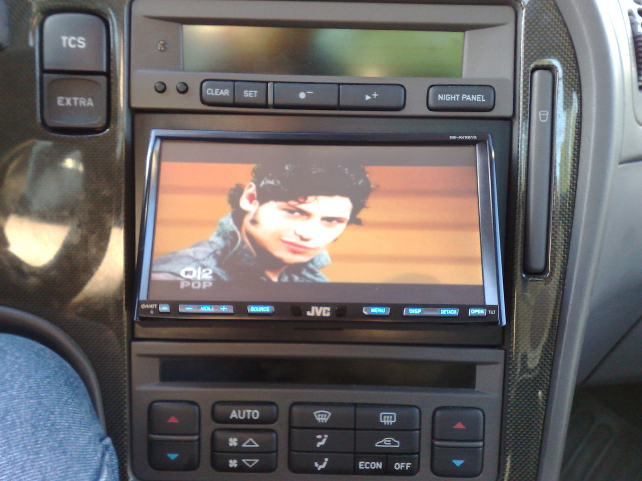

Och här är stereon:
http://www.garaget.org/gallery/archive/65889/large/362683_1enfi9.jpg
http://www.garaget.org/gallery/archive/65889/large/362707_b1auy0.jpg
Som du ser så *är* det snyggt med dubbel-DIN-stereo i 9-5:or tongue
Både interfacet och stereon har jag köpt på ebay, ~400kr för interfacet och 3500-4000kr för stereon med frakt osv inräknat.
EDIT: PAC SWI-JACK är för JVC, Alpine, Clarion, kenwood och blaupunkt-stereos. Ska du ha tex Pioneer eller Sony är det en PAC-PS du ska ha. Interfacen finns till dom flesta kända tillverkare.

detta blev svårt, men  den där Pac-swi grejen, har tillvärkarna till "2dins" sterorna då, ett utag just för detta alltså ? eller var ska den som ser ut som en 3,5mm kontaken in ?
Saab
6 170 Inlägg
27 augusti 2008
Den 3,5mm-stereopluggen trycker man in i stereons kontakt för rattinterface, dom flesta stereos har antingen en sådan kontakt eller så har dom sladdar man löder ihop.
Ingången brukar kallas "OE Remote" eller "wired remote" om man kollar i engelska manualer etc.
