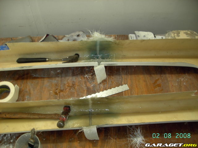

Jag plastade mina 1 cm längre. Kan du inget om plastning är det bara att använda sökfunktionen eller fråga.
https://www1.garaget.org/gallery/archive/16271/251404_8jji80.jpg

ska du förlänga så kapa av den (snett) sedan fixera den där du vill ha den med rätt avstånd, lägg på 1 eller 2 lager glasfiberväv ta loss förstärk på insidan med fler lager, slipa och spackla.
anledningen till att kapa snett är att det är lättare att få till formerna.
