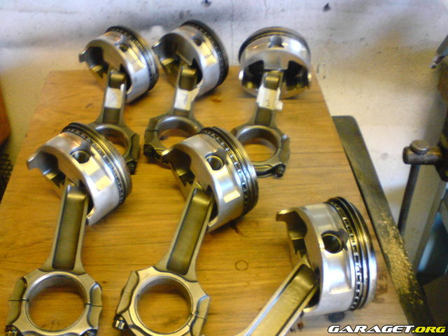

6 av kolvarna urplockade ur den enorma motorn smile
