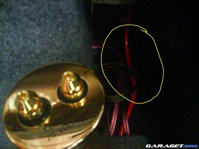

Bild.2 - Där ser man hur den store + kabeln går inåt i bilen å vidare till batteriets + pol... nu till frågan... ska ja klippa sladden där på mitten å skarva ihop den med kondensatorn å sedan ta en sladd från kondensatorns minuspol å in i plåten? lr hur ska ja göra?
https://www1.garaget.org/gallery/archive/68278/381136_p7g926.jpg
kondensator + pluskabeln
Tacksam för hjälp! // mvh håkan

som jag förstår det så förklarar du rätt.
+ kabeln går in i kondingen och sen till stegen / delningsblock
- på kondingen ska jordas
så har jag kopplat och det fungerar bra smile

ju grövre kabel desto bättre smile
Jag är inte 100% säker på om man måste ha en grov till jorden på kondensatorn men jag kör med grov kabel där också
Ett enkelt sätt att skarva ihop det är att klippa av grova kabeln , sen sätter du fast en ringkabelsko i båda kablarna och skruvar fast dom på + polen på kondensatorn
då är det skarvar och det ser bra ut smile

Minus kabeln ska vara minst lika tjock som pluskabeln, annars blir det inge bra.
