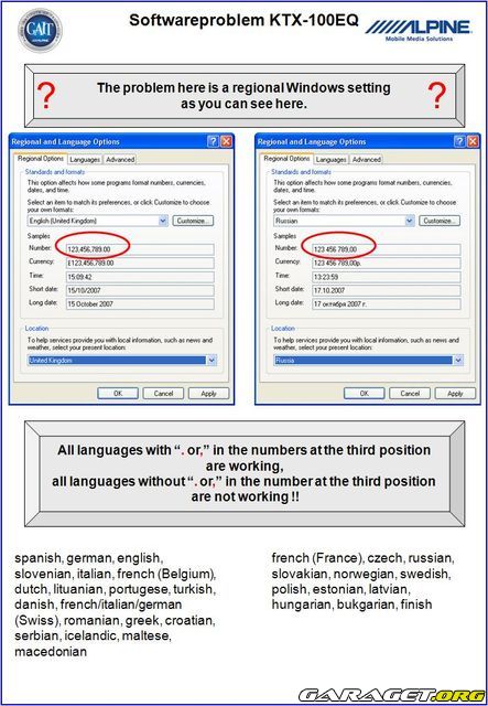

ni som kör detta system ihop med en Alpine 9887/9887R kan få lite bekymmer då programet i sig inte är helt stabilt. Är ett språk problem i de nämligen så man kan starta programet och börja köra testet, men de låser sig på 99%
Kolla följande för att lösa problemet eller ring Lava Elektroniks och få den nya programvaran till den större enheten.
https://www1.garaget.org/gallery/archive/10259/434141_zdlznj.jpg
Här är problemet

Klanderfritt.... Gick in och tog bort all programvara på min dator, samt ändrade språkinställningarna på den till engelska (us). sedan bara installera om programvaran från alpine, allt funkar och lovar att de blev en otrolig skillnad på ljudet. mycke klarare och renare samt att alla register hänger med i musiken smile
